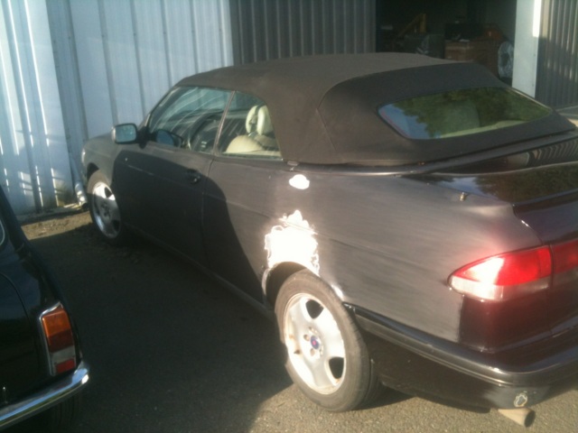

Des nouvelles du cab:
Depuis j'ai fait l'embrayage , j'ai la change d'avoir une commande hydrolique sur cette NG . Le remplacement des durites et le stage 1 E85 avait transformé cette voiture en petit bolide mais l'embrayage n'avait supporté que qqs 10 aine de kms....depuis je roulais pèpère en le préservant au maximum , j'avais le nouvel embrayage dans le coffre un sach , mais une grosse flemme aussi , j'ai fait le remplacement , je sais plus quand , cet hiver je crois...
puis j'ai gentiment et sous les conseils avisés d'un copain carrossier commencer à préparer la carrosserie coté gauche (le droit est absolument nickel.)
J'ai d'abord refait le pare choc av qui était complètement pété, puis l'aile arrière gauche qui était en train de pourrir , en fait , la voiture avait déjà subbit une réparation , une moitié d'aile avait été changé , ça mon pote l'a tout de suite vu quand je lui avait montré la voiture après l'achat. Une soudure mal faite à provoqué le pourrissement de la tole et le décollement de la peinture qui était très visible à l'achat.
Donc découpe de 20 cm2 de tôle , fabrication de la rustine , soudure , meulage , préparation etc , et pour finir la voiture est maintenant prête pour la cabine, tout le coté gauche va etre repeint (j'ai tout démonté baquettes, rétro , phare etc......je devrais la récupérer la semaine prochaine...
la capote marche toujours aussi bien , super fiable en fait ce système....( j'déconne , mais en tout cas aucun pb pour moi )

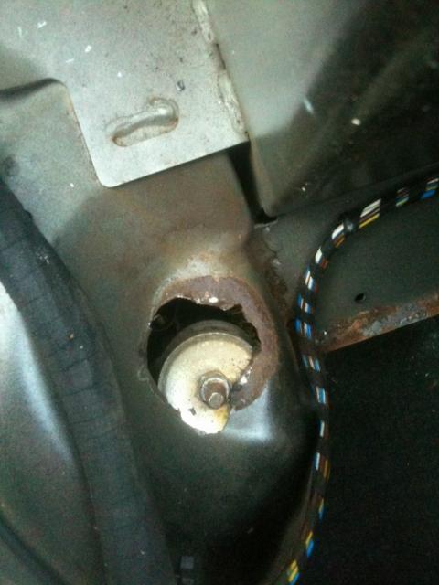

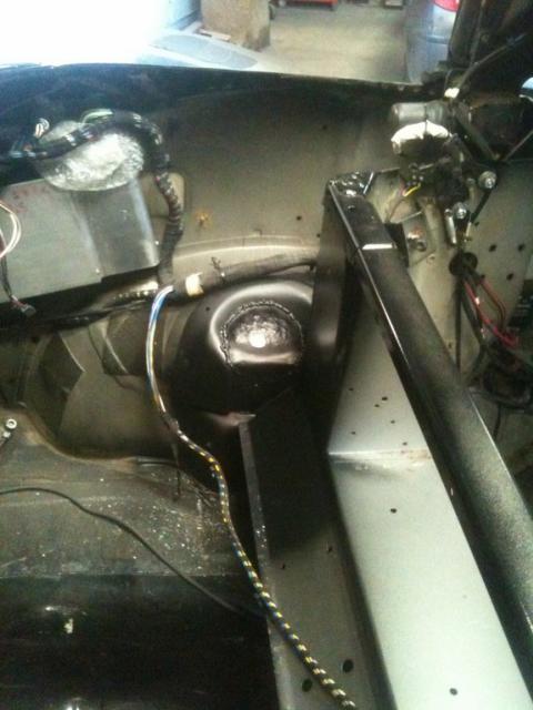

J'ai eu qqs petites inquiétudes pour la saison 2015 de cette voiture...
Je savais que ça me pendait au nez puisque c'est un pb de corrosion que j'avais repéré qqs temps après l'achat...
Amorto arrière gauche.
Descendu chez un copain carrossier le lundi , voiture récupérée le jeudi..., je pensais attendre beaucoup , beaucoup plus longtemps...
On a pas meuler les cordons , c'est plus solide comme ça...
