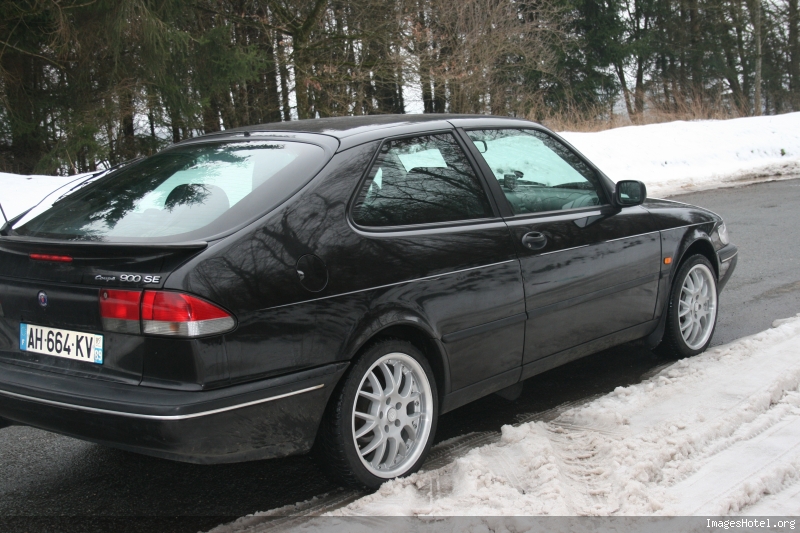

p'tit bonus, photo prise aujourd'hui:

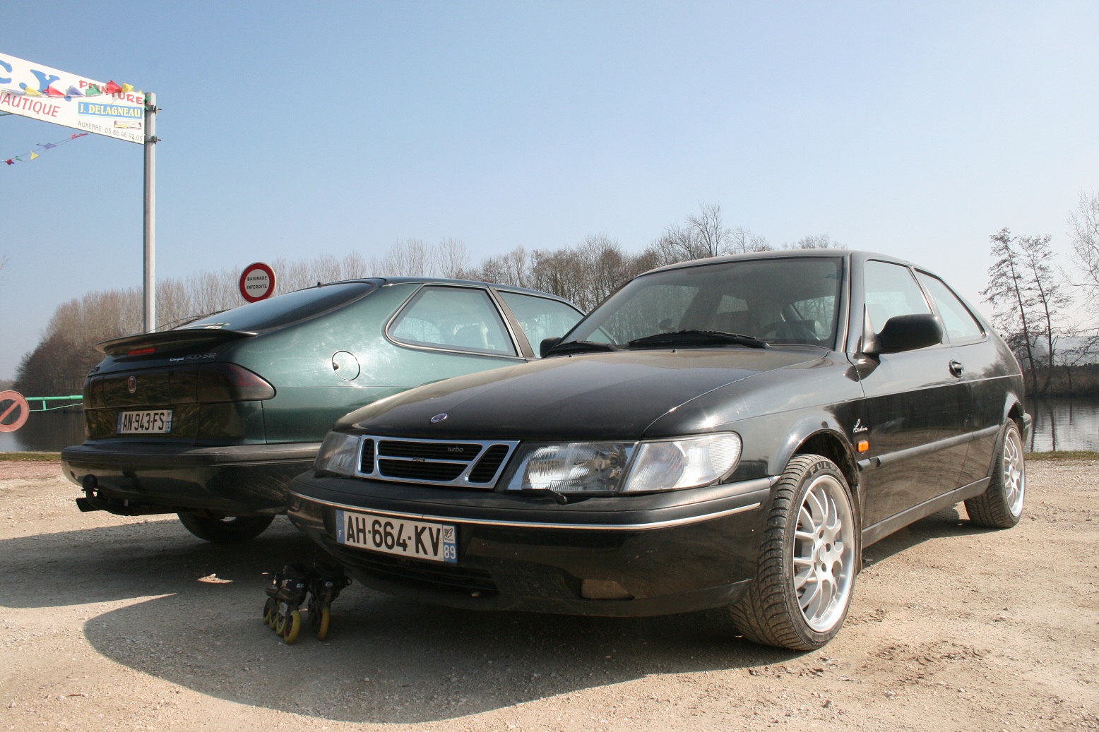

2 photos de mes soeurs:
et:

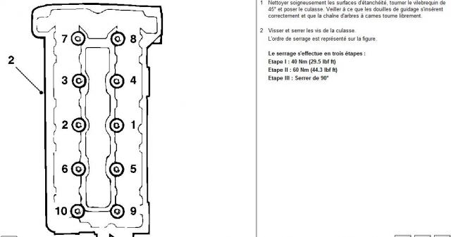

Une question concernant le resserrage de culasse. Tu as légèrement desserré chaque vis puis serré à 40Nm pour le premier tour ? Pas trop risqué pour un moteur qui à pas mal de kilomètres ?
As-tu une idée du coupe final qui correspondrait aux 90° après le couple à 60Nm ? 80,100,120? J'ai lu 150 à 175 ?
J'ai bien sûr parcouru le fil concernant cette manip, mais ton point de vue m'intéresse d'autant plus que tu as fait ça récemment. Merci.
@suivre...

Attention, j'ai d'abord desserré la culasse en 2 ou 3 phases, toujours dans l'ordre inverse de celui préconisé pour le resserrage en suivant scrupuleusement la méthode (grossièrement en spirale).
Puis resserrage à la clé dynamométrique, dans l'ordre du croquis ci-dessous - offert par un des internautes de SSC ;) -, 40Nm puis 60Nm en enfin 90° à l'aide d'une rallonge. Le seul risque étant de casser un boulon, il faut forcer très régulièrement, et le plus possible dans l'axe (torx femelle E16 je crois me rappeler).
Lorsque j'ai remis en route, j'ai laissé tourner 20 minutes, et plus aucun suintement, j'avais auparavant cru à un joint de culasse...depuis j'ai fait 700 bornes au moins, et à froid le niveau n'a pas baissé d'un mm !
Puis il faut changer si possible le joint du cache-culbuteur, et resserrer celui-ci, en respectant l'ordre ci-après:
Un jeu d'enfant, maxi 2heures de boulot en prenant tout son temps... :sol:

C'est le principe de déserrer la culasse qui m'inquiétait, mais apparemment c'est la méthode à suivre ...
Le joint du cache-soupapes était dans ma dernière commande PFS :ange: Pour le serrage de ce dernier j'ai trouvé 15Nm, et 11Nm pour la K7DI ...

oui, moi j'ai mis 20Nm pour la cache-cul et 15 pour la K7 DI. histoire d'étre tranquille...

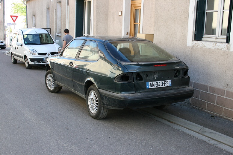

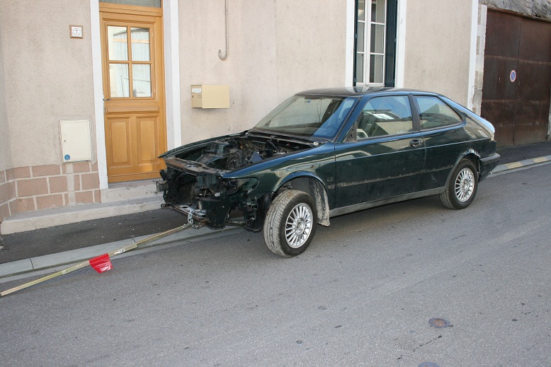

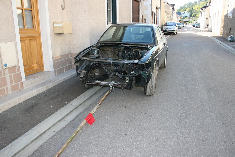

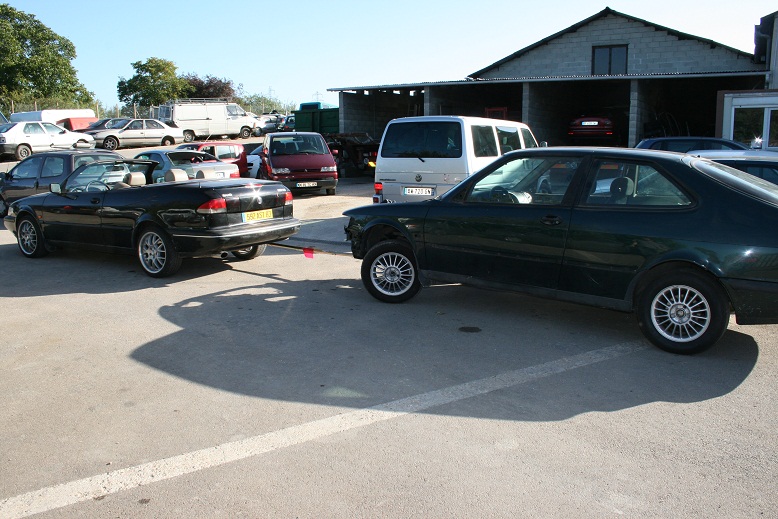

Voilà voilà après 1 an et demi de bons et loyaux services, mise à la disposition de ses 2 soeurs comme banque de pièces (en particulier pour la cabriolet) et bientôt son solide bas moteur B204L sera greffé sur la 'Grosse' (la 9.5 2.0L T) que je viens d'acheter et qui a déjà sont topic [:eric02] :
http://forum.saabsportclub.com/saab/Pre ... 7218_1.htm
Snif, voilà le voyage jusqu'à sa dernière demeure, c'est un peu dur.
Beaucoup d'accessoires vendus sur le net m'ont permis d'investir dans les autres autos. [:eric02]
N'empêche que son moulin tapait encore le 230 nickel.
Certains de ses organes revivent sur la soeur qui l'a tiré jusque chez le casseur (berceau complet, commande complète de BVM, sièges AV cuir etc...) je suis moins triste. :sweat:
