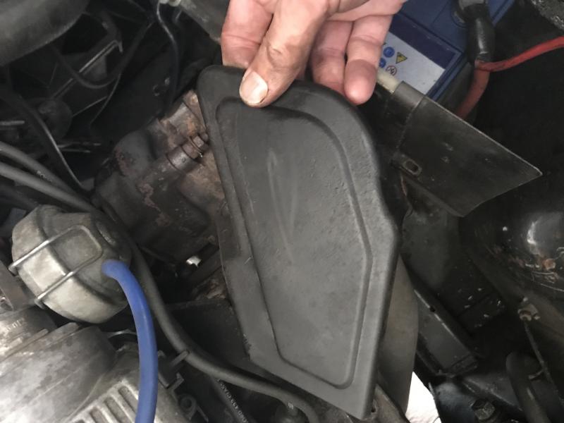

Sinon, j'ai trouvé cette pièce cassée qui est fixée au dessus du turbo. Elle était posée la sans rien pour la tenir.
Je l'enlève ou bien j'essaye une bidouille en attendant ?

C'est un pare-chaleur essaie de le réparer en attendant d'en trouver un autre.

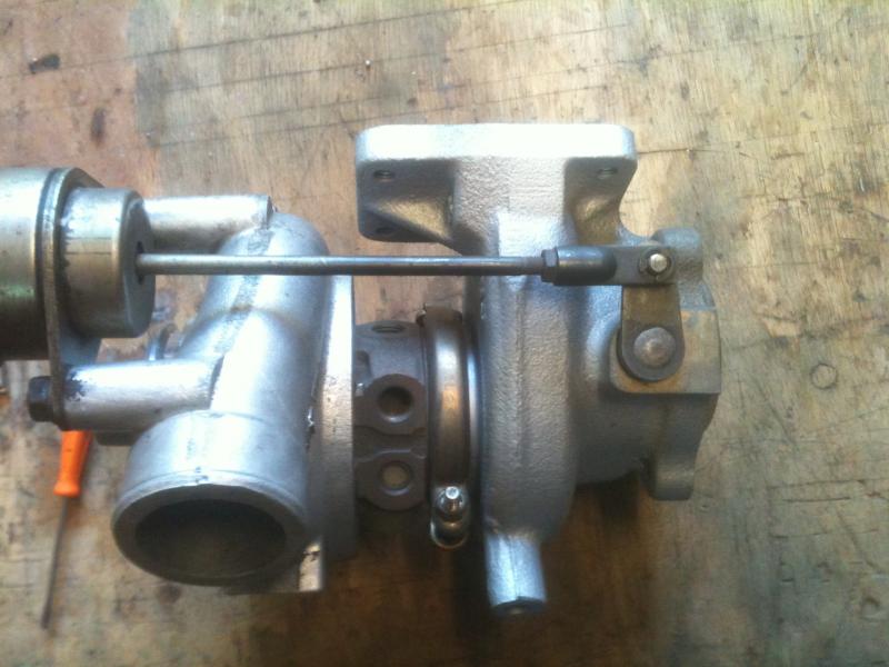

1 tour , pas assez ajoute en encore trois ;) il te restera un tour éventuel pour revenir au réglage que j'avais fait...
A vue de nez la précontrainte devrait être d'un demi diamètre , c'est pas très clair, je vais te faire une photo... ;)

Quasi impossible à fixer. L'écrou côté turbo est hyper serré. A moins de forcer comme un malade.
De l'autre la pièce est cassée.

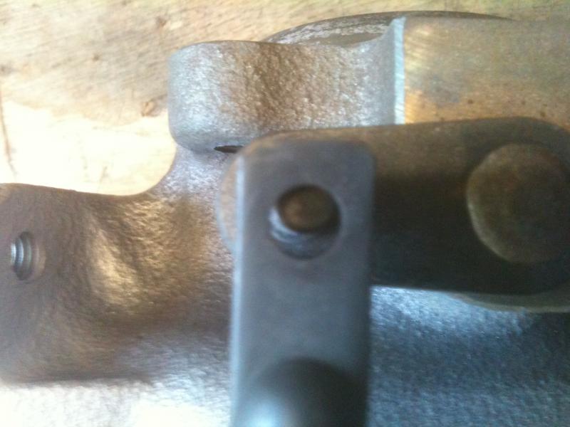

Voilà grosso modo le réglage pour la précontrainte après faut ajuster selon les préconisations constructeur pour la pression de base.
Tu dois donc tirer un peu pour mettre le tout en place avant de mettre le clip ou la goupille .
Tu comprends donc que desserré de 5 tours la soupape de décharge dans le corps du turbo est ouverte en permanence , donc la pression ne monte pas...

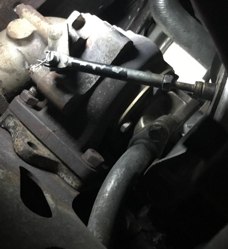

Voilà ce que ça donne :
Pas de goupille, pas de clip, juste un fil de fer dans l'orifice (c'était comme ça à l'origine). J'en ai mis un autre pour tenir la tige.

bah oui mais sur ta photo on peut pas évaluer ou en est la précontrainte.
Tu peux laisser le fil de fer , mais une goupille fendue serait mieux.

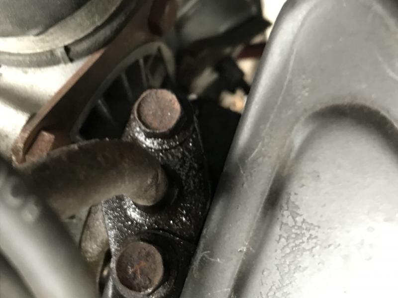

Par contre, gros souci. Ca pisse l'huile au niveau du turbo. J'avais déjà constaté de la fumée sortant de devant en rentrant chez moi mercredi dernier. J'ai vais mis ca sur le compte des grosses pluies. Donc c'était antérieur à mon réglage de wastegate.
Image.
Ca vient de la pièce au dessus au niveau des 2 vis.
Qu'est ce je peux faire ?

Mon problème est apparemment résolu. Merci au forum en passant et à votre contribution.
J'ai installé le joint papier qui manquait sur cette pièce d'arrivée d'huile vers le turbo. Et pour le coup remis le pare feu. Après essai sur 10 bornes, ca me semble correct. A vérifier dans la durée.
