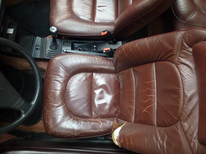

top, la meilleure combinaison de couleurs possibles pour une 900 à mon sens.
Le cuir est en quel état? le cuir bordeaux en bon état, ça pète sa race comme disent les jeunes

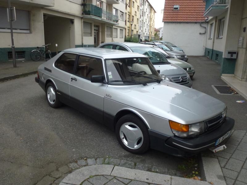

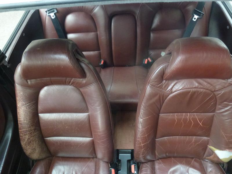

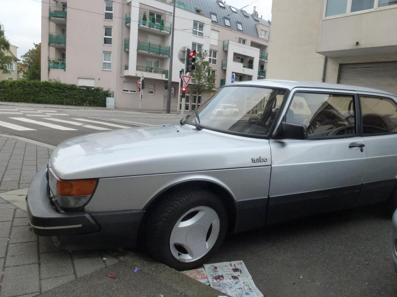

Donc voilà quelques photos supplémentaires, après un premier nettoyage carrosserie et ouvrants qui étaient bien sales.
On note une griffure sur le kit aero à l'arrière droit, et une bosse sur l'aile avant droite et le capot
Il manque le jonc sur le pare choc arrière, le cligno gauche est fissuré ainsi que le feu arrière droit.
L'intérieur aura besoin de boulot, surtout le siège conducteur, mais le passager aussi, et un gros nettoyage des moquettes qui sont très sales,
refixer le tissu des contre porte proprement etc.
Et sinon il y a pleins de petits trucs a régler, des choses a rebrancher etc.

Pour 900 turbo 16: non pas de tdb bordeaux, c'est que à partir des 1985 je crois, mais le mien n'est pas fissuré donc c'est déjà ça
Tu as raison, millésime 1985 seulement. Et un tableau noir non fissuré vaut bien un bordeaux ravagé par les fissures.
Pour les sièges avant, ça va être chaud pour les dossiers quand même surtout coté conducteur.
Ca se trouve, demain j'aurais des dossiers à négocier; Baptiste si tu me lis

Découpe la, elle redémarrera pas, et il en a déjà assez, je prends les moquettes et les 2 sièges avants
Ca se trouve, demain j'aurais des dossiers à négocier; Baptiste si tu me lis![]()
