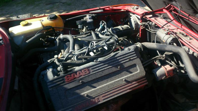

A moins que ce soit celui que l' on distingue sur la photo: je n' aperçois pas de liquide! Si c' est cela la jauge de température moteur a dû dépassé la moitié. Tu risques une surchauffe moteur et les conséquences qui en découlent: JDC (Joint De Culasse).
Vidange par la vis en bas du radiateur de refroidissement rinçage à l' eau claire, et remplissage à 50% LDR, 50% eau déminéralisée (prends du approuvé Saab/Scania basse température pour radiateur en alu').
Embraye sur ce sujet: Liquide de refroidissement, vidange.

Je parle du réservoir jaune/orangé avec le bouchon noir que l'on voit sur la photo. Si c'est la jauge de température moteur, est-ce que tu crois que je peux encore rouler un peu avec ? Par exemple, je dois faire une trentaine de kilomètres demain... N

Ok, merci. C'est un "coupé de cœur"!
Eau savon éponge + huile de coude lol, sinon un lustrage au polish elle rutilera comme à ses premiers jours!
bocaux côté chauffeur:
  • blanc capuchon jaune (avant plan): liquide de frein/embrayage.
bocaux côté passager:
  • blanc capuchon blanc (droite): lave-glace.
Tu ne peux absolument pas rouler sans LDR!!! Fais l' appoint en eau déminéralisée.
Surtout veille à ce que le niveau du LDR soit toujours entre mini et maxi, ferme le bouchon juste assez pour laisser la pression s' échapper. Ta Charlène est peut-être un peu portée sur la bouteille... de LDR; elle doit consommer du LDR. Et ce n'est pas toujours visible: pas de fuite béante, examine les fuites du circuit de refroidissement, moteur tournant, en pressant sur les durites. Ou bien, fais un test sous pression du circuit de refroidissement.

La légende du moteur:

Fais quand même gaffe a ne pas rouler sans Liquide De Refroidissement , claquer un joint de culasse serait dommage ;)

Ne mets pas du produit de nettoyage au lieu du LDR, t' auras un moteur tout prop' qui fait des bubull's :D.

Je vais aller trouver du LDR dès demain...! D'ailleurs, si je peux me permettre une dernière question : y a t il un liquide de réfèrence ? Est-ce que je peux le faire moi même ?
Bref, que me conseils-tu ?
Je t' ai posté un lien à 16:42:03 qui te redirige vers un sujet sur le LDR, n' hésite pas à suivre le fil.
Avant la spécification Saab est G48. Certains comme townsendimports recommandent l' antigel Mercedes, Pentosin rouge G05: http://townsendimports.com/Web/cooling_ ... ingsys.htm
Celui-ci est approuvé par Saab: http://www.arecalubrifiants.com/boutiqu ... l-g48-37c/
La plupart des antigels modernes sont incompatibles avec le moteur en aluminium/fonte des B201, B202: le tout est de prévenir les dépôts de rouilles de l' intérieur du moteur, avec des inhibiteurs de corrosion.

Si j'ai bien compris : n'importe quel LDR fera l'affaire, mais mieux il est mieux s'est.
Par contre, dois-je impérativement faire une vidange avec de remplir le bac de LDR ? Ou est-ce un bonus préférable ?

Non, les LDR ne sont pas miscibles entre eux, vidange oblige. Si la couleur est chargée de rouille, plusieurs rinçages seront nécessaires. C' est d' ailleurs écrit sur l' autocollant du nouveau radiateur que j' ai offert à ma 900.
Prends en un de qualité, surtout non corrosif pour l' aluminium. Je ne néglige pas le refroidissement quand on sait qu' il est responsable d' 1/4 des pannes.

Je suis allé faire un tour chez mon garagiste ce matin. Un garagiste qui aime les Saab.
Je me suis décidé à prendre rendez-vous pour un check-up complet, vidange des liquides, bougies et filtres. Il est d'accord pour que je reste pendant l'opération, comme ça je vais apprendre.

Demande-lui de faire un test de pression du circuit de LDR, pour détecter d' éventuels problèmes d' étanchéité...
