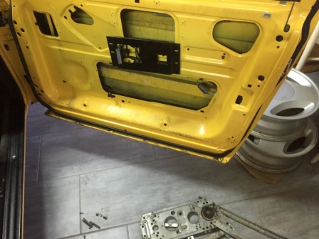

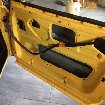

Tant que j'y étais, j'ai démonté les moteurs de vitres avants, elles mettent un temps fou à remonter.
Donc démontage des panneaux de portes et des mécanismes .... pareille, pas de mauvaise surprise au niveau de la corrosion.
A noter pour plus tard : mettre une bonne couche de cire à corps creux avant remontage

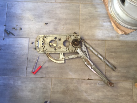

Les moteurs en solo marchent correctement, mais en charge ça devient tropt faible pour entrainer/remonter la vitre.
Alors démontage complet : ponçage de la bobine (un peu oxydée) et graissage de la vis sans fin et du disque interne.
Je remonte le tout cette semaine en espérant avoir améliorer le fonctionnement mais j'ai des doutes ...

J'ai remonté les deux moteurs de lève vitre avant, pour l'un ça à amélioré en peu la remontée et pour l'autre il est HS.... Ça m'apprendra à vouloir tout démonter....
Je vais faire le tour des casses automobiles du secteur... Mais je pense pas que sera facile.

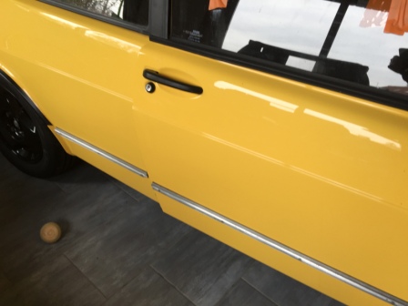

Retour aux affaires : le truc de MEDOC, la gomme pour enlever les traces de mastic marche super bien, vraiment bleffant.
J'en ai profité pour traité les bas de porte et l'intérieure au "Framétaux" et j'ai remis une couche de peinture.
Par contre tous les moteurs de lève vitre que je trouve en occasion ne fonctionnent pas correctement : ils sont toujours trop faible ??? y a t il un réglage à faire ...
Encore un peu de patience, je récupère le Kit Aéro peint pour la fin de semaine, le carrossier avez commencé à peindre mais avec une référence différente du gris anthracite SAAB : finition brillant légèrement bleuté..........
A bientot
A bientot

Pour tes moteurs, tout demonter, désoxyder et graisser est souvent la clé
- benoit59530
- Messages : 228
- Inscription : sam. nov. 10, 2012 1:00 am
Re: PRESENTATION 900 C - S Line - 1986 -
Oui, j'ai déjà fais cela avec les moteurs d'origine, est cela n'a rien donné de vraiment mieux et sur celui de droite : HS
je vais monter les mécanismes sans moteur pour voir si cela fonctionne sans contrainte ...
suite au prochain épisode ...
