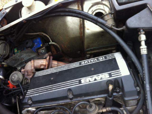

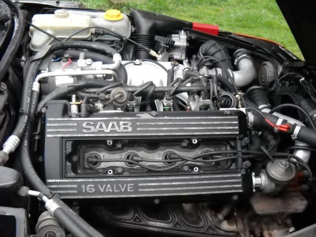

L'intérieur était pas vraiment sale, mais le coup d'aspirateur a fait du bien a la belle!
Sur la première photo on voit bien le cache culbuteur.

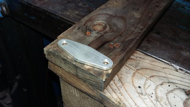

Fabrication d'une petite pièce, les connaisseurs sauront ou elle va...
Fin de la préparation du moteur pour ca remise en place, filet rapporté au niveau du support d'échappement, mise en place du silent bloc de tringlerie de boite (il doit y avoir plusieurs modèles ?), mise en place de la petite pièce en alu sous le collecteur d'admission.

et pour ta plaque en alu pense bien a mettre de la pâte a joint

Pour le couvre culasse ,c'est pas le bon il devrait être comme celui ci ,la photo est a l'envers,il y a sur les premiers t16 ,une partie plus grise brossée sur la gauche côté distri.Mais c'est un détail.Bon courage ,et a bientôt sur les routes.

Pour le couvre culasse je m'en doutai car j'ai retrouvé le cache bougie qui est différent lui aussi, mais c'est un détail pour l'instant.

L'egr est bien enlevé, j'ai pas mis de pate a joint, mais j'ai pu récupérer le joint d'origine. La durite de l'egr part du papillon, va a une sorte de sonde sur la pipe d'admission, puis va a la capsule de l'egr, j'ai bon ?

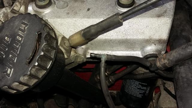

Pour les durites de dépression c'est pas si compliqué que ca en l'air !
Par contre il me reste un T avec une tétine dans le vide !
Le T en question

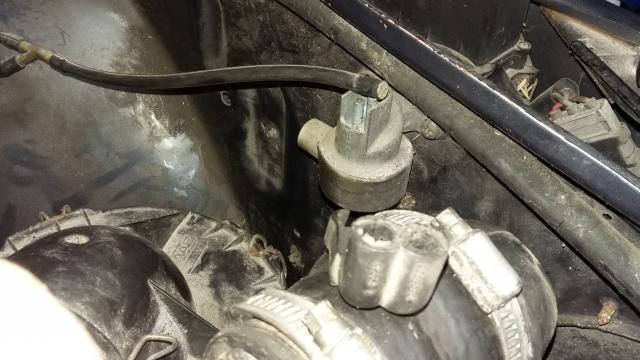

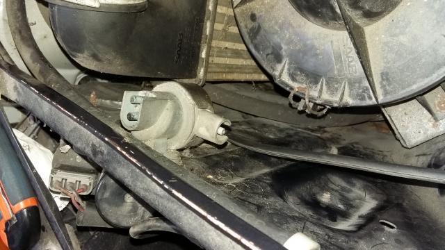

ensuite il y a un truc, je sais pas si c'est le bon nom, au niveau de l'aile avant gauche dans le compartiment moteur, avec des durites mais a quoi ca sert ??? peut être que ca avec le T ?
Voici des photos pour les connaisseurs
Au premier plan c'est une sorte de connecteur ou viennent ce mettre 2 durites une était dans celui ci mais elle est obstrué par une vis ! Pour quoi ?
Au deuxième plan, le fameux truc!
Le fameux truc pris différemment, en dessous il y a une tétine y a t il une durites a mettre ?
Le T en question

La tétine dans le vide de ta photo peut suffire à elle seule pour causer un problème. Ensuite il va falloir caller un mini l'allumage pour avoir quelque chose de réglable.

Le T dans le vide est bouché.
