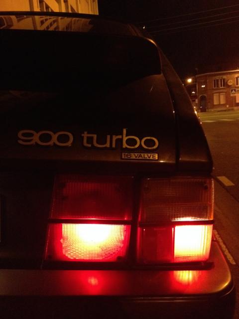

Je compte remettre les sigles (le SAAB manque mais j'en ai un en stock) dans le bon ordre, quelqu'un a une idée de mesures à respecter ? Du style les centimètres à partir de la gauche, etc...
Pour moi l'ordre d'origine est :
SAAB (le logo mais je l'ai pas) 900 TURBO
16VALVE
Est-ce bien cela ?
Et pour coller les sigles, j'utilise de la super glue? Je suis un peu réticent par rapport à ça... Mais je ne comprends pas comment font ceux qui utilisent du double face...

Tu as un croquis sur cette page avec les mesures : http://forum.saabsportclub.com/saab/900 ... 7185_1.htm
Perso, j'ai mis du double face extérieur Plasto transparent en vente dans tous les Bricomachin. J'ai découpé des petites bandes de 2 à 3 mm de large que je fixe sur les lettres (pour le A, une sur chaque jambe du A et une sur la barre horizontale) et ça tient +++ :)

Le logo est dispo chez RBM.

Merci à vous 2, tout cela va m'être très utile :) J'irai chez casto pour le Plasto transparent.
Je vous posterai le résultat, of course :)

Petite photo ce week-end dans le centre de Marcq, après avoir remis en ordre les sigles ! Il ne manque plus que l'emblème mais ce n'est pas ma priorité :
