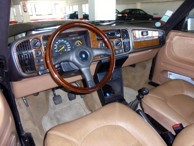

A oui, toujours content même si j'en ai gros sur le coeur ces temps ci car j'ai du renoncer au rallye Forza Italia e Sicilia Gazoline de mai pour des raisons perso. Ça aurait été le pied avec le cab!
Le Nardi, je l'ai dégotté sur leboncoin et le plaquage bois à l'adresse allemande bien connue: http://hartmann-tuning.de/prodView.php? ... ab&lang=EN
Prochaine étape: jantes Aero (déjà trouvées, reste à monter les pneus) et j'aurai le cab de ralph_frp!

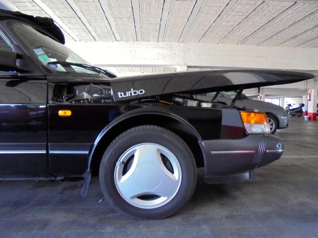

Quelques nouvelles du front
Derniers travaux: montage des jantes aero, pneus neuf Birdge Turenza ER300 à l'avant, je garde les BF goodrich à l'arrière qui sont encore quasi neufs. Un petit parallélisme au passage pour corriger la position du volant suite au montage du Nardi; c'est maintenant parfait.
Plus de 2000kms la semaine dernière entre Bordeaux, Magny Cours, Autun, le Lot, Clermont et retour. Sur le trajet Autun/Bordeaux, j’ai l’agréable surprise de réaliser un 8.3l/100 et pourtant sans chercher à ménager ma monture. 200kms de départementales à 90/100 et 380 d’autoroute à 130 stabilisé + quelques belles accélérations au péage et pour doubler.
A 580kms, j’ai eu tout juste le témoin de réserve (en général, c’est plutôt vers 450 qu’il s’allume !).

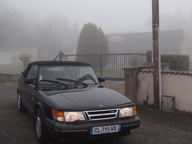

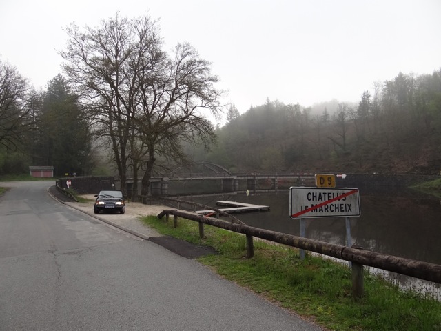

Samedi 04/05, départ 6h00 avec le fiston direction le Classic days via Limoges pour récupérer l’itinéraire au road book.

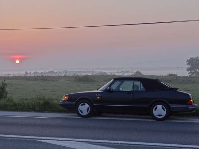

Vers 6h30, le soleil se lève gentiment, juste un peu de brume dans les prairies…
8h30, nous arrivons au point de départ chez Vintage Import. Énorme déception, pas un chat, tout est fermé. Et moi qui avait promis un petit dej à mon fils… Suis-je le seul sur l’itinéraire ? Les autres participants sont-ils partis plus tôt ? Aucune idée !

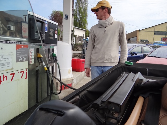

On ravitaille à l'E10...

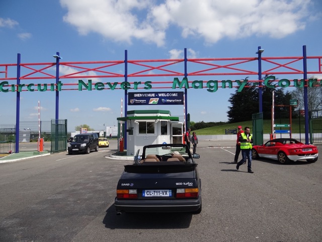

13h30 : arrivée au circuit !
1 seule erreur de guidage vite réparée... on sera bientôt prêt pour le tour auto!

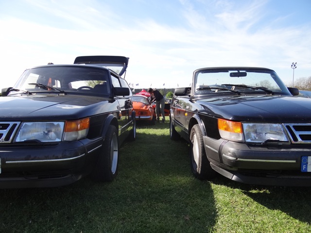

Message par max-cab » lun. mai 13, 2013 7:31 pm

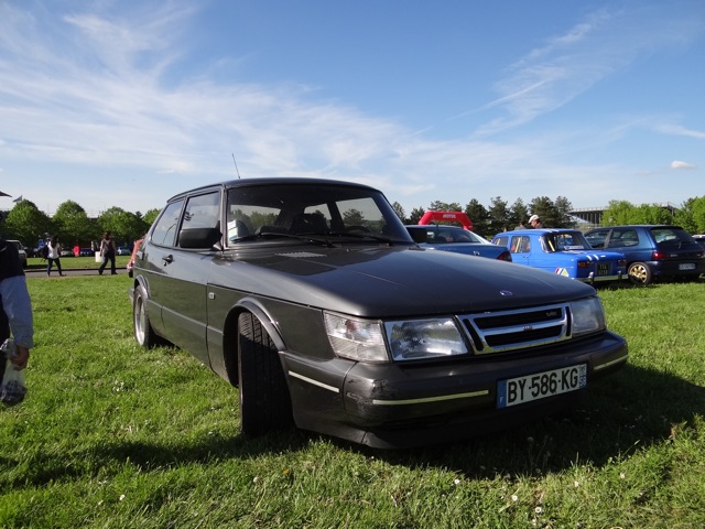

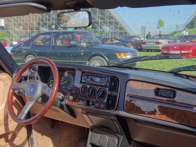

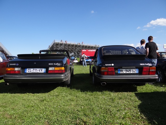

Nous retrouvons XaSmart et sa T16 :
remarquez le massacre de moustiques contre le pare-brise!
The Stel car:
Y'a pas à dire, une 900, avec ou sans toit, c'est beau!

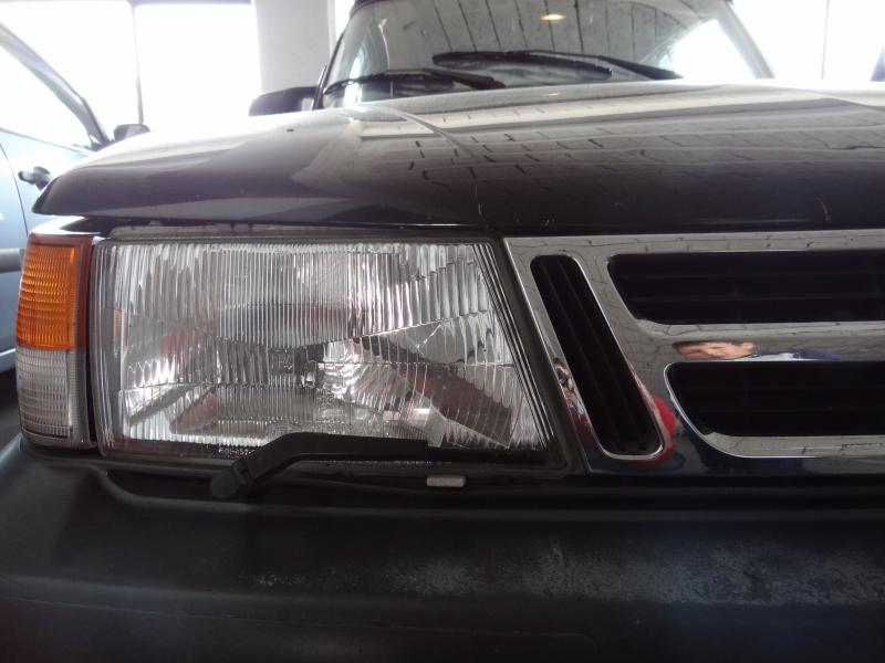

Réglage des projecteurs

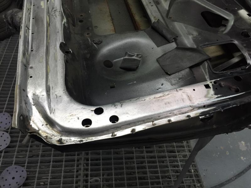

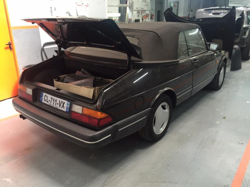

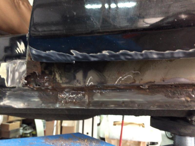

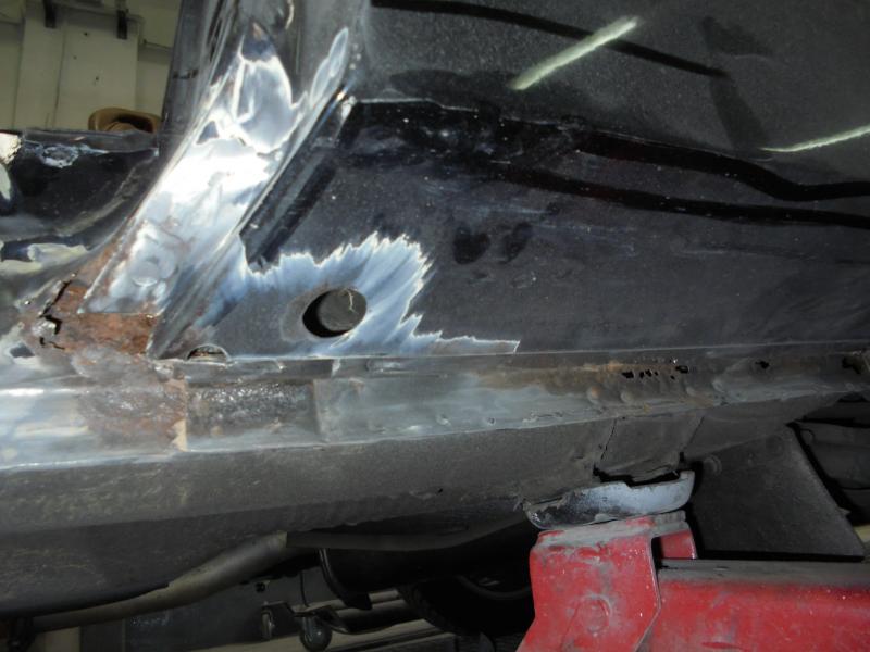

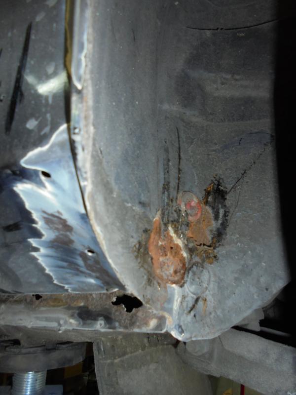

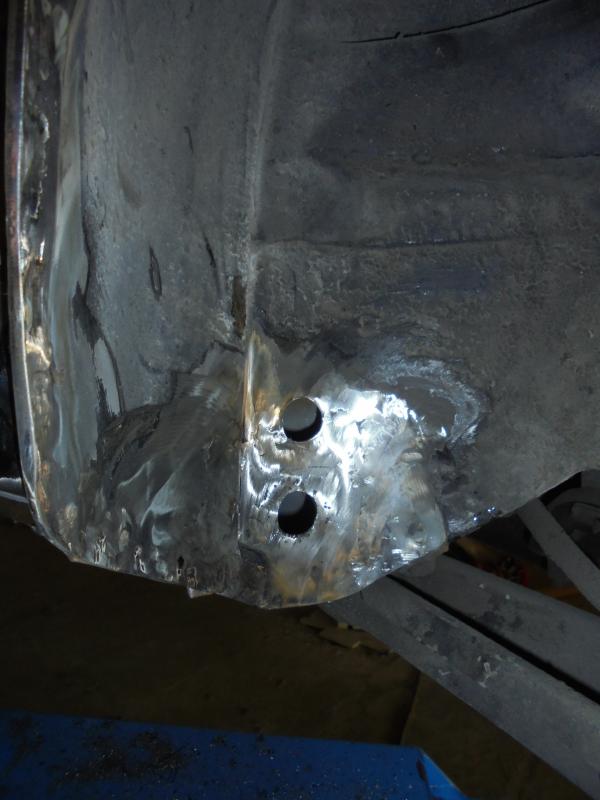

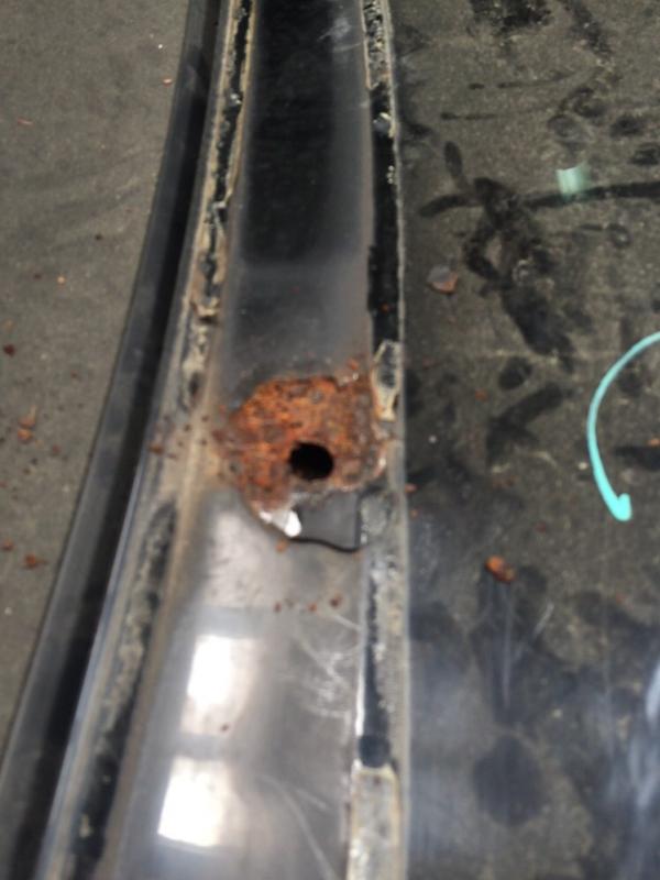

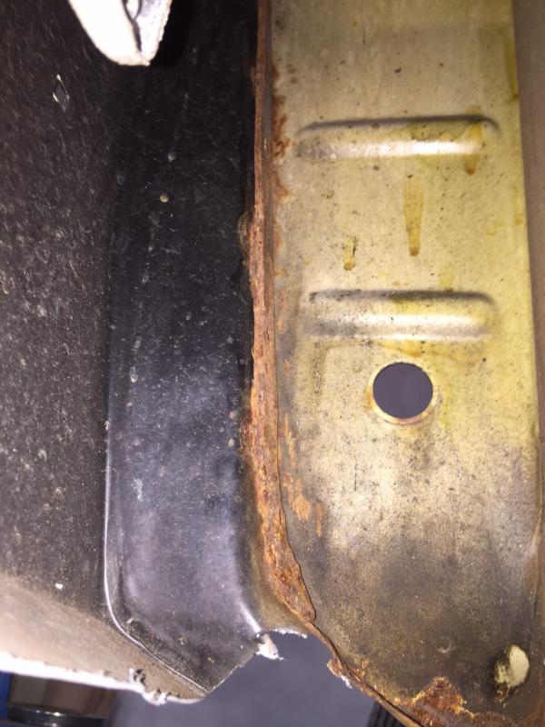

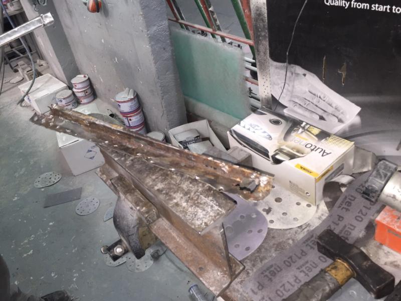

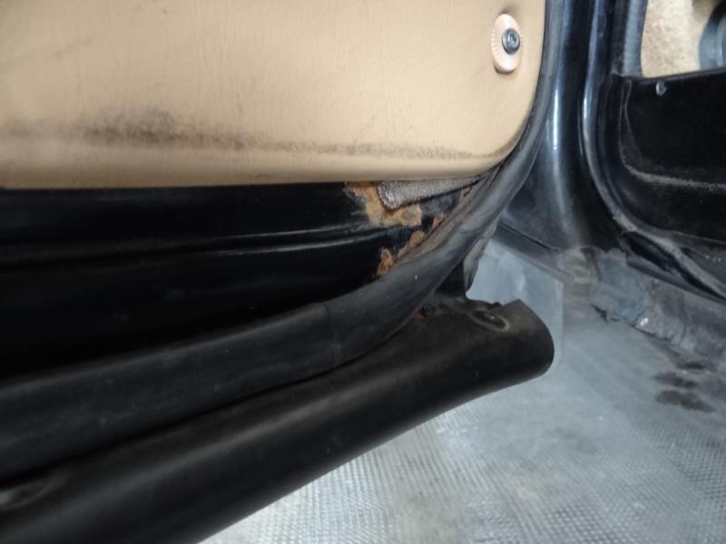

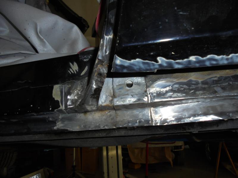

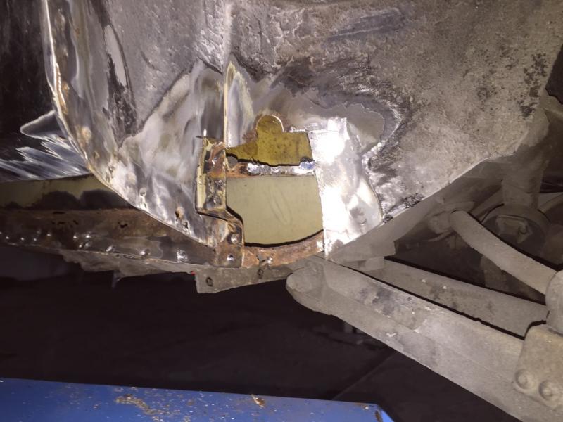

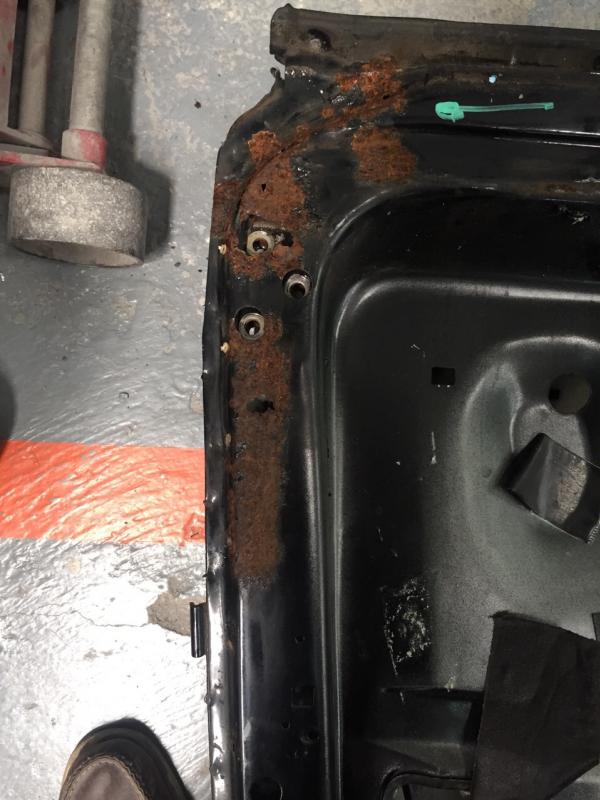

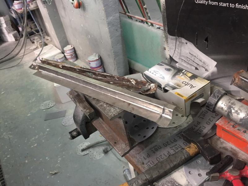

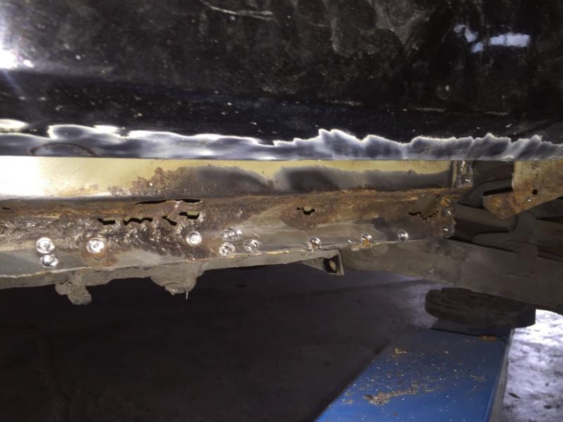

Mai, juin, juillet 2015 - 193 500kms

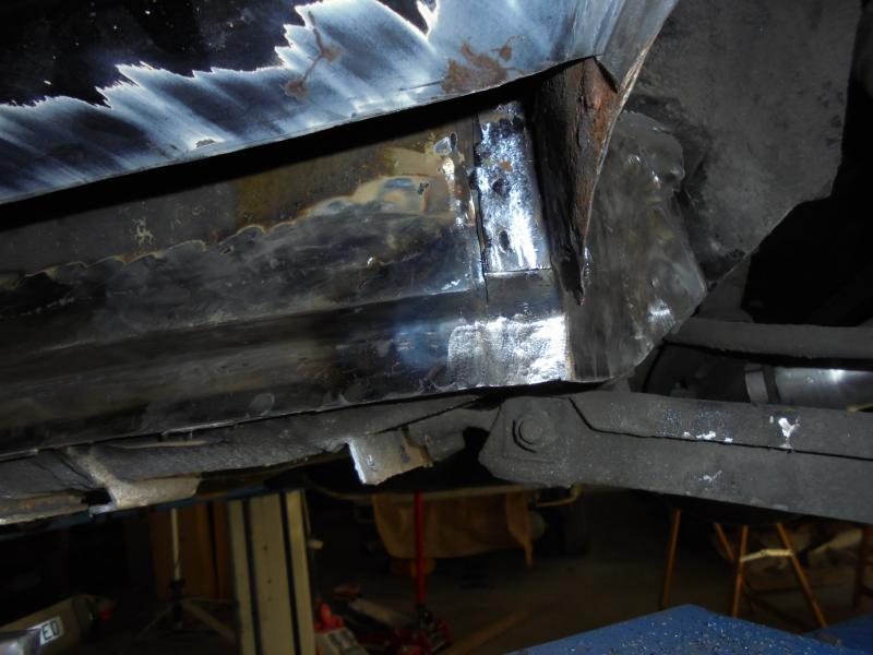

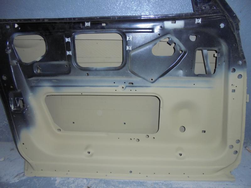

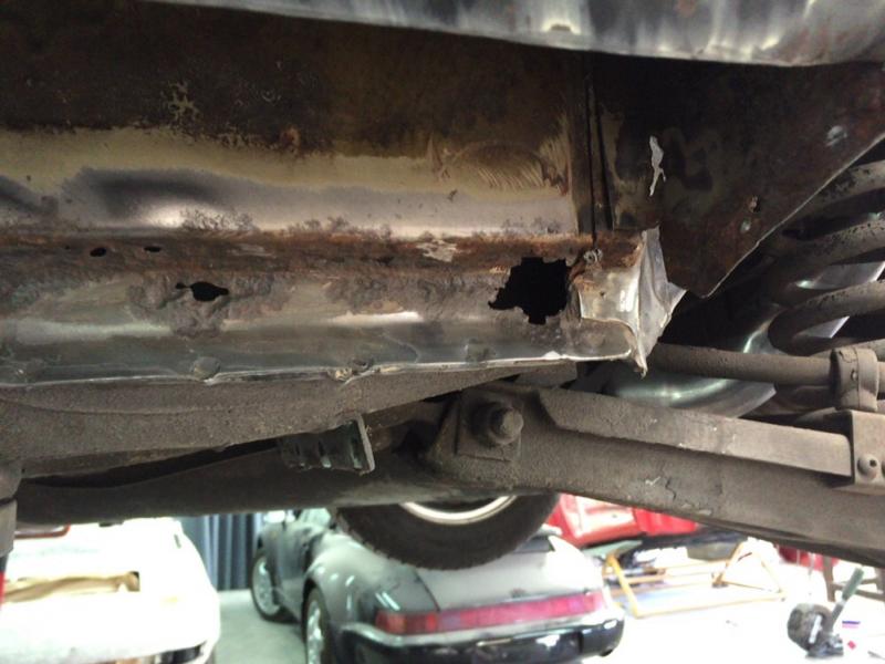

Reprise de l'ensemble de la carrosserie:
Découpe et remplacement des éléments corrodés de la porte conducteur
Découpe et remplacement des éléments de bas de caisse côté conducteur
Démontage de l'aile arrière conducteur, élimination de corrosion, remise en ligne du panneau
Suppression du trou passe fil de la malle arrière et de l'antenne téléphone, suppression des 2 bosses
Remise en ligne capot avant

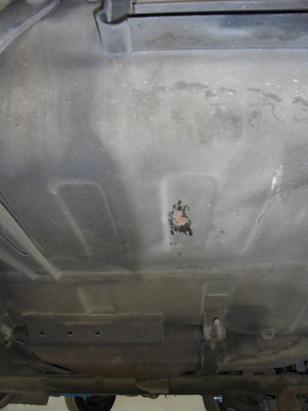

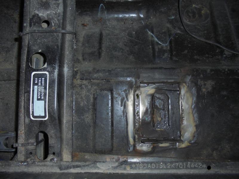

Suppression support soudé dans le coffre inférieur et réparation corrosion perforante
Préparation de l'ensemble de la carrosserie (tous les éléments démontés à l'exception du pare brise (joint relevé). Mise en peinture code SAAB 171B
Préparation et mise en peinture support plaque et feux arrières noir mat.
Montage Kit carrosserie AERO, changement pare choc arrière, restauration de l'ensemble et mise en peinture code SAAB 176. Changement chromes et joints supérieurs
Réalignement custode conducteur.
Nettoyage et traitement des cuirs.

10/04/2013 - 180 130 Kms
AS PNEU
Montage jantes AERO
2 pneus Bridgestone 195/60/15 88 V sur train avant , équilibrage 4 roues
Géométrie train avant
Mars 2013:
Réfection des contreportes
Montage plaquage bois Hartman sur TDB + volant Nardi sur moyeu SAAB

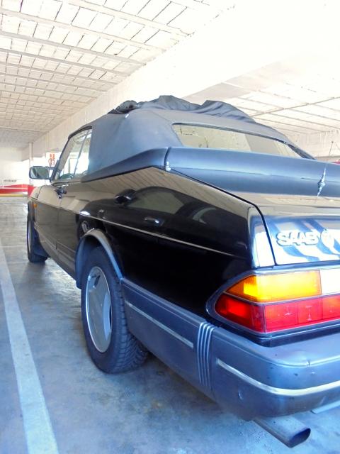

Après 2 mois à rouler sans faiblir sur les routes de catalogne, il était temps pour un bon lavage... d'autant que j'ai maintenant de quoi la maintenir à l'abri de la poussière sous sa belle housse SAAB!
quelques photos...
Beau fessier
Quelle curieuse cinématique
prête à rugir
invitation au voyage

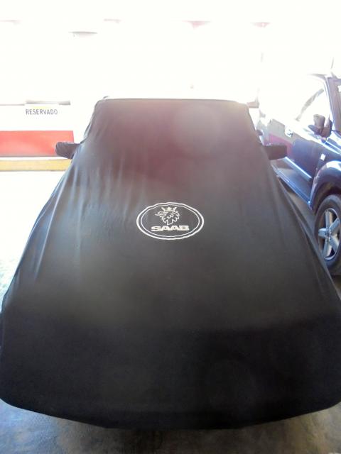

bien au chaud sous la couette

bravo ! beau cab, ta housse tu l'a trouvé ou ?
j'en cherche une pour ma 99, j'en ai marre que elle se salisse sans rouler a cause de la toiture en plaque ondulé qui laisse passer la poussiere

C'est un saabiste local qui m'a trouvé ça. elle vient de ce fabriquant: http://www.smcardress.com/

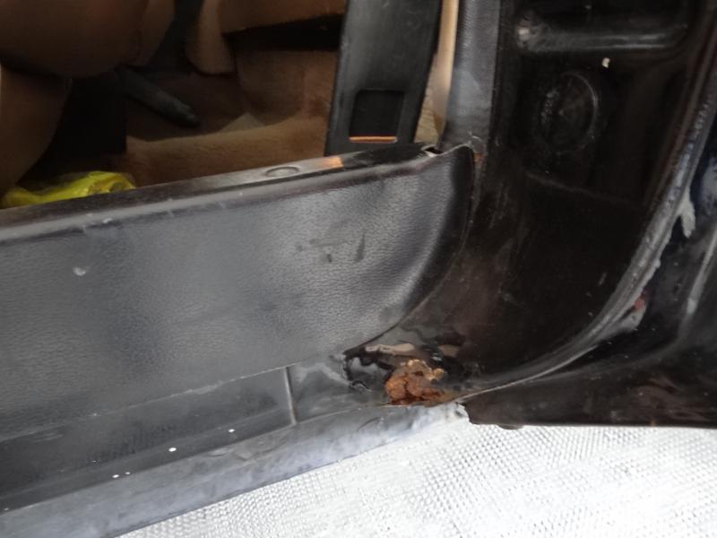

Aller, il est temps de vous raconter les aventures 2015 de ma belle… J’avais concrétisé l’achat de la voiture bien qu’ayant détecté 2 zones de corrosion: coin inférieur droit de la porte conducteur et pied d’ail AR. J’étais donc à l’affût d’un plan carrossier de confiance pour remédier à cela. Et le hasard a fait que j’ai pu lancer la rénovation cette année: un collègue d’école qui a une carrosserie à 200m de mon boulot avec un section spécialisée dans les Porsches classiques… heureuse coïncidence surtout que nous ne sommes pas en France mais de l’autre côté des Pyrénées à Barcelone! Bref, la qualité du travail sur les Porsches me convainc de passer à l’action même si le tarif est en rapport.
Commençons par l’état des lieux:
Corrosion porte conducteur:
pied d’aile (quand je vois aujourd’hui cette photo je me demande comment j’avais pu acheter la voiture… sans doute que le défaut n’était pas aussi prononcé à l’époque… ou l’aveuglement de l’achat…). Ceci dit, un inspection par les 2 trous obturés par des bouchons caoutchouc laisse penser que c’est très localisé.

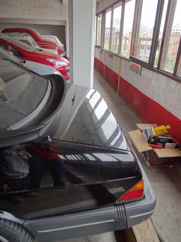

Male arrière: enlever cette antenne de téléphone qui me semble être la cause des infiltrations d’eau et aplanir les 2 bosses.

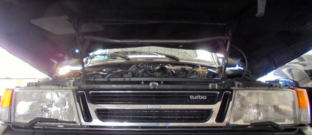

Capot avant, redresser le coin droit qui baille car il semble y avoir un léger enfoncement au dessus de la calandre
Et au passage passer à la tenue Aero!
bref, le 18 mai, après avoir passé presque 3 semaines sur le parking de l’atelier, l'auto entre enfin en sale d’opération :

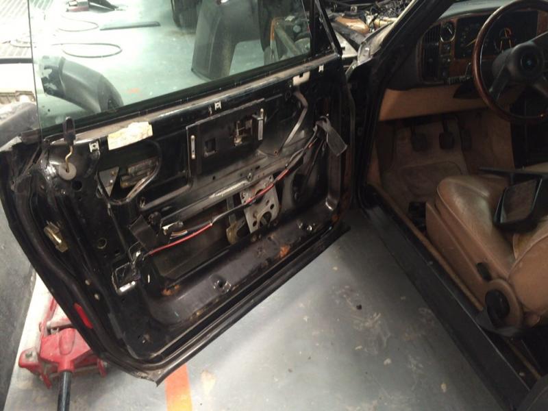

Déshabillage de la porte conducteur (remarquez les cables pirates... sans doute un vestige de l'ouverture centralisée couplé à l'alarme...)
évaluation des dégâts: c’est moche:
Pied de porte: oups, ça n’a pas l’air non plus glob derrière
Sous le spoiler AR: visiblement, l'évacuation d'eau devait être bouchée; le passe fil du 3e feu stop est très corrodé
Bref, il était vraiment temps de faire quelque chose!

Message par max-cab » mar. août 11, 2015 12:49 am
Tiens, du côté du passage de roue arrière, ça n’a pas l’air très catholique non plus!
Aller, il faut un voir plus clair, on ouvre:
vue de l'intérieur: entre l'aile et le pied de porte, toute la jonction est corrodée:
Et voilà tout s’explique, l’aile n’est pas d’origine! La voiture a sans doute reçu un choc et le panneau a été changé il y a sans doute de nombreuses années… et les jonctions n’ont pas été correctement protégées… bref, c’est la merde!
Le compteur d’heures tournes et l’estimation initiale est complètement à revoir…
Mais après avoir sorti la glace de custode, le carrossier juge que l’accès est très bon on qu’on pourra traiter le cancer depuis l’intérieur sans tomber le panneau. Ouf, ça devrait limiter l’embonpoint de la douloureuse.
En parallèle, la porte a été réparée: découpe de la partie malade et formage à l’ancienne:

Message par max-cab » mar. août 11, 2015 1:15 am
Un examen minutieux du reste de la voiture sous toutes ses coutures nous permet de conclure que finalement, il n’est pas encore temps de passer ce tas de ferraille au pilon. seule une petite zone dans le fond du coffre et une broutille dans la porte passager sont à déplorer. Bref, sans cette foutue réparation mal effectuée, la voiture est réellement très saine.
La bas de caisse est vraiment mal en point, il faut le déposer...
tout comme la zone malade à l'intérieur de l'aile
Une fois dépointé...
... on a le modèle pour reformer la nouvelle pièce!
et on répare...
Et ben voilà, plus de rouille de ce côté là!
Je précise que le corps creux a du coup particulièrement était bien traité puisque ouvert. Ce qui ne nous a pas empêcher de parachever l'opération depuis le trou "de visite" une fois le tout remonté.
La suite au prochain épisode!
