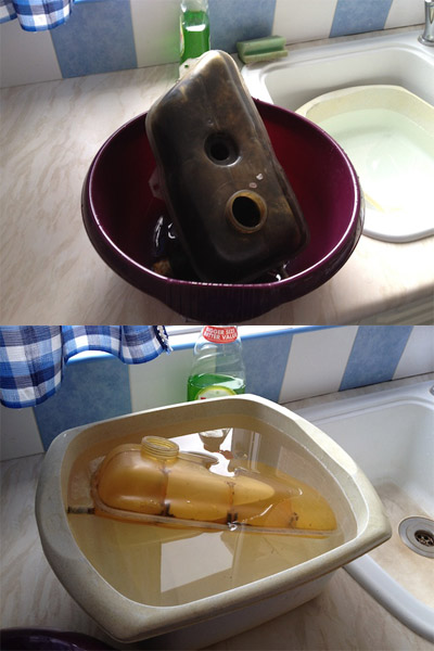

Sinon j'ai nettoye mon vase d'expansion... avant / après:

Tu as nettoyé ton vase d'expansion comment car le mien mériterait un petit nettoyage aussi?

Vinaigre blanc ? :D

J'ai mis un peu de white spirit et des cailloux, puis j'ai agité (a faire 3/4 fois). Certains recoins étaient difficiles a avoir!
