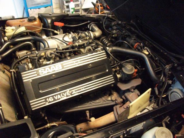

Alors des nouvelles...
J' en suis proprio depuis maintenant quasi 14 mois et toujours aussi content!!
J'ai fait 5000 kms avec cette année sans pépins. Bon, en même temps ça fait pas grand chose, c'est sûr, mais il faut bien que ses soeurs roulent aussi!
Je viens de lui monter ça, pour qu'elle respire mieux:
C' était dans un coin du garage, autant qu' elle en profite...
Ah si une petite question pour les druides: A la mise du contact, le check engine s'allume (normal) pour s'éteindre instantanément et là est mon interrogation parce que sur le cab, ce voyant met plus de temps à s'éteindre.
Re: 900 aero 1987 VIDEOS en pages 2, 3 et 4.
Les kit admission directe sur les turbo c'est vraiment pas terrible.
Elle va bouffer que de l'air chaud.
Garde la boîte a air d'origine.
- dat
- Messages : 4888
...surtout si le filtre est placé derrière l echangeur du turbo : celui ci dissipe toute l'air chaud, vers le filtre...pas top
le mieux est de faire comme le dit R9T56 : mettre le filtre en question dans la boite à aire d'origine, avec un conduit d'air frais qui y arrive ; ou deporter le filtre a air hors du compartiment moteur, pour eviter l'air chaud ;
sinon, l'interieur est vraiment superbe !!!
- bapt57
- Messages : 1094
C'est pas faux!!
Comment j'ai pu faire une telle bêtise?
Bref j'ai tout démonter pour remettre à l'origine...
Encore merci à vous deux!!

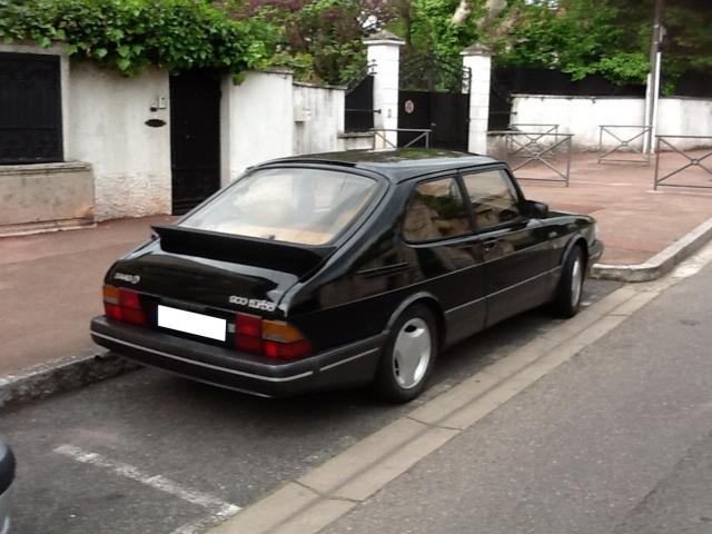

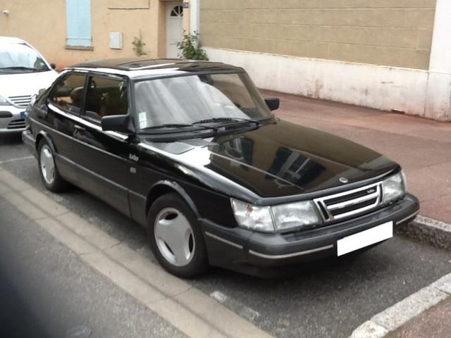

Alors petit up!
Pour remercier ma fidèle daily pour ses bons et loyaux services au quotidien,
(Oui, oui, ily a bien deux poubelles de 100L, une tondeuse, un rotofil et une rallonge!!
j'ai décidé de l' emmener en mini vacances de 6 jours. Départ de nuit, par temps sec, à allure assez soutenue, 150/160 compteur, ce qui fait 150/160 réels
C'est dingue la justesse des compteurs des 900 classics!!
J'me suis même autorisé une ptite pointe à 200!
Bref elle a encore bien la forme, ma "vieille" Aéro de 26 ans, malgré ses 346000 kms passés!!
J'ai quand même fait ma règle de trois pour avoir une idée de la conso dans ses conditions, verdict: 12L
Ca me parait, comment dire,... juste...A vous de me dire!
Arrivés sur place, ça n'a été que du trajet urbain, avec une météo mitigée, donc bien profité du TOE (on ouvre, on referme, on rouvre, on referme...), tout en appréciant le bloubloup de la ligne d'échappement le long d'un parapet ou d' un tunnel (mais ça vous connaissez!) Ah oui, re conso... 13L Bon en m' amusant quand même, c'est les vacances!!
Mais bon, tout a une fin
( sauf la saucisse qui en a 2, dicton allemand!) retour plus sage(120/130), on traine un peu les pieds, on profite du confort des sièges et de la vision panoramique qu' offre la 900...allez 10L.
Pour la remercier de me donner autant de plaisir à son volant, la belle a eu droit à un nettoyage moteur: Attention
, elle n'est pas état concours comme sortie de chaîne, c'est une voiture qui roule, et plutôt pas trop mal!!
