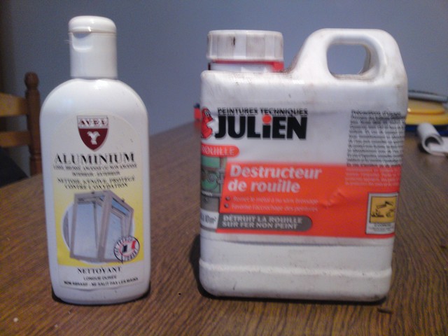

Pour la boitier papillon, je l'ai complètement démonté, le corps en en alu à l'extérieur frotté avec un gratton vert et à la brosse à dent au whitspirit et après avec ce produit pour nettoyer l'alu, c'est pas miraculeux mais ca marche pas trop mal, mais faut beaucoup frotter.
L'intérieur gratter la calamine et même traitement.
J'ai d'ailleurs pas encore trouver de remède miracle pour l'alu, si t'as des idées je suis preneur...
Les pièces en acier plongés dans un bain de destructeur de rouille, et la par contre c'est hyper efficace, les pièces ressortent nickel. je sais pas si ca risque de rerouiller (j'ai mis une pièce traité comme ca sur le rebord de la fenêtre que je mouille de temps en temps, depuis 3-4 jours pour l'instant ca va) je l'ai traité au rusol owatrol par précaution.
Je traite les vis et écrous que je peu pas changer pareil.

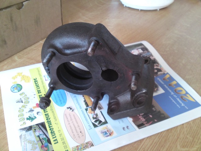

Pour la distrib à 220MKms le mieux c'est surement un kit complet, par ce que ca doit pas être facile de savoir à coup sur ce qui est à changer ou pas.
t'aurais pas un corps de turbine en stock par hazard ?

Pour l'alu je préconiserai le sablage c'est direct !
Pour l'acier c'est normal qu'il rouille si tu ne le protège pas.
t'emmerde pas pour la distribution, change tout c'est le plus simple.
Pour le corps tournant, dsl je n'ai plus de TE05 en stock, demande à Duch justement ou alors à Cece95.

Oui, tout à fait d'accord pour le sablage, mais je connais personne qui le fait. Pour la carrosserie et toutes les pièces acier que j'ai décapé j'aurai bien aimé le faire mais bon...
pour l'acier c'est sur, mais je sais pas vraiment si le destructeur de rouille l'empêche de rouiller ou pas, avec de l'owatrol en spray je pense que c'est bon.

J'avais mal écrit, je n'ai que des TE05 chez moi de marque Mitsu.
Ta 900 est monté en T3 Garrett, je ne dis pas qu'il en a un mais on ne sait jamais....

Pour devisser ton écrou coté turbine en alu, sur le trubo, il faut bloquer l'autre extrémité avec une clé de 11 (dès fois ça marche), ou une pince étau ; bien repéré tout ce qui est démonté sur le turbo ;
Sinon, Vincent, sur le froum, à un corps de trubo quasi neuf...(corps non refroidit par l'eau)...

Pour mon turbal je me suis peut-être mal exprimé ou il y a un truc que j'ignore, oui, le mien est refroidis par eau, mais ma pièce cassée est le carter de turbine, effectivement j'ai dis corps, ce qui est pas correcte.
Par contre pour bloquer côté turbine, le bout de l'axe à une forme très particulière, et semble très fragile.
Je pense que c'est pour l'équilibrage. j'avais essayer de le bloquer avec une clé mais ca commençais à forcer un peu trop, j'avais peur d'abimer.
je vais recommencer et on verra.
Carter de turbine

donc tu déconseille la réfection des turbo sans les équilibrer après? j'ai lu des avis très divers sur la question, donc, je sais pas trop quoi en penser!

Sur un mitsu monté sur roulement je tenterais, mais sur un garret en palier dynamiques, non. maintenant si tu le fais toi même pour toi même, c'est à toi d'évaluer le risque de casse. D'autant plus qu'un turbo qui casse à haute vitesse, entraine en général d'autres dégâts du fait des parties métalliques qui peuvent être avalées par le moteur...
