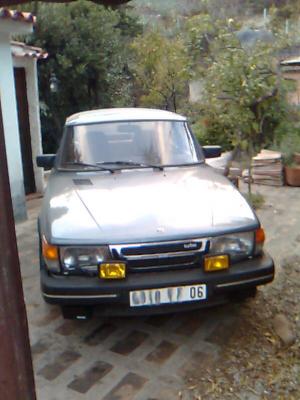

Merci à Pascal & son fils qui m'ont accompagnés pour aller voir la belle du jardin et oui belle
Elle me plait et est, de l'avis de pascal et du mien aussi, en bel état
Vincent m'a fait une offre pour la pompe à essence, il me faut donc une pompe à eau (en neuf)... si vous avez, faite moi signe
A part ces deux pièces à changer, il y a deux trois petits points de rouille à traiter rien de grave, l'éternel ciel de toit et de toit ouvrant à refaire, la peinture du toit à refaire, un nettoyage en règle et qui sait peut être un joint de culasse
ce qui me fait un peu peur, c'est la possibilité d'avoir des freins grippés ou un système d'alarme datant de la mission appolo, qui empêchent de partir par la route... on verra...

petite photo elle est "presque" prête à bondir de la cour!
