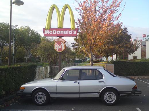

Superbe le cuir bordeaux j'adorrrrrrrrreeeeeeeee
cela me rappelle un beau coupé 900 des années 85 86 argent cuir bordeaux et c'était cette voiture qui m'avait fait découvrir la marque
félicitation
