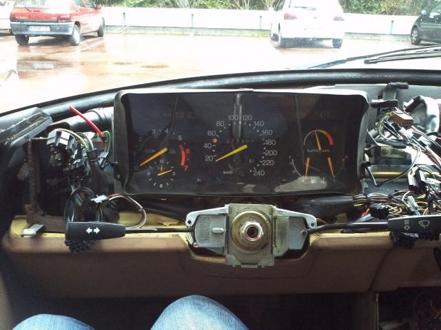

Début janvier, je me suis enfin décidé à changer le compteur : il a fait un bond de 235000 à 275000 (la voiture ayant environ 266000km au moment du changement). Ça fait plaisir de le voir éclairé (je ne voyais que la partie droite sur l'ancien). Par contre, le témoin des feux de croisement ne s'allume pas (l'ampoule est bonne) : je penche pour un faux-contact au niveau de la prise de droite (mais pas envie de re-démonter tout le tableau de bord).

Message par bapt57 » dim. févr. 17, 2013 2:35 pm
Salut Cosinus! :hello:
Et ben salée la facture!!... J'espère que ta 900 te le rendra en fonctionnant à merveille!
Pour ton soucis de témoin de "feux de croisement", si j'ai bien compris, tu cherche un témoin vert qui s'allume quand tu es en "codes", normal que tu n' en trouves pas, il y en a pas!! Uniquement un témoin bleu quand tu es en "plein phare".
Pour la prise de droite, tu peux y accéder en passant par le haut parleur au prix de belles contorsions! :lol: Et si tu veux sortir de nouveau le bloc compteur, pas besoin de démonter tout le dessus du tdb, mais seulement la façade et le volant...
Je parle du témoin vert tout à droite qui est censé s'allumer dès que tu mets les veilleuses. Sur l'ancien compteur, j'avais mis une LED à la place de l'ampoule (ça éclairait même trop fort). J'ai testé toutes les ampoules du nouveau compteur avant de le monter, mais celle-ci, une fois le compteur installé, refuse de s'allumer.
La première fois que j'ai voulu enlever le compteur, j'avais prévu de ne sortir que la façade, mais les prises étaient tellement serrées que j'ai dû sortir le dessus. Cette fois-ci je ne me suis même pas posé la question, j'ai tout enlevé.
