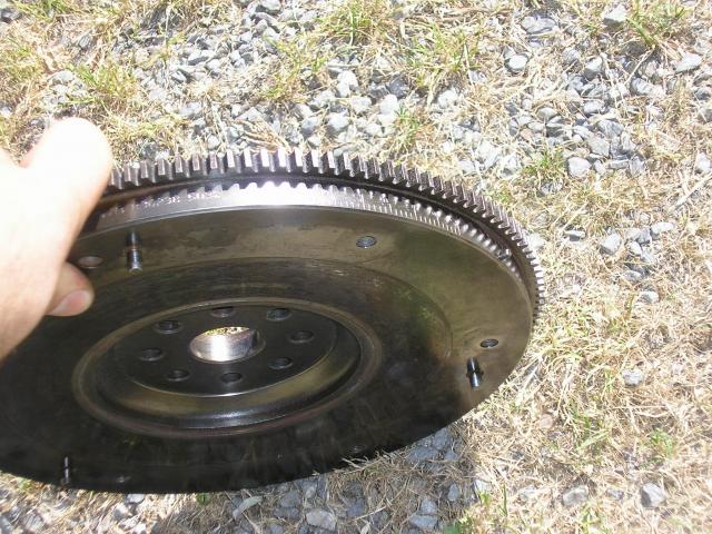

Reprise avec un netoyage du voalant moteur .tant qu a faire autrant avoir des jolies pieces .Je ne l ai pas fait équilibré car cela présente sur une voiture de tous les jours apparements plus de défauts que d avantage
