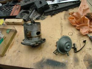

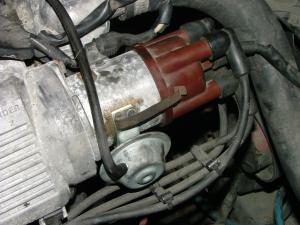

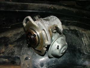

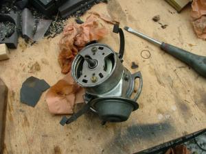

D'autant plus qu'un affinage du réglage d'allumage est peut-être nécessaire, mais a priori j'ai vérifié le distributeur en juin dernier :
AVANT : APRES DEPOSE :
Image Image
EN COURS DE NETTOYAGE APRES NETTOYAGE
Image Image
Alors bon il est pas neuf, mais a priori en bon état...

une lampe stroboscopique+machine Co+outil de réglage prés du distributeur d'essence+réglage ralenti. Au pire à faire à froid et à chaud et basta.

OK merci pour vos précisions...
...voila, pour une raison inconnue...le moteur n' a plus ses ratées vers 1500-2000 tours comme j'avais tout le temps...C'est largement mieux à la conduite...et le moteur me parait + souple...;
A voir à la prochaine consommation d'essence...

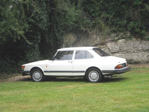

Pour revenir à des photos de Sedan...celle ci est superbe avec ses jantes minilites :
en blanc...ça lui va bien :

En blanc elle est superbe aussi.
Une sedan que j'avais trouvésuperbe était noire à l'origine mais le pavillon et les montants depare-brise et custode avaient été repeints en crème. C'était celle deFragdoktor (ICI), en 4 portes. C'était donc une complète dérogation àl'origine, mais avec un résultat magnifique : ça lui donnait un petitair de noblesse anglaise...
