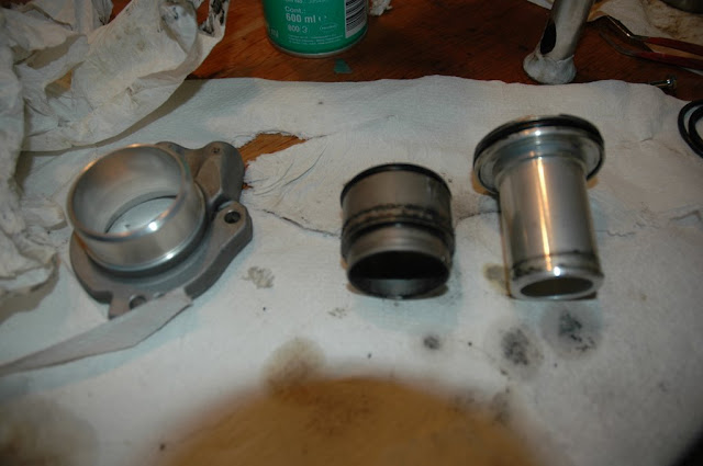

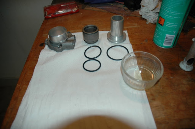

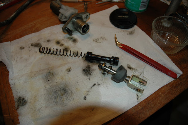

Nettoyage du récepteur d'embrayage :
Le voici complètement démonté
On aperçoit les traces noires issues des joints qui se décomposent.
Le voici nettoyé et prêt à être remonté avec des joints neufs (de chez PFS)
Et son copain l'émetteur va subir le même sort :

La classe!
Juste une petite mise en garde : je viens de changer les joints de mon émeteur sur la 9000, mais le cylindre devait être déjà un peu piqué (probablement le liquide de freins n'a pas dû être vidangé pendant très longtemps). Au résultat je n'arrive toujours pas à passer mes vitesses correctement. Je suis bon pour acheter un nouvel émetteur, je crains... Alors sois sûr de l'état de surface de tes cylindres émetteur et récepteur avant de les remonter : c'est dommage de faire le travail pour rien...

je trouve pas heydi ,sa permet de voir comment c'est foutu , apres quand tu connait bien la oui ,
a changer vite sinon tes pignons de boite vont morfler si sa embraye mal

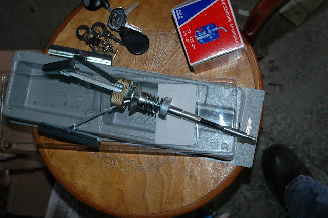

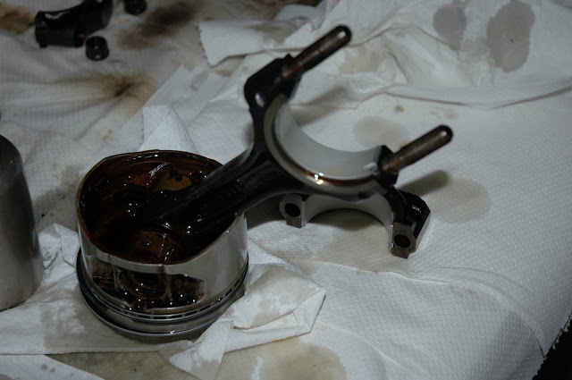

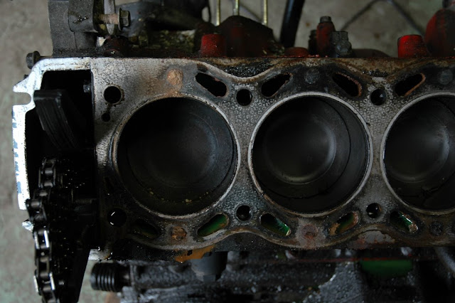

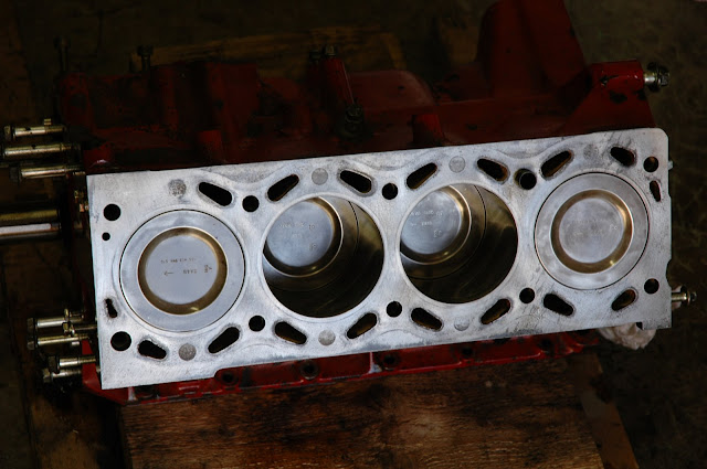

Alors je viens de recevoir mes outils pour toucher à la segmentation et au déglaçage ... et ma belle clef dynamométrique
Je m'y suis donc attelé :
- le honoir pour déglacer les cylindres (les rayer en gros)

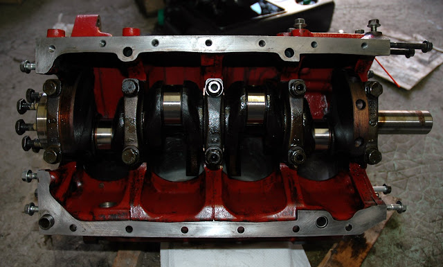

-le bloc en attente des pistons

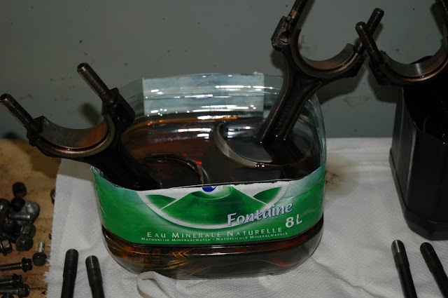

- les pistons prêts dans leur bain

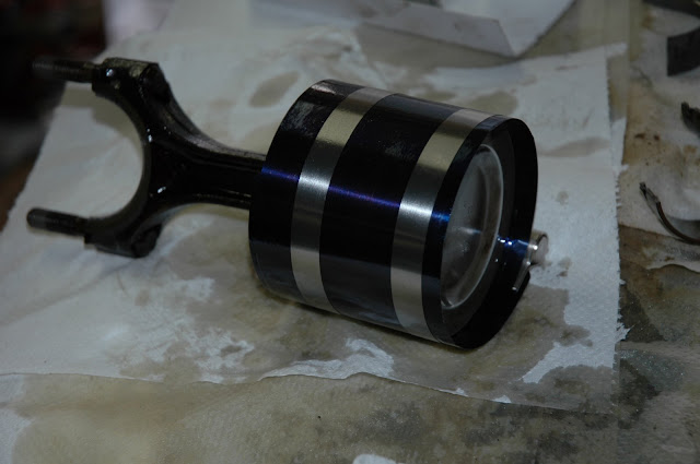

voici un piston préparé (mais pas aussi propre que ceux de noug2)
Le compresseur de segments :

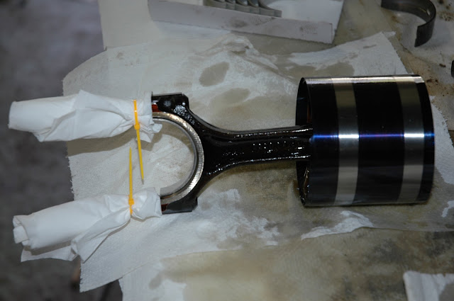

et les petits chaussons sur les vis de la bielle
Les petits chaussons permettent d'éviter de rayer le vilebrequin lors de l'insertion du piston dans le bloc.
Et voila le résultat final
Toujours plus sympa qu'au départ :

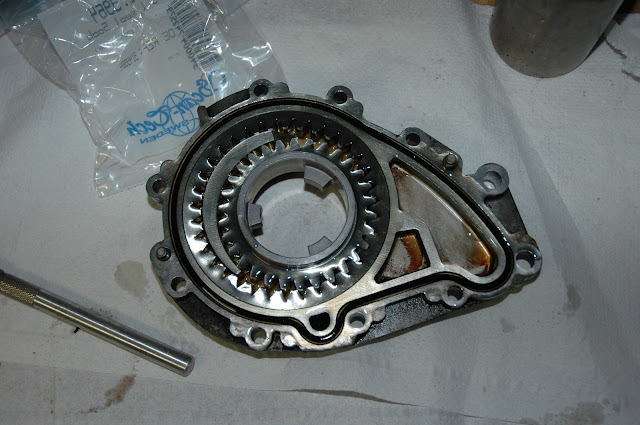

Ah oui la pompe à huile est prête :

Salut, tres beau boulot. Manque juste un couvre aac en plexi et quelques trous pour voir l'interieur du moulin en fonctionnement!
Au fait, pourquoi tu fais tremper les pistons dans de l'eau minerale?
Ok, je sors!
Ok, je sors!

Oh là là quel boulot... C'est pas de la mécanique c'est de la chirurgie !
A la NASA si ils embauchent, tu peux postuler.
