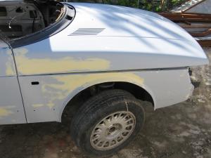

Couper l'avant, je n'y crois pas!! et puis c'est la prison à la sortie. Le choc est impressionant mais rien de méchant, une porte d'occase et un panneau ar.
Si tu as redressé celui là sans mastic, tu peux t'inscrire dans le livre des records, avec la place qu'il y a derrière pour passer les mains????
Infos ou Intox????

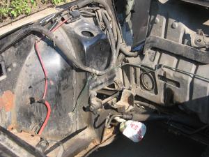

je suis d'accord pour un demi bloc avant sur un marbre, mais couper l'avant et le greffer sur une autre, c'est strictement interdit.
Le redressage sans enlever la capote comme cela semble le cas, c'est impossible, à l'endroit du choc sur le bas de caisse de l'aile, il y a trop de tôles maitresse derrière pour que ce soit redressable sans dépose du panneau.
Ou c'est de l'intox, ou je n'achèterai pas cette voiture car l'intérieur doit être catastrophique.
Pour info, voila à quoi ressemble le cab vu de l'intérieur.
(les photos suivent)

au vu du choc, toutes ces parties sont tordues

Pour ce qui est de l'aile arrière il n'y a pas de toles entre l'aile externe et la carrosserie mais il y a un espace vide de +- 15cm . Lors de l'accident l'aile n'a pas touché le chassis pour plier la structure de renforcement que BRICOLOSAAB a montré en photos puisque il y avait encore de la place pour passer les doigts entre l'aile et le chassis.
