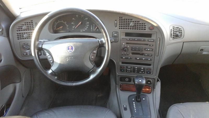

J en ai profité pour remonter un intérieur pas faux bois..... c est mieux!
Et comme j étais bien lancé... j ai monté un compteur de 9.3 en super état, identique..... ben faut pas! Elle démarre et cale aussitôt.... j ai gagné une bonne demie heure dans cette affaire!!! Incompatible semble t il.....

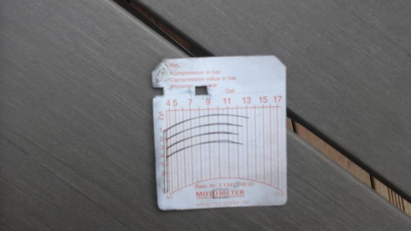

Allez, l aventure continue:
Prises de compressions moteur qui donne:
Et une cassette DI neuve en commande, genuine Saab.
Reste à voir les capteurs de recul, la suspension arriere affaissée, et les moteurs de fermeturé centralisée avant,..
