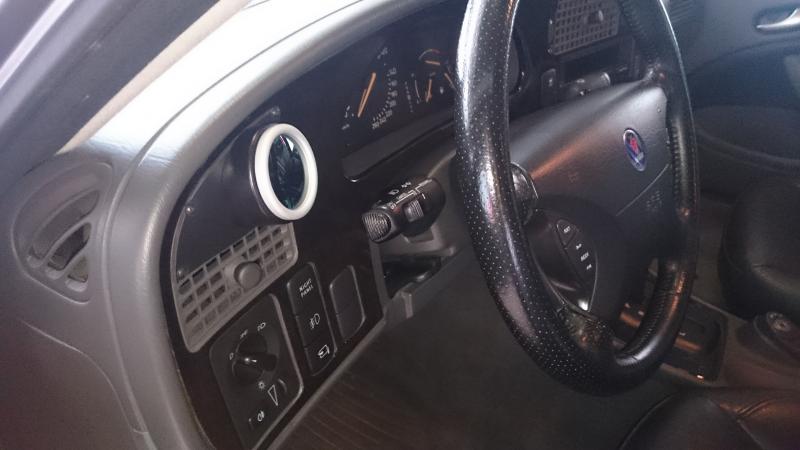

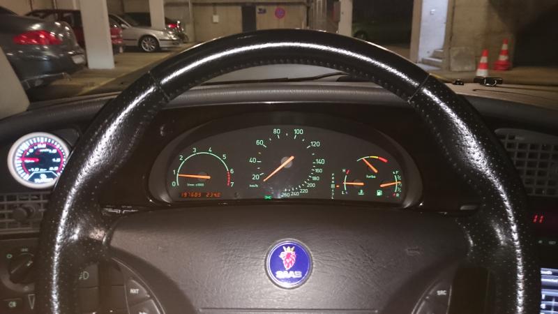

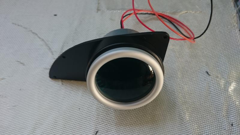

Peut être une idée pour le mano, je voulais intégré pour la pression du turbo et je l'ai installé comme ça:
Bon la plaque noir je l'ai découper pour donner la forme, au cas où je peux te donner par mail toute la procédure d'installation et par où je suis passé et connecté le mano ;)
Allez @+ et bonne mécanique

Tu t'es repris sur une plaque sandwich pour la sonde?

@bibouecht : belle installation, très propre ! La différence de présentation des graduations du mano par rapport aux compteurs de l'auto me gêne un peu perso [:amiralackbar:6]

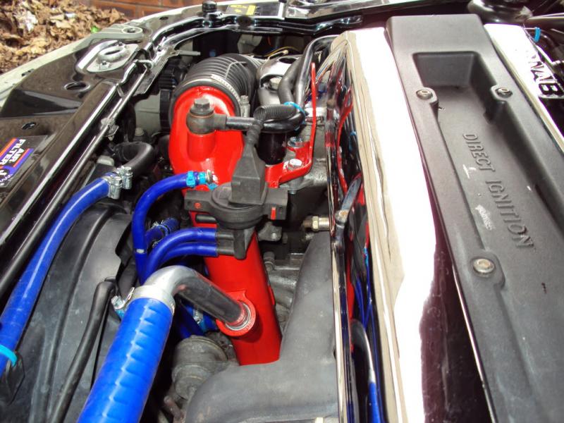

Avis aux amateurs du jeu des erreurs :lol:
Tuyau qui part à la vanne 3 voie branché avec un T ;)
Alors là bravo bibouecht,car je savais pas encore ce que fait ce bout de tuyau ici (c'est même pas un T, il est bouché :???: )

Ceci dit il y a encore une erreur hihihi :pt1cable:
Ah oui j'oubliais le calculateur d'air à l'envers, faire une rotation de 180° :D pour le tuyau il se connecte sur le n°9, en haut à gauche du schéma, qui se connecte avec un T qui part de la vanne pour aller sur le cobra ;)
Alors encore une erreur :lol:

:bounce: chapeau bas, tu as trouvé, les ergots ne sont pas dans les durites, j'espère que mon erreur p0101 vient d'une prise d'air à ce niveau car après avoir effacer le défaut il ne c'était rallumer qu'après une franche accélération à chaud.
Je verrai ça en sortie d'opération crépine :D
Du reste merci pour le plan et pour ton aide :jap:

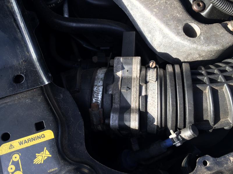

Salut , certaines personnes bouche se tuyau avec une vis , si c'est celui que je crois . C'est une modification bien connu quand tu as des soucis . Je crois faudrait regarder sur saab-tuner. .Image
Celui-là ?

Brosaab, je ne sais pas si c'est celui là à première vue le tuyau part de dessous le papillon (collecteur), pour arriver sur un T ou d'un côté on à mon fameux tuyau bouché (avec ce que je pense être un clapet anti-retour) juste avant l'obturateur ( en bleu sur la photo) et de l'autre côté il est raccordé à ce qui ressemble à une électrovanne qui est fixée au niveau du debit-metre.
Je vais me renseigner, également sur saab tuner, en tout cas merci à tous les deux :jap:
