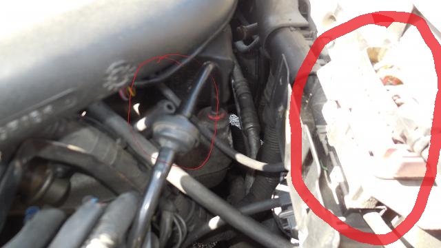

mesimages/11809/DSCN0485.jpg
alors ca je ne suis pas sur , mais chez l'électricien , la petite secrétaire a voulu m'aider , elle avait quelques jolies notions d'ailleurs ...
mais elle a rebranché des trucs et je n'ai pas eu le temps de voir :whistle:

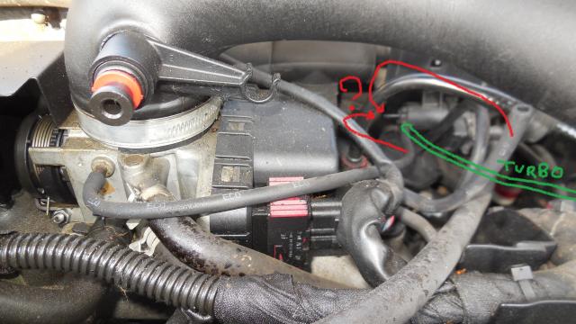

moi je suis sur et il faut un peux plus que des notions pour gratter une saab et l'avant dernier tuyau que tu montres va à gauche de la piéce en bout

en fait , j'ai eu une fuite de ldr il y a 3 jours au niveau de la durite qui sort du moteur a droite poiur aller a la vanne 3 voie qui est vers cet endroit , et j'ai l'impression que la vanne 3 voie est neuve .
j'ai cru lire que cette fameuse vanne 3 voie pouvait fuire , donc c'est ce qui a du se produire et pendant le changement ils ont un peu tout saccagé ?
Messages : 15919
Re: nouveau en saab 9-5
Message par fil63 » mar. juin 09, 2015 8:58 pm
possible mais si on ne connait pas difficile de savoir ou vont les durites et nous on sait :lol:

je n'en doute pas , mais bon une petite nenette mécano , on est pas habitué et c'est pas désagréable meme si ca sert a rien :lol:
et le dernier lui il est court et je ne vois rien a ses alentours ?? coupé ?
il pompe du vide moteur en route .

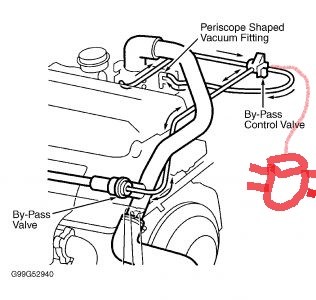

:hello: bienvenu à toi, si ça peut t'aider voici le schéma pour les durites de dépression...

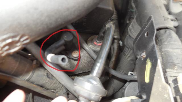

mais alors du coup je me retrouve bancale de nouveau car celle de droite part a la vanne 3 voie de liquide de refroidissement qui est juste en dessous comme j'ai magnifiquement dessiné.
celle qui a été visiblement remplacé et qui a fuie.

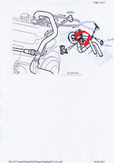

Normalement tu devrais avoir un T sur la durite que tu as dessiné, celui sert à le connecter sur la durite avec la soupape rouge/blanc selon le modèle ci dessous:
Ce montage est pour les 9-5....

voila j'allais le dire il y a un T , je vais faire une phot ça sera plus simple de te faire voir ou ça va

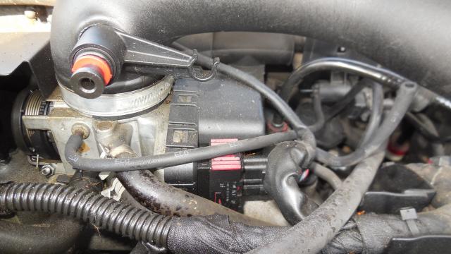

ok, vu le T qui vient de la durite avec les pastilles rouges et blanches.
mais toujours pareil , maintenant que je suis branché sur la vanne 3 voie et que je repars sur le T , il y en a un qui ne va nul part .
a tout hasard, est ce que ce serait la prise diag qui arrive ici ? je remonte les fils pour voir si il y a quelque chose de déconnecté.

:hello: Bon j'ai essayé d'être clair avec un petit montage :D

ok, j'y suis , la prise de vide tout en bas était débranchée aussi . un grand merci.
bon toutes ces durites sont mortes de toute facon , il faut que je remplace tout ca.
