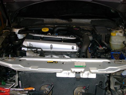

Ca m'épate toujours de voir un moteur sortir par le haut, parce que ça passe, c'est sur mais il faut quand même tout démonter (collecteurs et compagnie). En bas, y'a le cat (5 vis), le berceau (six vis), deux trois conneries et pis c'est tout !
Pas la peine de monter l'auto à six mètres de haut, un mètre suffit :
Ici la même opération pour la boite (vous remarquerez que pour plus de confort je pose la boite sur une tablette, j'aurais pu la poser à terre...)
Sur une 9.3, la boite est fixée sous le longeron et le compartiment moteur est trop étroit pour lever moteur et boite en même temps ... sauf à pouvoir incliner l'ensemble.
Sur une 9.5 le compartiment est peut etre plus large et ça passe par le haut. Sans un pont pour soulever la caisse c'est peut etre la seule solution.
J'ai sorti un B205 la semaine dernière, par le haut mais j'ai découpé la traverse :non: la voiture partait à la casse :sweat:

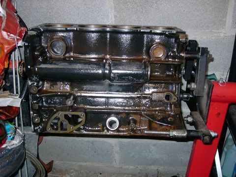

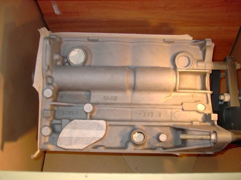

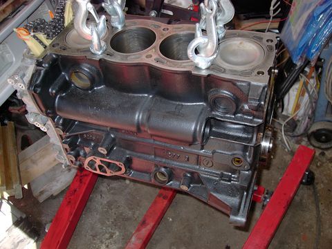

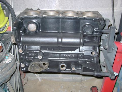

avant, pas tout a fait j'ai déjà essayé de l'attaquer au décapant, ce qui n'a pas marché...
sablage
et peinture
il ne reste plus qu'a enlever le sable :) :sweat:

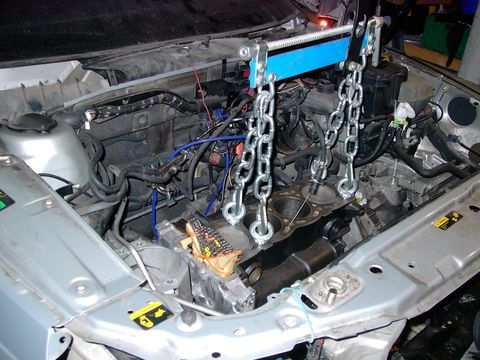

Message par excal » mer. juil. 22, 2015 12:23 pm
merci pour les encouragements :)
c'est peut être ça... je n'ai pas de formation de mecano :)
je crois que si on serait du métier, on ne se lancerait pas, on changerait

Message par excal » mer. juil. 22, 2015 12:44 pm

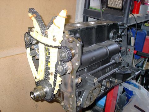

coté distribution

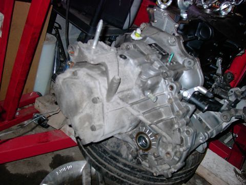

coté boite
V3Ru5
Messages : 519
Re: Saab 9-5 2.3T Aéro
Message par V3Ru5 » jeu. juil. 23, 2015 11:33 am
pas trop dure pour tout recaler?
excal
Messages : 851
Localisation : Avion
Message par excal » jeu. juil. 23, 2015 12:13 pm

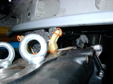

si, grave, il n'avait aucune résistance et bougeait sans arrêt...
Sans la rôtissoire Ca aurait été très complique

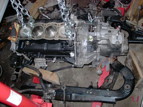

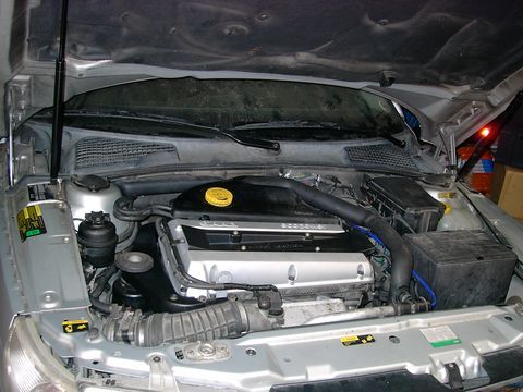

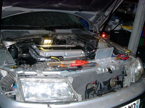

Message par excal » sam. août 08, 2015 12:28 pm
assemblage boite/moteur
depose de l'ensemble
livraison du colis :) tout juste :)

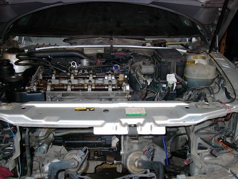

et remonter le tout

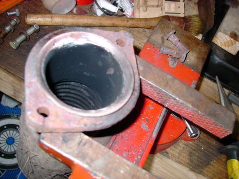

quelques deboirs pour sortir les goujons que j'avais coupé en demotant, la prochaine fois j'irais plus tot au chalumeau au lieu de couper...
ca avance... il y a plein de pieces et sourtout de boulons...
et voila finie :)
quelques claquements au debut, d'autres qui se sont declarés par la suite mais tout st rentré dans l'ordre :)
aucune fuite pour l'instant, clim rechargée également :)

excal
Messages : 851
Message par excal » dim. août 09, 2015 1:55 am
Merci beaucoup :wahoo:
Ce serait à refaire je n'utiliserais pas du sable, j'ai bien galère à enlever tous les grains
Et les vis :) je ne vous explique pas la galère, j'ai fini en mesurant tous les trous au pied à coulisse :lol:
