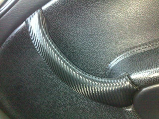

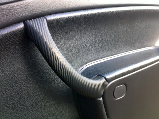

fil parle de ce produit:
http://www.mpacovering.fr/film-adhesif- ... e-1080.htm
si tu es intéressé demande des échantillons avant car ce film se fait en 2 ou 3 nuance de gris foncé carbone et l'aspect doit joué aussi.
voici ce que cela donne sur ma saab:

Ça a l'air pas mal ces revêtements. Par contre faut il démonter les éléments (si y'a du thermoformage par exemple ?). Ça me parait compliqué a faire.
De plus, ça a l'air plus mat que mes autres pièces qui sont vernies. Enfin, je verrai tout ça plus tard après mes pneus et ma prise aux mais merci de toutes vos infos! :hello:
