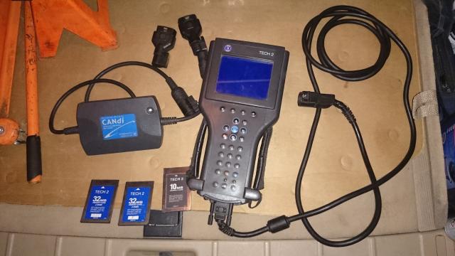

une petite du tech2 presque tout propre

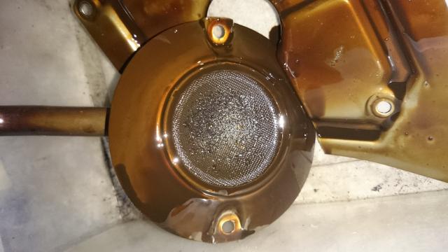

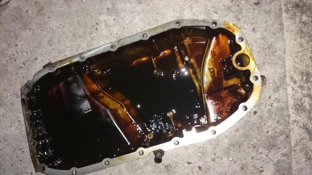

Bon un peut de new le nettoyage de crépine fait il y en avait bien besoin
le carter était aussi bien toucher
est qu'elle petite surprise

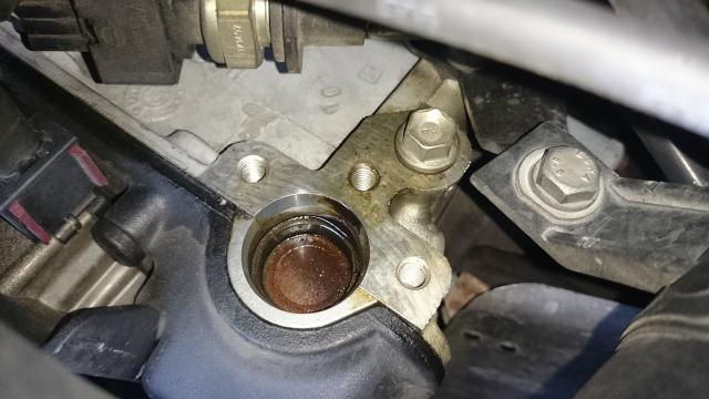

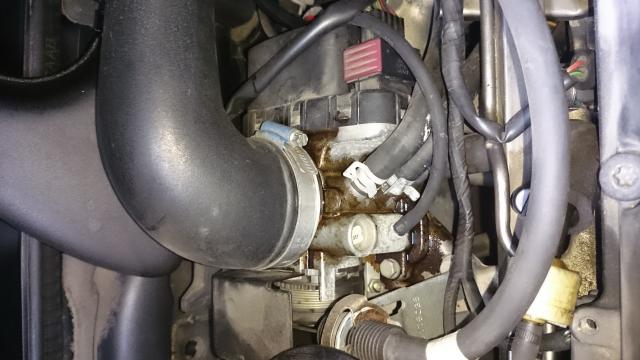

niveau du pap's d'admission sa suite l'huile si quelqu'un a une réponse ou une solution
je prend
et le bou d'AAC je pence que le joint doit être mort dit moi si me trompe ?
a part sa le chassi est tres saint les triangles et silent bloc sont en bonne état juste une fuite d'huile au niveau de la poulie damper surement le joint spy
qui doit être aussi HS
voila vidange et changement de tout les filtres sauf air je vais voir pour commandé un green a moins qu'il est mieux ?
merci pour vos réponse

Salut, regarde ton turbo, il doit avoir un peu de jeu et envoyer un peu d'huile ce qui fait que ça suinte un peu au niveau du papillon.
Pour le bout d'act, c'est la pastille qui fuit, rien à faire, la sortir et la recoller. On en trouve des neuves chez Skandix si besoin.
- Messages : 15906
Re: 9-5 SE 2L turbo ecopower wagon
je suis de l'avis de milou , de l'huile à ce niveau est signe d'un turbo qui fatigue alors tant que tu es dans le démontage refait le avant qu'il lache complètement tu seras tranquille

Fil63/milou le turbo à 3000 kilomètres :-/ un petit kit de réfection pour le turbo déjà ? Faut que je vérifie l'axe et quoi d'autre ?
- Messages : 15906
vérifie si à la sortir du turbo il y a de l'huile

T'as fait une bonne affaire avec Tech2 j'imagine...
Tu as une bien jolie 9-5 avec la combinaison qui va bien. Tiens nous au courant quand tu auras effectué les modifications que tu veux lui apporter notamment avec la reprogrammation vers l'E85

Alors il restait de l'huile dans le conduit d'admission, le turbo n'a pas de jeu dans l'axe et pas d'huile.
Je pense que quand il on fait le changement de turbo il n'on rien changé ni nettoyé.
milou la pastille est recoller parfait plus de fuite

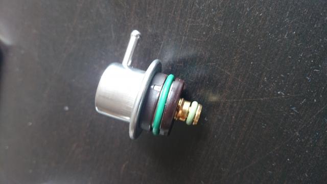

se matin petite surprise le régulateur de pression et déjà arrivé
j'espere recevoir le pipe d'admission du turbo dans la semaine
