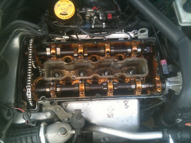

Aller prise de contact pour voir...
Plutôt engageant pour 312 000 Kms.
Je commence par le haut à en enlever un max. Puis j'irai emprunter chèvre , rôtissoire , et tout ce que je n'ai pas comme outillage et j'attaquerai le bas et la dépose proprement dite...mais quel cagnas

C'est la que va se dérouler l'opération...
D'abord j'installe le paddock...Hors de question de travailler sous le soleil qui tape fort aujourd'hui...
Non Milou , on ne voit pas la bière....elles sont encore au frais... ;)

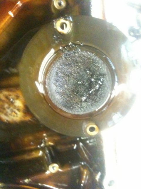

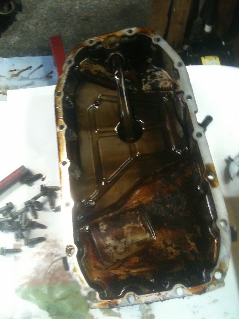

Dépose du carter , inspection de la crépine ,y a pire , mais quand même ici les résidus sont des lambeaux et autres déchets de pâte à joint que qq1 avait mis pour étancher le cache des arbres à came...ça dégueulait aussi bien à l'intérieur qu'à l'extérieur , ni fait , ni à faire...

Je vais donner dans l’inédit je crois , et pas vous gonflez avec des photos de carter propre et de crépine nettoyée (quoique moi j'aime bien voir ce genre de photo chez les autres... ;) )

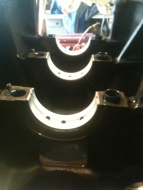

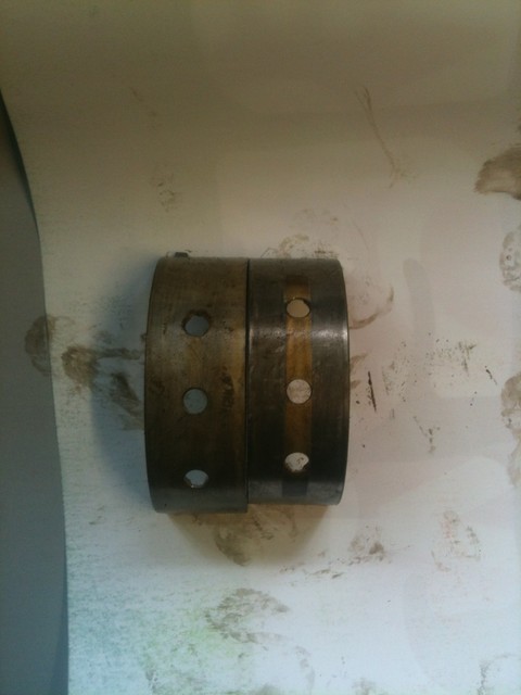

En démontant les paliers de vilo je suis d'abord surpris par les 4 premiers coussinets (1 et 2) exellent état puis j'arrive à celui du centre le 3 , je défais la bride , tient , le coussinet se détache de suite, il est bouffé jusqu'au cuivre..., je continu sort le vilo , et je m'attarde sur les 2 coussinet n°3 , il sont totalement hors cote , porte bien la meme ref et date de fabrication que les autres mais alors...voyez plutôt...

Je ne suis pas surpris .. Tres souvent avec de l huile pourrie , le premier coussinet de bielle qui degage c est le 3 .. Certainement que le cheminement est problematique a cet endroit avecdes passage quasi colmatés par l huile ...
pit
Messages : 1660
Re: petite nouvelle
Message par pit » mar. juil. 22, 2014 5:25 pm
Non non non Céleste tu as lu trop vite ,le 3 n'a pas morflé par manque de lub , il n'est pas du tout à la cote , il ne rentre pas sur le vilo sans forcé sérieusement , et il a pas rétrécit c'est certain...c'est une grosse bourde de chez saab , je vais porté p.... ;)

Non , si je monte un coussinet voisin dessus c'est nickel . L'usinage vilo et bloc est bon c'est le coussinet qui ne va pas du tout.
Le coussinet pourri bagote terriblement sur le bloc et la bride.
Et doit être entrée de force sur le vilo.
Le vilo presse donc dessus et l'écarte ce qui fait qu'il " se plie" plus ou moins sur bloc/bride .
Quand je monte un coussinet neuf c'est parfait .

Non , ce sont tous des std , meme ref, meme date.
Les cotes du vilo je les ai prises , c'est tout bon.
Idem pour l'alésage bloc/bride.
Y a qu'une explication négligence tout à fait assumée lors du montage
Parce qu'on ne peut pas monter le coussinet sur le vilo sans forcer.
Je vais relever les cotes et vous les mettre ici...
pit
Messages : 1660
Re: petite nouvelle
Message par pit » mar. juil. 22, 2014 6:37 pm
Cote vilo
2 3 4
58,03 58 58,01
Dia Bloc avec bride (juste posé)
61,91 61,93 61,88

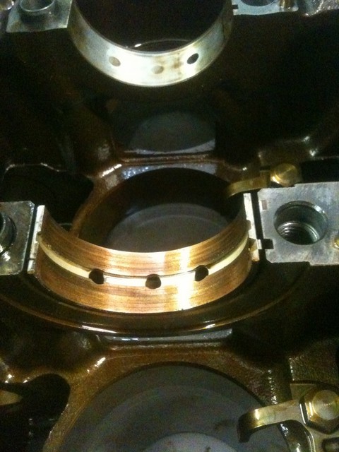

Mais quand meme photos avant/après du palier trois avec son nouveau coussinet qui s'adapte parfaitement.
