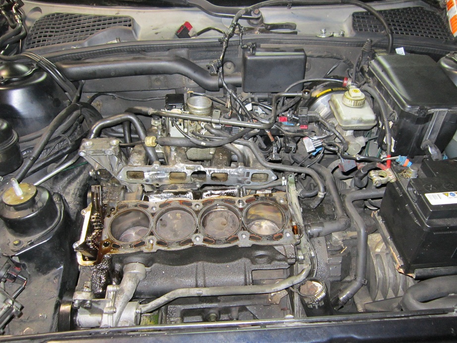

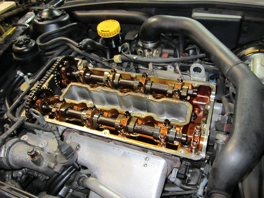

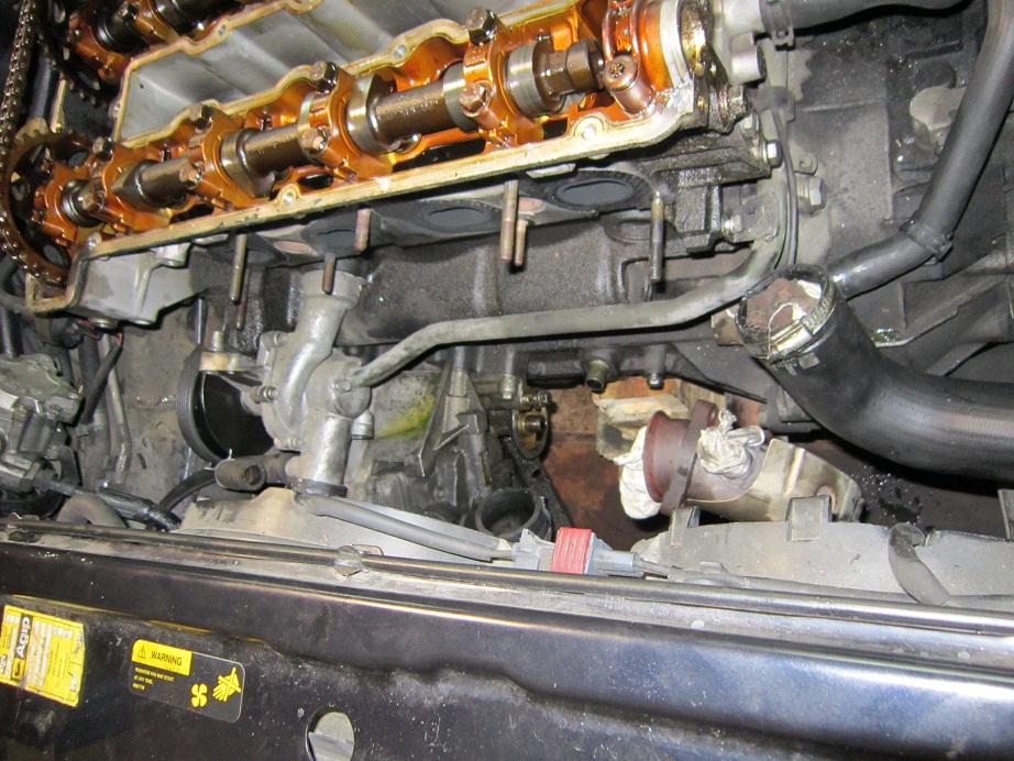

Premier travail avant d'extraire lemoteur, juste ouvrir le bloc pour inspecter la culasse.
couvre culasse oté, et différents éléments déposés, commele sopportmoteur haut:
turbo déposé (il a été changé il y a peu, j'ai une facture avec remplacement par turbo d'occasion):

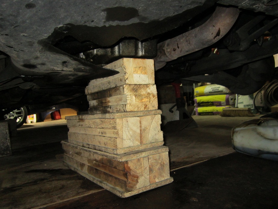

Evidemment si on enlève le support alu de la culasse, il faut soutenir le moteur par en-dessous [:eric02] :
Suite du démontage, ici la pompe à haut est encore fixée:
J'ai déjà démonté des moteurs avec une culasse bien plus colorée par les huiles, pour 178Mkm, ça me semble correct.

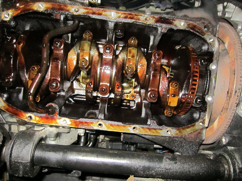

Message par Rphil » mer. sept. 21, 2011 2:10 am

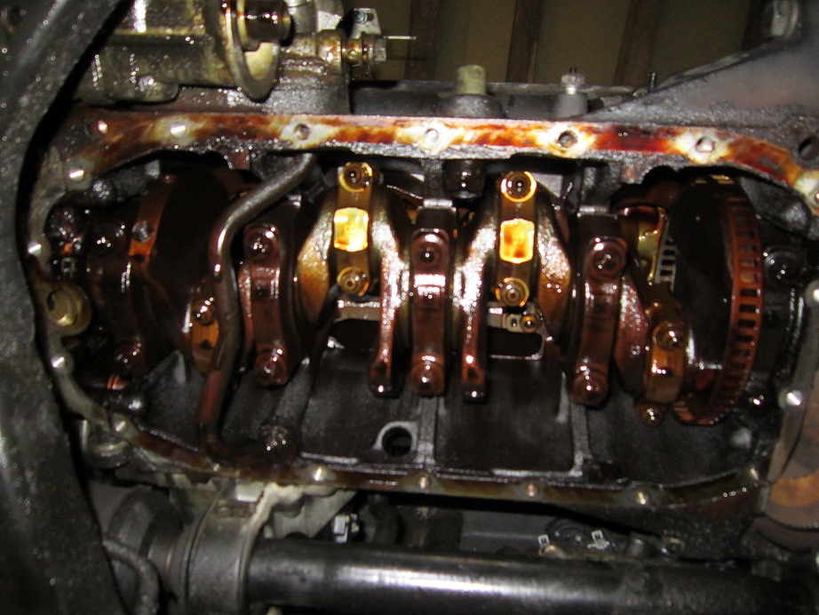

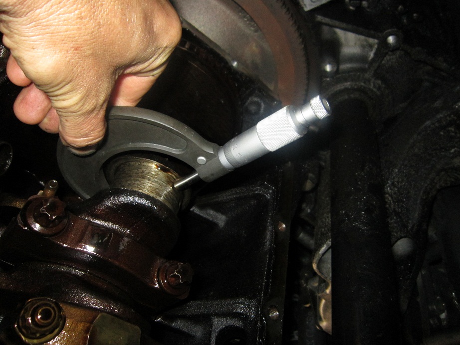

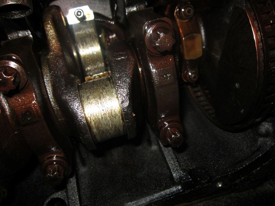

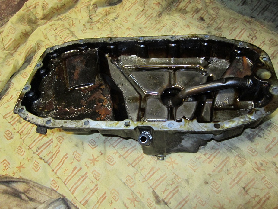

Hola ça va être so difficult de récupérer le vilo et dons le bloc B205, ce soir démontage de carter, inspection:

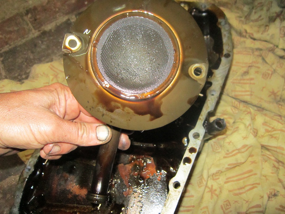

Crépine nickel pourtant:
l'équipage mobile vu du dessous:

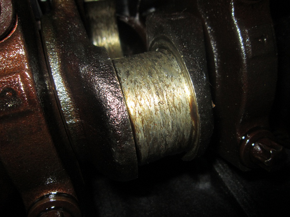

ça se gâte:

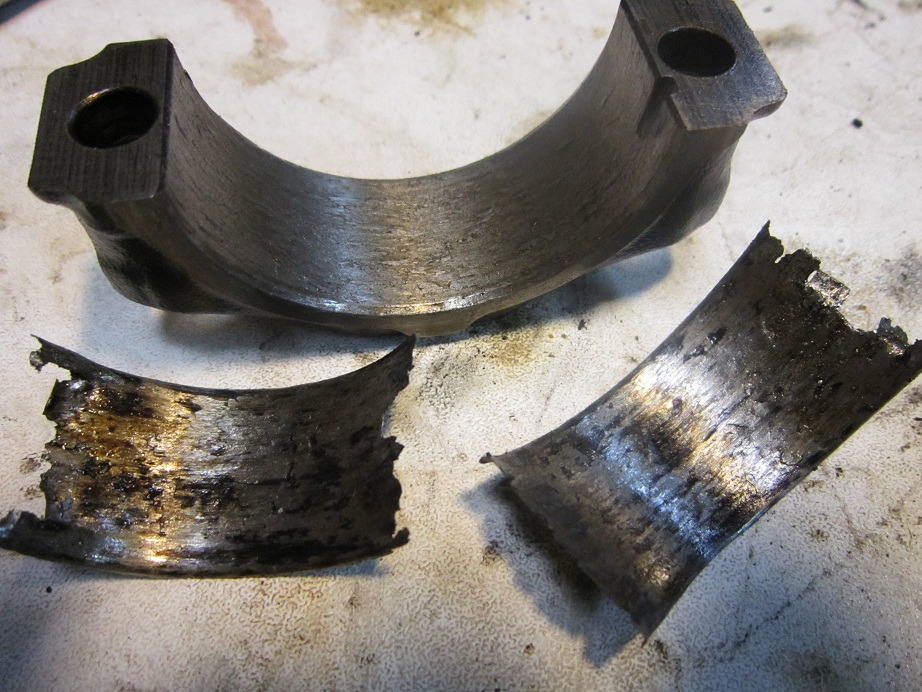

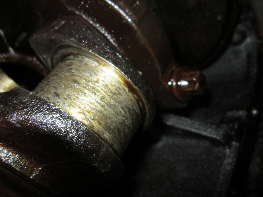

Le coussinet avec la demi-ête de bielle:
Cote moyenne 51.75mm:
Allez, encore une:
[:eric02]
Vilo et bielle HS ! je crois que je vais continuer dans le remplacement par un B204L là, non ? [:eric02]
Au moins celui-là je pourrais le pousser jusqu'à 300 bourrins [:camilo16:2]
lesprad
Messages : 5232
Localisation : Toulouse
Message par lesprad » mer. sept. 21, 2011 9:20 am
Pas d'explication pour la bielle coulée, donc ?
Défaut pompe à huile ?
SAAB 9-3 2.0i 1998 cabriolet
SAAB 9-3 Turbo X 2010
Rphil
Messages : 1250
Message par Rphil » mer. sept. 21, 2011 9:26 am
Dans le lot de facture joint lors de l'achat il est mentionné par le garage sur l'une d'elles: '...auto arrivée au garage sans huile...' alors on a un début de piste.

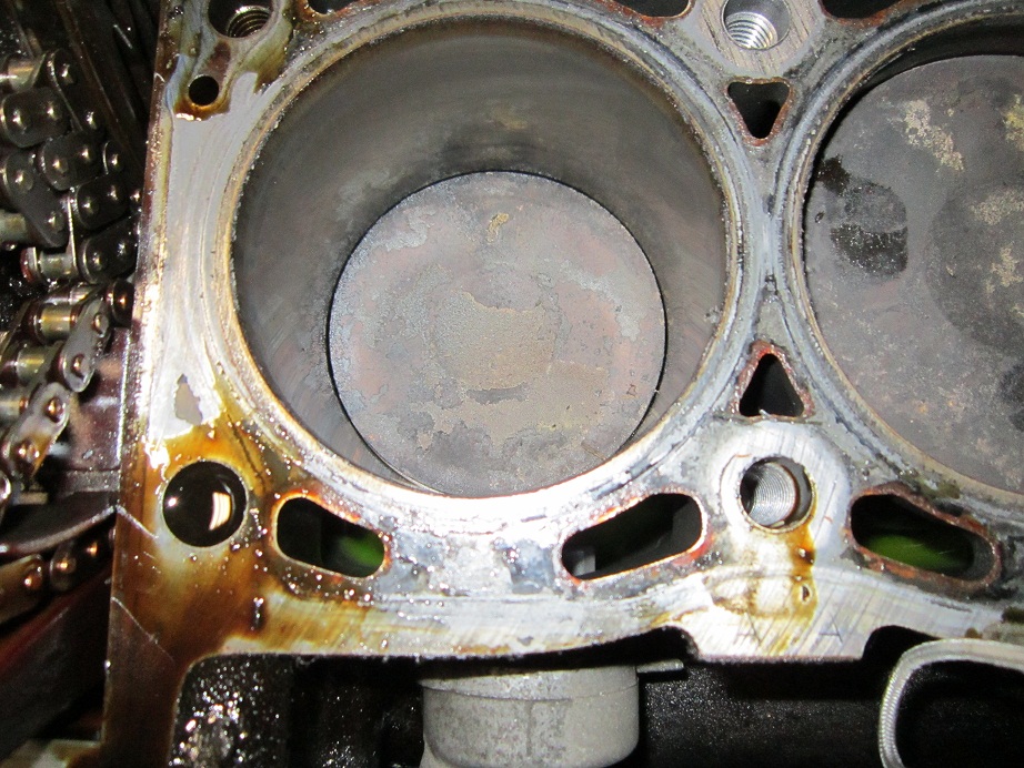

Rphil
Messages : 1250
Message par Rphil » jeu. sept. 22, 2011 1:18 am
Le moteur sera déposé en fin de semaine, histoire de montrer à Pulvé que j'avance [:eric02] à raison de qq heures le soir de temps à autre...

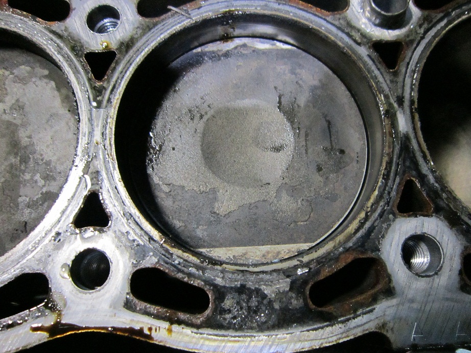

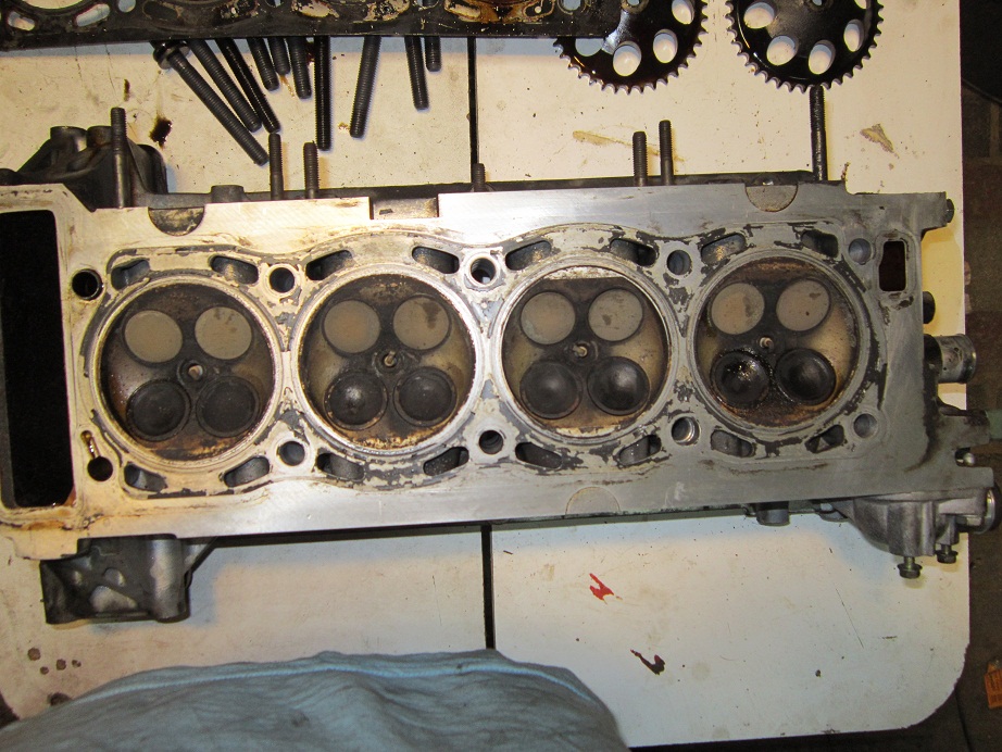

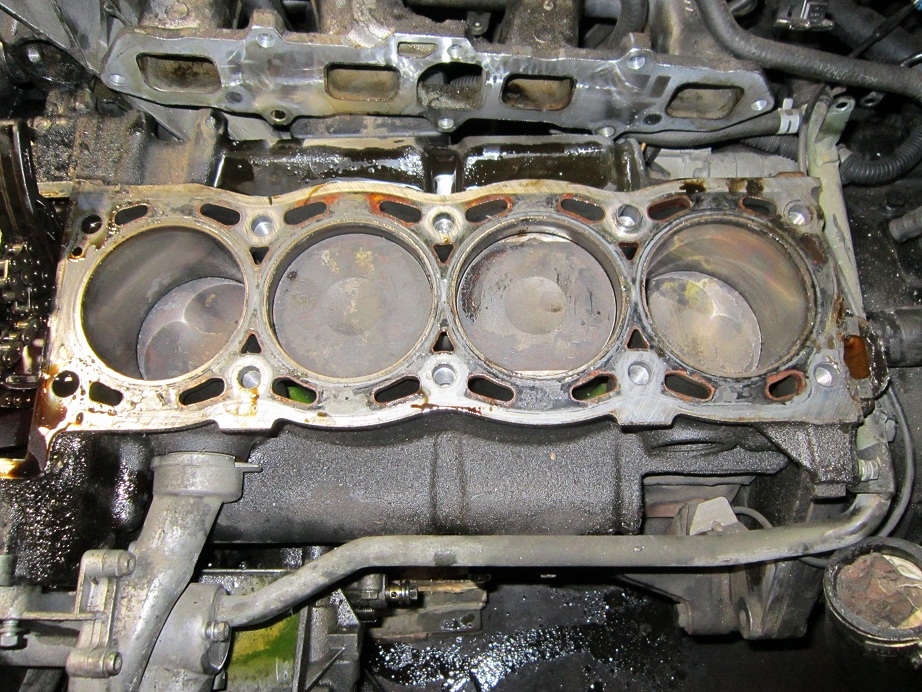

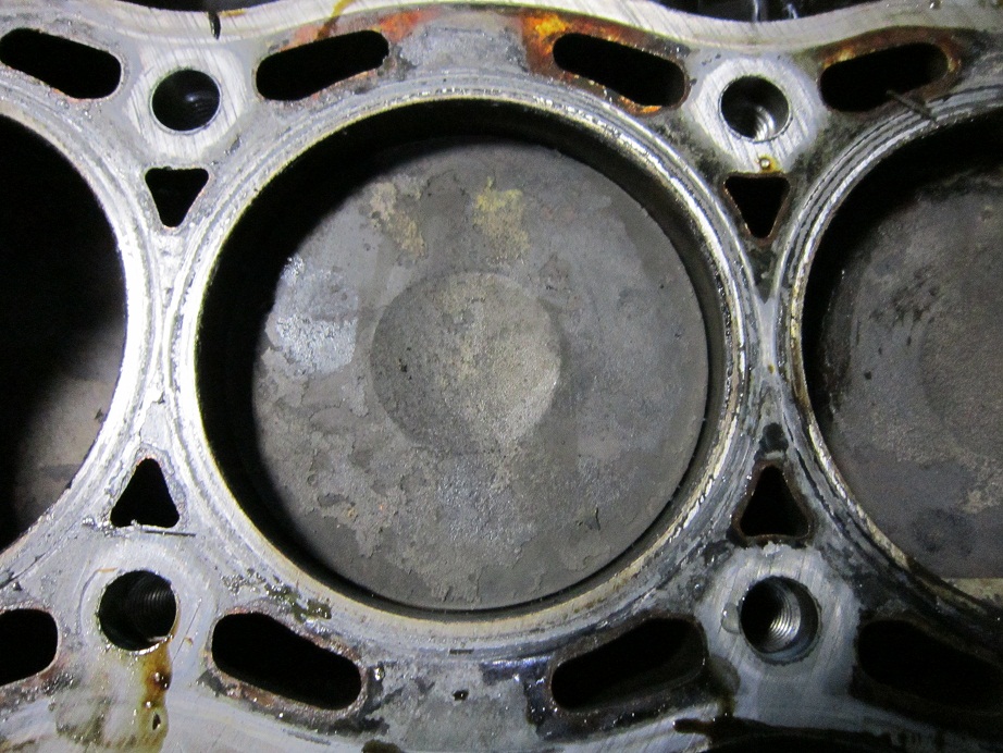

Quelqies images du bloc moteur ouvert, je tenais à vérifier rapidement si la culasse avait souffret ou pas, ça m'a l'air pas mal... [:eric02]
On voit bien la différence de niveau entre les pistons 2 et 3 alors qu'ils devraient être tous deux à la même hauteur, le 3 est celui à la bielle coulée.

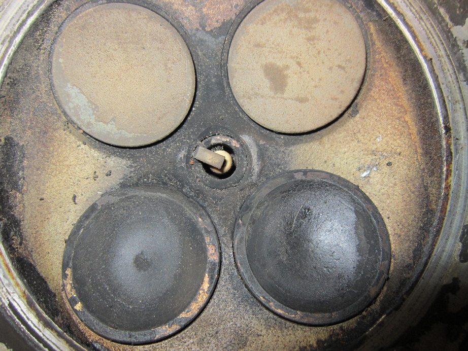

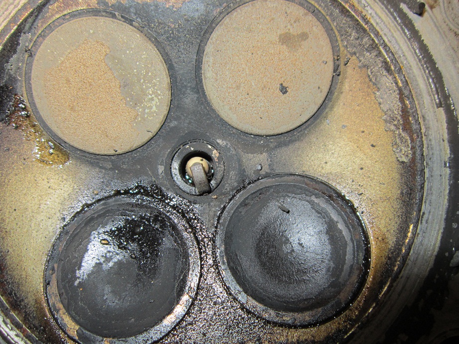

La culasse rectal/versal:
Je vais décalaminer tout ça ce WE... [:eric02]
