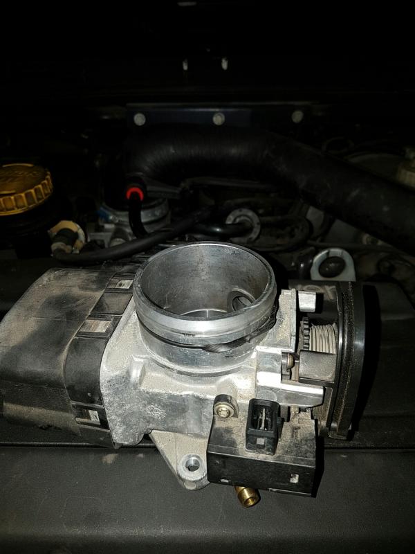

Y a 2 jours, mon père me signale au détour d'une conversation que ça fait plusieurs jours que la voiture a tendance à caler. Vérification faite, c'est une catastrophe en effet, la voiture cale s'il ne maintient pas le régime. Je pense tout de suite au mode limp home, ça ressemble beaucoup aux symptômes que j'avais eu à cause du boîtier papillon, mais pas le temps de vérifier tout de suite. Vérification des codes pannes hier soir, P1230 (bingo !) + P0116 (de nouveau). Je vais donc remplacer le boîtier papillon et faire une vidange de LDR, si le P0116 revient encore je changerait le capteur de température.

Hier nettoyage du boîtier et réinitialisation du mode limp home. La voiture démarre de nouveau correctement. Je vais quand même changer le boîtier ce week-end, ainsi que le capteur de température.

Bon, j'héberge la 9-3 quelques jours, le temps de traiter la capote et de changer le boîtier papillon et la sonde de température d'eau.

Ayé, j'ai changé le boîtier papillon tout à l'heure. Et j'ai trouvé l'origine du problème :
Le joint avait été pincé lors d'un précédent démontage-remontage (pas par moi), et bien entendu c'était à l'arrière, donc visible seulement une fois le boîtier démonté... J'ai donc un papillon d'avance.
J'en ai profité pour remplacer aussi la sonde de température d'eau.
