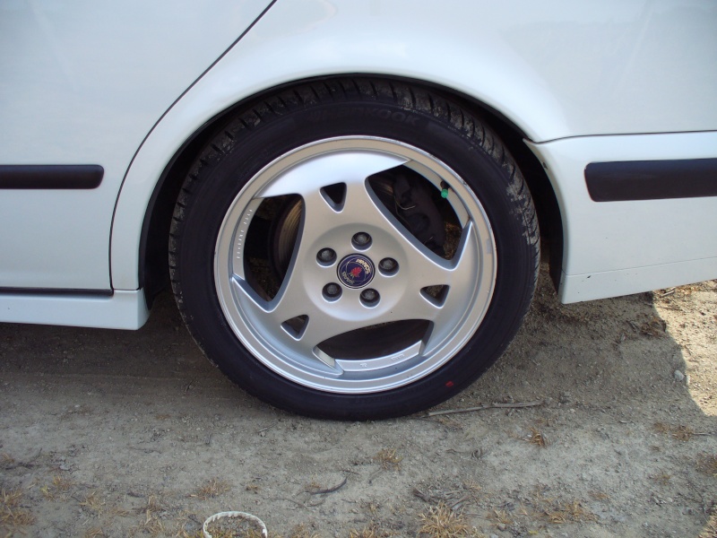

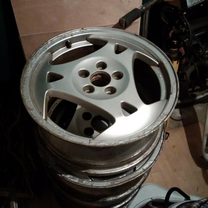

j'ai chopé ces jantes là pour mettre dessus :)Image

Bien vu ;) tu les as refait....
dav53
Messages : 952
Localisation : daoulas
Re: sauvetage 9-3 tid 2001
Message par dav53 » mar. sept. 20, 2016 12:44 am
J'ai pris une photo sur le net pour l'exemple, je dois bientot recevoir les miennes ;)

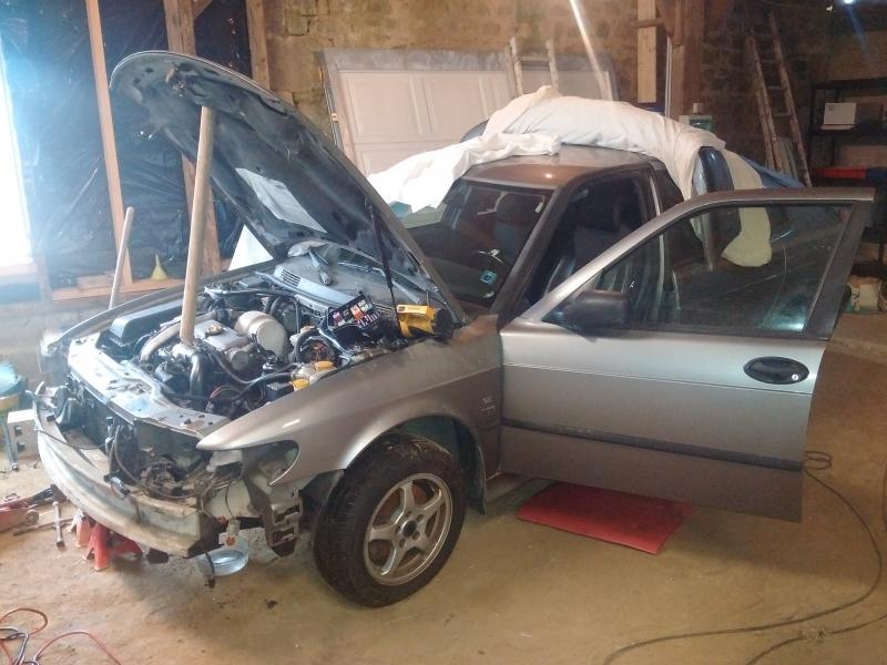

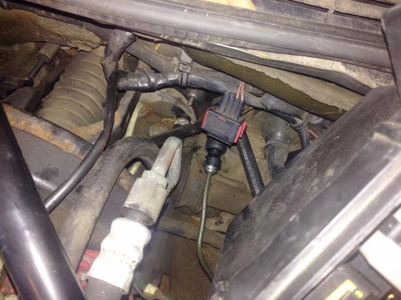

Salut bon ça y est j'ai fini ma pêche au pièces pour ma 9-3. J'ai tout chopé à moindre frais. Je me pose la question pour les jantes de 9-5 aero que j'ai récupéré il y a du taf je pense chercher une boîte pour les faire refaire. Il y a 'jantes-a-neuf.fr' c'est à 30 minutes de chez moi j'irai faire un devis. Pour le reste j'ai bloqué 2 jours pendant mes vacs de Noël pour changer les tuyaux de d.a, remonter la pompe, changer l'emetteur d'embrayage et voir si tout fonctionne (merci pour vos conseils ;)) . Pour la carrosserie (pc avant a peindre et nettoyage- lustrage) on verra a suivre. Image

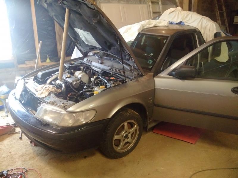

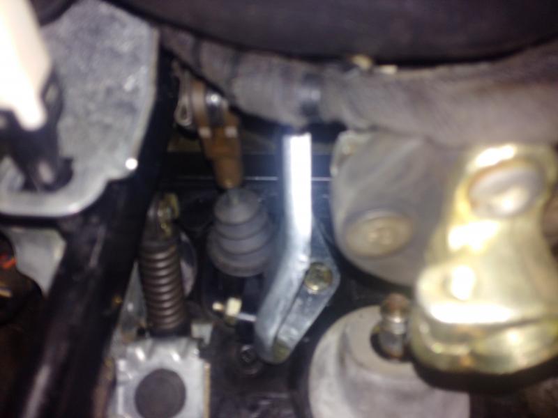

Ça y est! J'ai enfin trouvé du temps pour bosser. Pompe de d.a, tuyaux remontés. Réparations diverses sur l'avant suite au choc qui a endommge le circuit de d.a. Ensuite démontage de l'emetteur d'embrayage. Le problème de la pédale qui part et reste au fond vient logiquement de là. On verra si nos investigations sont bonnes car pas eu le temps d'effectuer le remontage. Qu'elle..... ce changement d'emetteur! :(Image

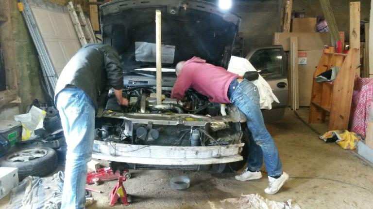

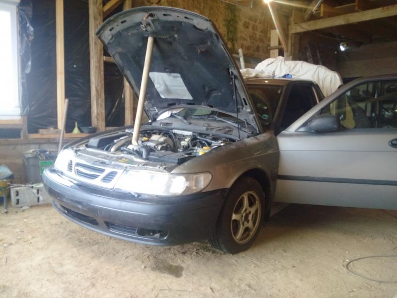

Suite et quasi fin des travaux sur la 9-3. Émetteur remonté, essai et c'est bon! J'ai récupéré le passage vitesse. Ce n'etait finalement qu'un émetteur foireux :) j'ai ensuite remonté le reste dont le nouveau pc avant (à repeindre). Place ensuite à la remise en route. Elle est quasi partie au 1/4 de tour. Pas de fuite au niveau D.A après la remise en état du circuit+pompe. Nikel hormis une fuite d'huile moteur à voir assez rapidement. Passage au contrôle technique à venir, peinture des pare chocs et réfection des jantes aero. Gros nettoyage et lustrage aussi. Mais je suis super content de mon mazout! ;)

L'evolution des travaux du jour et l'emetteur neuf enfin en place.ImageImageImageImageImage

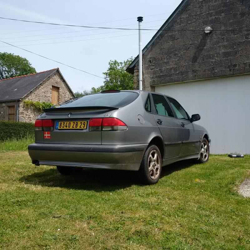

Hello! Après une semaine de réel essai la 9-3 roule bien mais la boîte merdouille grave. :( . La 5eme saute, ne tient plus, retour point mort à chaque fois. Du coup je ne sais pas trop que faire... arrêter là ou voir pour une boîte d'occaz... dommage il ne restait que l'esthétique à voir

Bon j'ai bien réfléchis la 9-3 est en vente. Le problème de boîte et le voyant au tableau d bord accompagné de sa baisse de puissance ont achevé ma motivation. Peut être qu'un saabiste voudra s'occuper d'elle? Ou en donneuse autrement... :(
