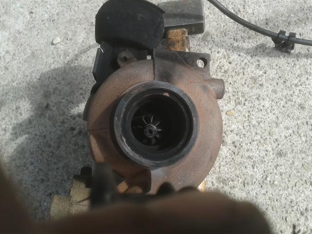

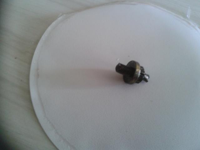

Me revoilà pour donner des news de mon tracteur. Le froid ayant calmé mes ardeurs mécaniques vu que l'auto est dehors, j'ai attendu des jours meilleurs pour bosser dessus et voir enfin 'étendu des dégâts.......dégâts qui somme toute sont assez euuuuhhh parlant ?
Verdict : bris de l'axe de turbo en 3 parties. l'écrous de fixation et sont filetage d'un coté et l'axe restant pété en 2 en son centre.
Une turbine s'est mise en travers dans la chra et voilà, fin de l'histoire garrett !
Reste plus qu'à changer le bazar et remonté tout ça et ça sera reparti pour j'espère au moins 50 000 kms !

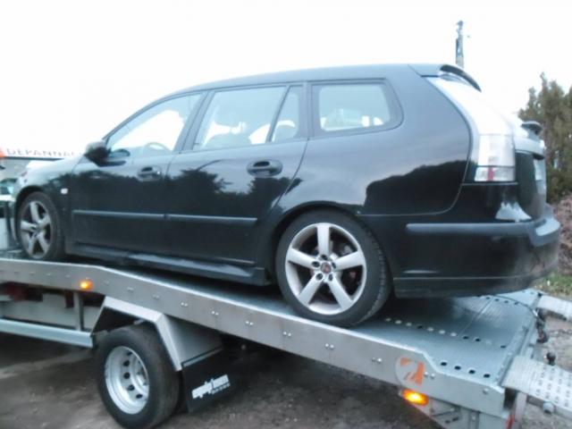

Bonjour à tous !
Me voici Saabiste par le plus grand des hasards et ma foi, cela me va bien ! j'ai toujours aimé ces autos depuis mon enfance avec cette ligne intemporelle et totalement décalée avec son époque.
Même si cette 9.3 a quelques soucis de santé, je vais là remettre sur ses pieds avec peut être votre aide si j'ai besoin de vos conseils avisés.
J'ai hâte de bouffer du macadam à son volant !
d'ailleurs si ça se trouve elle est déjà sur ce forum, l'ancien proprio étant un geek affirmé !Faut que je fouine !
La bestiole est une 9.3 Sport Hatch de 2005 avec le 1.9 Tid de 120 poneys....enfin moins vu qu'elle dépasse pas les70 km/h !![]()
173 000 kms.....Finition Vector.....la classe !![]()
La voici à l'arrivée à la maison :
mesimages/11513/10421538_10414279225413 ... 2402_n.jpg
Voili voilou, au plaisir de vous lire.

C'est bien une chra GT1749 mais il existe aussi les refs GT1749V et GT1749MV....indice de pression ? de rotation ? ....i dont known mais ça doit bien influer quelque part
- Messages : 15908
Re: 9.3 Tid 120 Sport Hatch Vector 2005
l'ancien avait pété pareil donc il doit de toute façon y avoir une soucis quelque part

Probablement de lubrification, parce que pour péter deux fois l'axe, il faut que ça coince. A voir si les conduits (tuyaux) de lubrifications ne sont pas inversés (ça c'est déjà vu).

Personnellement je pense plus à une usure prématurée du fait de la qualité des matériaux utilisés pour la réfection des chra.
A part quelques exceptions tout vient de Chine donc faut pas non plus s'étonner si ça tient ce que ça tient !
Même les pièces estampillées UK (l'autre pays du turbo) sont des pièces chinoises qui sont juste changées de boite.....on appelle ça des assembleurs, comme le pinard ou le champagne !
Les bagues utilisées pour les axes sont de qualités bas de gamme et vu que les axes tournent à près de 230 000 trs/mn ça tient pas la rue Michel ! :/
Pour ce qui est de la lubrification, c'est les bas régimes que les turbos n'aiment pas.....pas assez de trs/mn donc la pompe ne tourne pas assez vite.....problème connu mais pas reconnu chez VAG ou certains turbos d'origine et non reconditionnés tiennent entre 40 000 et 60 000 kms en moyenne.
