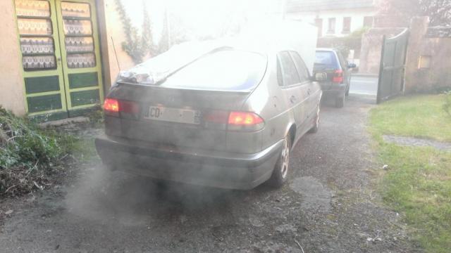

Après 2 mois de galères en tous genres sur la 9-3 (oui je sais, je suis lent... en fait je travaille dessus qu'un week-end sur deux quand tout va bien) voilà la 1ère sortie du garage :
Evidemment ça fume un peu, il faut brûler l'huile accumulée dans l'échappement... mais elle a bien démarré après deux tours de moteur et tourne rond
Reste à voir ce que ça donne sur la route...
