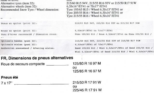

Concernant les pneus j'ai un petit soucis,
outre le fait que les différentes versions (FR, EN ou NL) du certificat de conformité n'ont pas exactement les mêmes infos, malgrés le VIN identique (mais je pense que c'est parce qu'ils n'ont pas fait les retour a la ligne...) , ce certificat ne donne pas les mêmes infos que la brochure "Supplement, tyre information"
D'où la question, puis-je monter un pneu en 225/45 si cette dimension est mentionnée dans le "Supplement, tyre information" mais pas sur le certificat de conformité ?
Les SAILUN ATREZZO ZS+ existent en 225/45 mais pas en 215/50 (je parle des 17", je n'ai pas d'autres jantes).
(Sinon je suis surpris de voir du 15", ça ne baisserait pas un peut trop la voiture ?)
P.S. : Si quelqu'un a des jantes en 16" a vendre ça pourrait m’intéresser.

Re: [9-3] Saabiste a nouveau
Bienvenue a toi
Entre Brioude et la chaise dieu ... cistrieres?
En tout cas un auvergnat de plus c est bien.
Pour les pneus hiver moi j ai du 205 65 15 homologue pour ma 2.2 tid montée en
225 45 17 et je peux même monter du 195 65 15 beaucoup moins cher et bien meilleur que du 17 dans la neige surtout vers la chaide dieu...
Je pense que pour toi c est pareil. Appel un centre de contrôle technique il te le dirons
Sinon Nokia très bonne marque.
Les jantes Opel vont dessus ( pour l occasion)
Merci,
non Saint-Vert en fait.
ce que tu dis correspond bien à ce qui est mentionné sur la version anglaise du certificat de conformité.
Mais en 15" ca ne descend pas trop la voiture ? déjà que à Brioude si je fais pas gaffe je bousille le spoiler avant sur les trottoirs...
J'ai commandé les Nokian en 17. Je ne pouvais pas trop attendre, j'ai a l'arrière les pneus d'origine, le date code montre qu'ils datent même de... ...2001 !
Autant dire que je ne me sens pas en sécurité dessus (et ils ont une usure en facette prononcée, faisant un bruit fort désagréable).
D'ici à ce que les Nokian soient HS j'ai le temps de trouver d'autres jantes.

St vert je connais joli petit village ou je passais en enduro .
Pour la hauteur c est toujours la même en 15 .16 ou 17 c est la hauteur du
flanc de pneu qui change.
