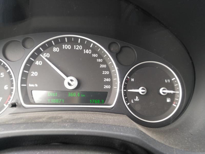

petites nouvelles !
Comme vous pouvez le voir sur les photos, la voiture approche les 139 000 kms !
Et en ces temps de pénurie, on essaie de faire baisser la consommation !
E85 only !
A la mi-reservoir.
E85 only !
A la mi-reservoir.
