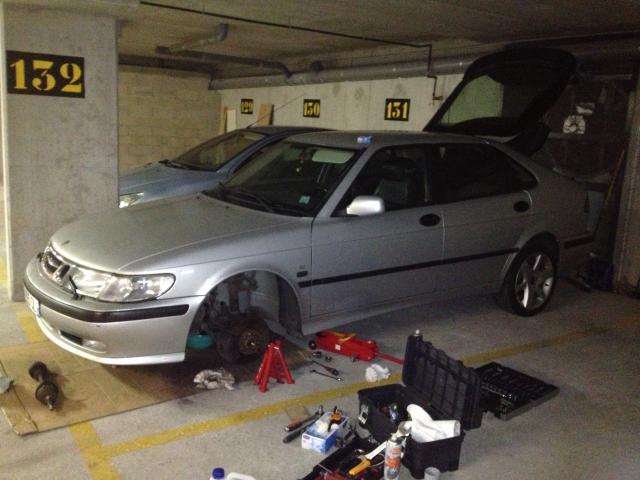

Bon, eh bien voilà les news, et elles sont pas terribles... :fou:

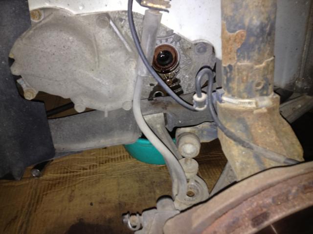

j'ai démonté le cardan gauche, celui qui bouge côté boîte:
Après inspection, il n'a aucun jeu, ni côté boîte, ni côté roue. Bizzare tout de même!
Puis j'ai vidangé la boîte: j'ai préféré être sûr de pouvoir enlever le cardan avant de virer l'huile, et j'ai eu raison,
il a été super dur à décoller de la boîte, j'ai failli abandonner tellement il était collé!
Et là, deux surprises:
- la couleur de l'huile: Brun-noir-rouge! Rien à voir avec l'hule de boîte classique, ou alors elle est complètement crâmée :ouch:
J'ai eu beaucoup de mal à trouver une huile équivalente à celle d'origine Saab utilisée avant 2002 (huile de boîte 10w30 100% minérale, celle que j'ai trouvé est de la Motul "Transoil" pour boîtes moto),
et je n'ai pas la moindre idée de la couleur d'origine (je n'avais pas les bidons à portée de main, je les verrai que demain soir).
Je serre donc les fesses et croise les doigts pour que ce soit la couleur "normale" de cette huile (qui sent moins fort que l'huile classique, ca reste plus que supportable et c'est tant mieux!)

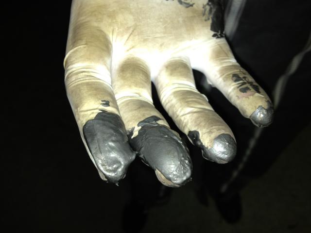

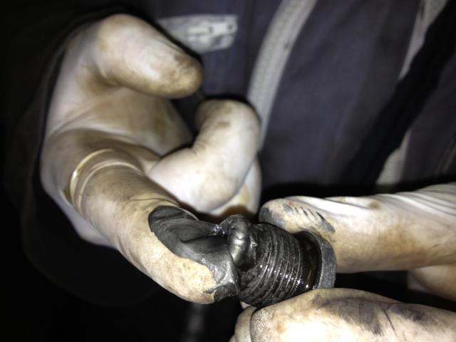

- le bouchon de vidange était recouvert d'un amalgame d'huile et d'aluminium, une bonne épaisseur de 2mm, gloups...
Edouard aux mains d'argent!
Aïe aïe aïe, j'espère que ce n'est que l'usure normale à 139000km, mais ayant vidangé pas mal de boîtes, je n'ai jamais vu ça!
Un peu de limaille, oui, mais un amalgame pâteux comme ça, jamais...
Mais bon, l'huile était fluide et ne comportait aucune trace d'aluminium, donc, une fois de plus, je re-serre les fesses et re-croise les doigts pour que ce ne soit QUE l'usure normale...[:amiralackbar:7]

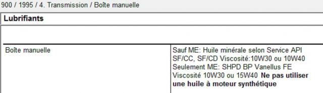

les préconnisations d'origine sont celles là:
Précision sur le tableau ci dessus: dans l'expression "seulement ME", ME signifie (en gros) pays très chauds, type Afrique, Moyen Orient,...
Je confirme qu'il a été très difficile de trouver un équivalent, que j'ai finalement trouvé chez Motul:
Alors, j'ai bon ou pas? :???:

Non, ton tableau concerne la 900ng de 1995... C'est marqué en plus...
Il y a eu trois huiles dans l'histoire Saab, de l'huile moteur jusqu'en 1998, puis une huile spéciale maintenant introuvable de 1998 à 2002, et enfin la dernière qu'on trouve aussi chez Opel.

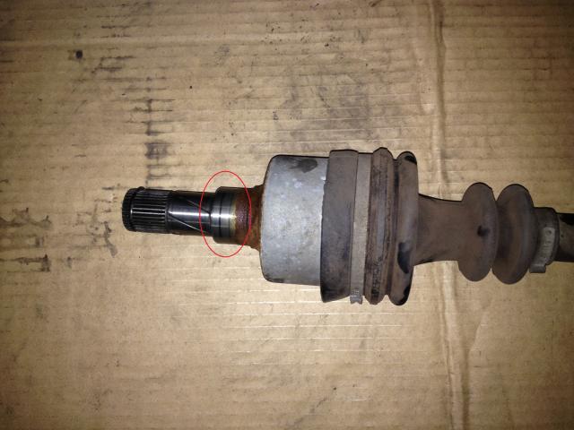

Sinon, j'ai récupéré un cardan ce soir. Et je me suis rendu compte que le mien est complètement rayé sur la partie qui rentre dans la boite, entre les cannelures et le "bol":
Bon ou mauvais signe? est-ce que ça tremble parce que le cardan est usé, ou bien c'est le différentiel qui est usé et qui à abimé le cardan?
Je pencherai plutôt pour la deuxième hypothèse. Ca commence à me souler gentillement tout çà :fou:
