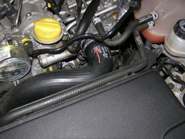

les garages nettoient jamais le collecteur d'autant qu'ils ne le démontent tout simplement pas et pour voir démontes la durite a droite et regardes dedans s'il est encrassé avec une lampe

Pour te montrer l'endroit où j'ai regardé, je copie une photo du forum, donc pour résultat, il n'y a presque aucuns dépôt dans la durite et dans la carter en bout de flèche.
Voiture éteinte, papillon ouvert.

c'est pas la durite que ça s'encrasse mais dans le collecteur mais si c'est propre tant mieux peut ètre un garage l'a nettoyé
