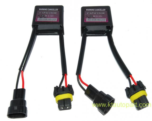

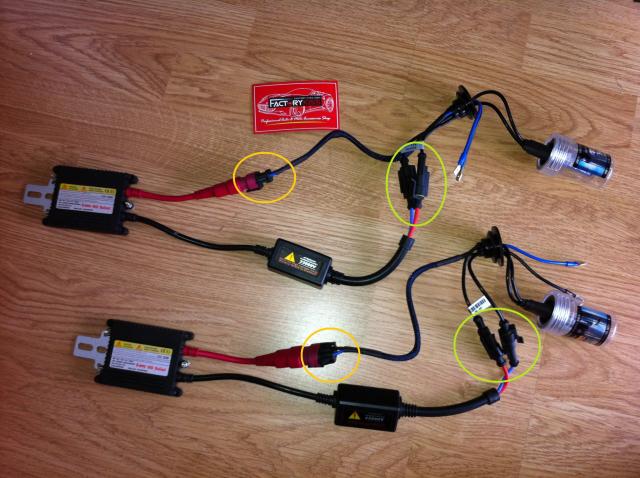

Salut memel! moi pour se qui est de passer les cosses a travers de l'ampoule je n'ai pas trop galéré car les 2 cosses assez fines ( en vert sur la photo) passent en forçant légèrement, par contre pour la cosse rectangulaire (en orange sur la photo) j'ai dé-assemblé la cosses des 2 fiches avec une aiguille.
Par contre moi j'ai pas mal galérer pour arriver a remettre l'ampoule et son support dans l'optique, parce que niveau place surtout coté conducteur c'est pas tellement ça...
En plus je me suis aperçus hier que le TdB m'affiche un code défaut comme quoi les ampoules de phares ne fonctionnent plus donc ce matin j'ai commandé ça :

Vah écoutes,moi,j'ai fait pareil que toi,pour enlever les pin des cosses,sauf que moi comme un abruti,j'ai tout sorti,toutes les cosses! Pour me rendre compte qu'au final comme toi,j'avais juste la grosse cosse qui devait être demontée,puis limer un peu les bords de la bague afin de faire passer le reste!
Mon kit HID par contre possède des boitiers anti-erreurs,donc pas d'erreur à l'ODB.
Ce qui est bien c'est qu'avec l'ampoule HID et le support ça force à mort pour rentrer,mais Put*n que ça tient bien.
J'ai perçé la cloche en caoutchouc,(emportee pièce de 23 ) et nikel étanche de chez étanche!

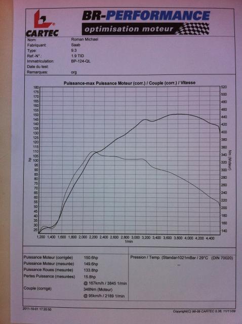

Sinon voici où j'en suis sur la voiture :
Downpipe miltek
Catalyseur et intermédiaire remplacé par un tube
Filtre a air jr
Gaine de la boite a air orientée derriere la grille du parechoc
Volets d'admission supprimés
Egr bridé avec la bride de chez fiat
Vitres teintées au noir max par l'ami de gnomonien qui au passage fait un travail aussi bon que glastint pour vraiment pas cher
Pedalier alu
Lame avant aero
Lame arriere de 2.8t v6
Becquet aero
Etriers peints avec peinture foliatec
Kit xénon phare et antibrouillard en 6000k 55w
Veilleuses et toute les ampoules de l'habitacle en led
Barres anti roulis du chassis sport
Ce qui est prévu :
Reprog chez br-performance
Silencieux arriere sur mesure de chez Toninox pour aller avec la lame arriere de 2.8t v6
Barre anti rapprochement supérieur et inférieur
Amortisseur bilstein b6 ou b8, a voir
Ressort court eibach pro kit
Peinture neuve car trop de micro rayure du aux lavage au rouleaux de l'ancien proprio
Jante 19 si le portefeuille le permet sinon 18 ou 17 toujours en fonction du prix
Voici quelques photos de la voiture a l'heure actuelle et la courbe de puissance lors d'un passage au banc chez br-performance pour estimer le gain du downpipe et du décata:
Le downpipe et la suppression du cata ne font donc gagner que du couple, ici 350nm contre 320nm d'origine.

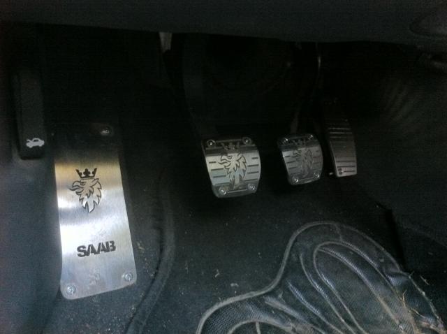

Une petite photo de mon pédalier :
john difool
Messages : 779
Localisation : Haute-Savoie
Re: Un petit jeune en 9-3
Message par john difool » dim. nov. 13, 2011 9:18 pm
:D C'est pas un peu glissant toute cette ferraille ?!? :D
