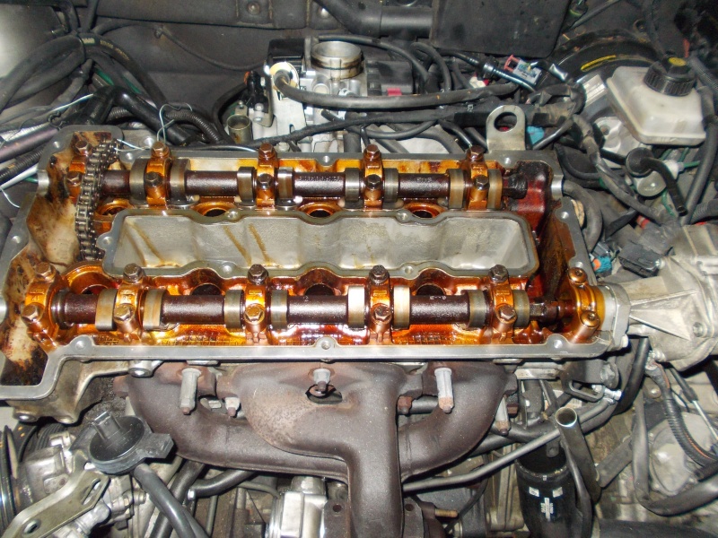

Message par fil63 » dim. janv. 10, 2016 1:05 pm
voila pitou je m'y suis mis mais c'est lourd une culasse à poser tout seul et n'étant pas grand et l'auto sur chandelles pas facile à bout de bras
pit
Messages : 1660
Message par pit » dim. janv. 10, 2016 2:05 pm
ah bah voilà ;) mais j'entends rien là ;) Aller bon courage pour la suite dans 2 hrs c'est torché ...
