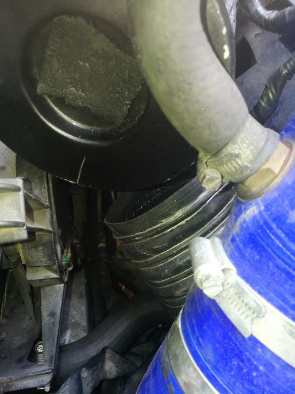

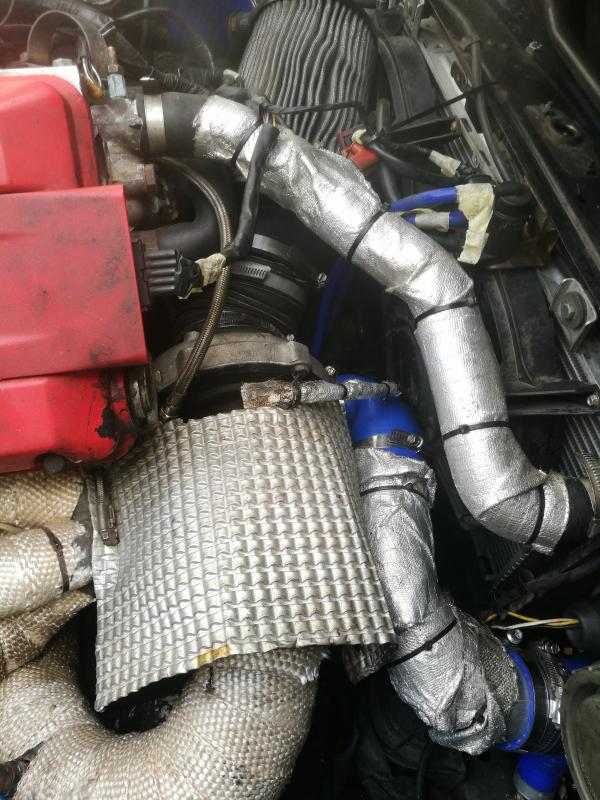

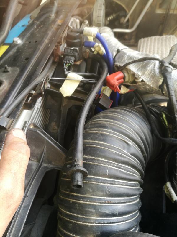

D ailleur j aimerai comprendre pourquoi le.filtre à air est juste en sortie de turbo .Il y a bien un gros tuyau qui part du pc et qui va jusqu au filtre
Mais le.filtre est juste devant le moulin et la temperature dois pas etre ideal

Effectivement la où est placé le filtre est pas top du tout
bon une admission direct est top mais pas dans ces conditions. Imagine comment ça doit chauffer la dedans, même si le ventilo tourne cela brasse l'air mais cela reste chaud quand même.

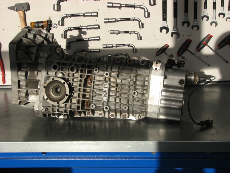

Oui lol à ce niveau la , boite pas encore totalement demonter , quand j ai regarder derrière , j ai tout de suite ete me prendre un rhum
on verra plus tard , déjà je fais la liste de ce qu il me faut , je pense finir par la boite en faite.. donc :
Peinture
Moquette interieur ainsi que refaire les sieges à bien refaire
Puis le gros de la bete la boite.. ou alors je commence par la boite ( ou plutot les boites )
En faite la boite j en veux une preparer
La.solution?
http://www.rbmperformance.com/lng_FR_sr ... sique.html
sur cette boite c etait une 8 déjà..
Il y à les hollandais aussi qui font des boites ou abbott enfin je verrai plus tard...

Boite courte ou longue tu vas casser à nouveau la boite si tu baisses pas la vitalité de ton moteur .
Le top du top pour rester dans ton projet serait de passer sur une autre boite , type UN1 , mais t'es obligé d'avancer ton moteur de presque 20 cm , et d'adpater la bv à ton moteur .
Sur les boites UN1 , type R25V6 , espace V6 ou alpine V6 , la boite est indestructible et peut passer plus de 400cv . il y a quelques mois , sur la centrale allemande , il y avait le même genre d'auto que toi , avec justement une boite UN1 et monté avec un 2.3 T de 9000+ trionic

il faut avancer les fixations du moteur, c'est pas de la petite bricole , mais si tu veux une 900 de circuit sans changer la boite tous 7000/10000kms ....pas vraiment d'autres solutions .Top,je vais chercher dans cette direction aussi alors merci beaucoup
Et du coup il.y à de la carrosserie à faire aussi ? Les info.vont etre compliqué à trouver lol
Pour le contrôle , 5 vitesses , meme moteur . Le soucis c'est en cas d'accident .... t'auras rien pour ton auto ( c'est le jeux ) , mais si t'as le malheur de blesser l'autre , la ...tu peux vendre ta baraque .
Connais tu une entreprise ou autre qui serait capable de m arranger les fixations ou creer les creer ?bon trouver une Bonne cela doit etre fedable

Bon j ai remis le filtre à sa place et la voiture ne cale plus .. la batterie est rechargee aussi , au demarrage plus de check engine après 3 acceleration c est revenu .
Je vais controler les bougies

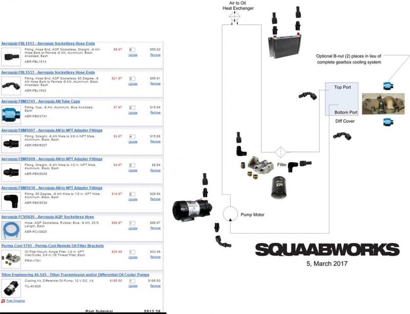

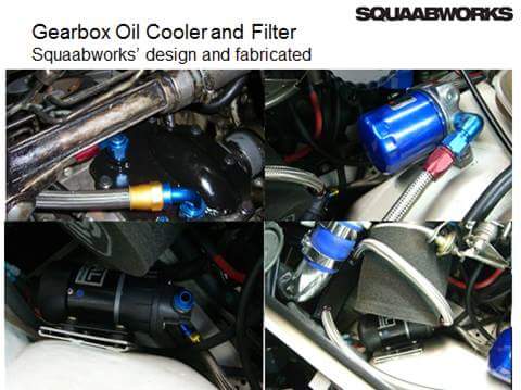

J'ai vu les photos de Squaabworks et c'est dingue le nombre de saab qu'ils ont, un sacré temple dédié aux Saab
- brosaab
- Messages : 1906
Re: ma 900 t16
Oui c est vraiment top bon par contre niveau transport faut voir ,j attend aussi une reponse de kc performance, mais je pense que je suis sur la bonne piste.
