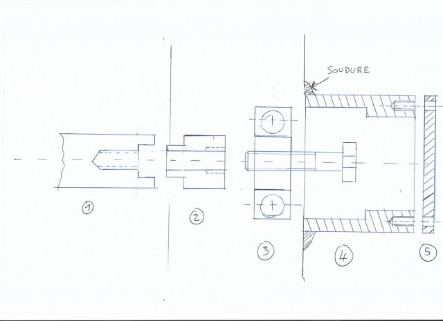

Pas de photo encore mais en fait , le clip de maintien ne s est pas barré , c est le support du roulement (qui est moulé et fait parti du carter ) qui est cassé ..Faiblesse connue sur les 900 avec du gonflée (entre autre ) .Du coup saab a modifié ses boites a ce niveau la pour palier a cette faiblesse .Voir également la boite sur la 900 bleu jk racing de 700 cv ..
Je vais pour un soucis de difficultés garder les 3 chaines au lieu des 4 sur leur montage .Je pense que de venir a bout de 3 chaines il faut y aller et avoir une boite déja tres solide ...
Je me suis fais un petit croquis d une modif que je compte faire sur ma prochaine boite .Quelques pieces a usiner , un peut de soudure et de débrouille et ca devrait le faire ..
Notez que cela fait un bail que j ai passé mon bac f1 donc les puristes excusez moi ..
Dites moi ce que vous en pensez niveau réalisation , mise en oeuvre ,etc...
donc en 1 l arbre d origine modifié pour pouvoir centrer la bague 2 qui recevra le roulement 3 .Maintient donc par centrage + vis .
Une cage raportée 4 sera soudée sur le carter avant de la boite ou sera logé le roulement .Je ne me souviens plus comment on fait pour savoir si on bloque la bague du haut ou celle du bas en fonction d arbre tournant ou pas ...... donc avis aux pro ...
A réflechir aussi sur le type de roulement , conique , rouleaux, a billes simple double etc....
La bague 2 est filetée a une extrémité pour permetre une futur extraction du roulement (dans un montage ou la bague inferieur devient bloquée et celle externe libre ..)
Un capot 5 ferme tout ca via un montage a vis ..
Dernier truc j ai une boite de 87 qui a un roulement en plus par rapport aux modernes au niveau du pignion inferieur / au carter avant .., l idée est d en rajaouter un afin que la transmission primaire soit solide ...
- Cece95
- Messages : 4225
Re: saab 900 cab airflow trionic ..
ok merci prof , je fais refaire un peu mon truc alors ..

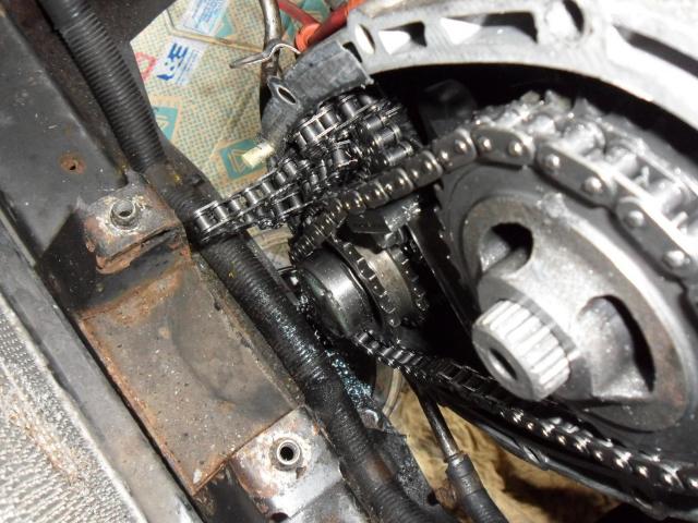

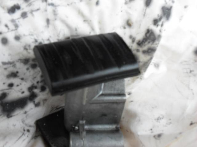

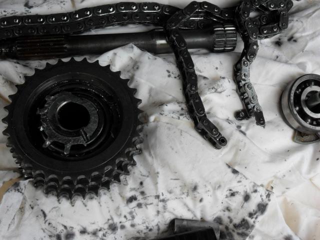

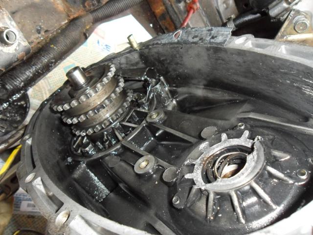

Voila la dépose et le carnage ..
Donc le porte roulement a bien laché , 2 chaines sur 3 sont tombées dans le bas du carter , elles sont bien explosées .
Par contre j ai verifié l entrainement de la boite , sur tous les rapports , les roues sont bien entrainées quand je tourne le pignon inferieur ..
photos ....
photos ....

- slash
- Messages : 5305
AH ouai quand même je n'avais pas encore vu ça.
Est-ce que le roulement de la portée ne serait-il pas bloqué par hasard ??
Car apparemment c'est connu, le roulement se bloque et la porté du roulement tourne autour de l'axe alu .... puis crac ds ton cas.
