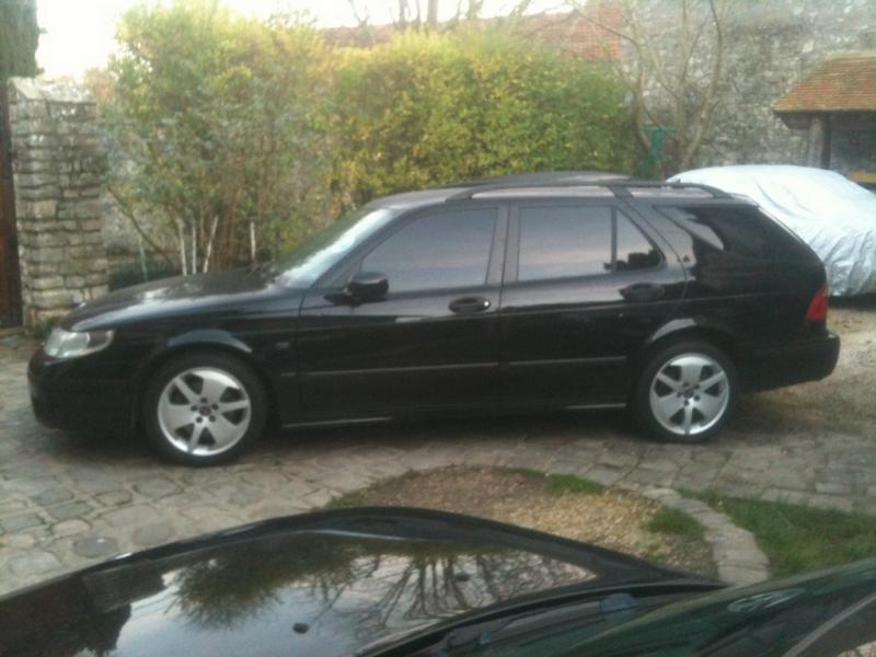

Résumé : J'ai échangé ma 2000 aero estate fraichement remise en état contre l'aero estate 2004 de Brossab (Manu). La 2004 a un pb de boite auto , à chaud elle donne un à coup au passage en D ou en R. J'ai commandé les 3 gros solénoïdes qui d'après ce que j'ai lu peuvent être les responsables , comme j'en avais marre de les attendre et que y avait une autre boite dans le coffre j'ai décidé de changer tout le boitier des solénoïdes . L'opération n'est pas compliqué mais un peu chiante.
Résultat : j'attends demain de la faire chauffer et rouler (parce que là le joint silicone doit sécher encore un peu ) pour être catégorique mais ça m'a pas l'air génial , pas d'à coup et réponse immédiate au passage en R par contre en D c'est lent (1 seconde) et ça donne un coup . Donc...bah on verra à chaud avec un niveau bien fait , je tenterai une recalibration , et sinon bah y aura plus qu'à changer toute la boite
ça aurait été dommage de la mettre en pièce non ? (L'arrière un peu haut c'est le frein à main après le cric et le montage des roues , les jantes viennent de chez helterskelter qui m'a fait la remarque pour le cul un peu haut...
Mais là c'est le truc à filou et zou , alors j'irai raconter ma vie ailleurs sur une présentation par exemple

Jolie janteBah moi c'est pour ce soir la déception .
ça aurait été dommage de la mettre en pièce non ? (L'arrière un peu haut c'est le frein à main après le cric et le montage des roues , les jantes viennent de chez helterskelter qui m'a fait la remarque pour le cul un peu haut...)

Jolie jante![]()
ouai bof , pas terrible ces jantes
- pit
- Messages : 1660
Oui j'aime bien aussi , j'aurai bien aimé celles des aero autour des années 2002 , y en a en anglettre mais trop cher avec le port....
Jolie jante![]()
Pis pour le coup ça m'aurai fait 2 estates quasi identiques un peu ridicule...
Et comme elles sont pas prêt de tourner je crois , je vais pouvoir longuement les admirer....
