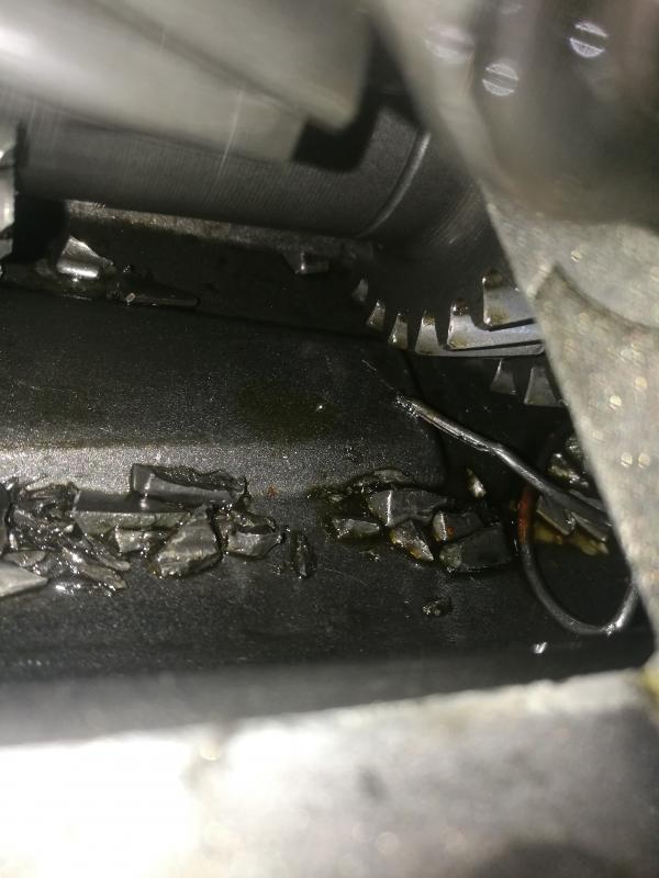

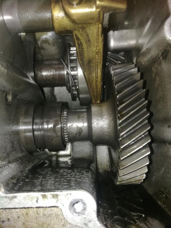

Les cannelure du pignon du fond son bien frottees

Bon!
Et bien au moins tu ne vas pas la sortir "pour rien" cette boite.
La procédure officielle et normale c'est de sortir l'ensemble moteur/boite, de désacoupler les deux avec l'outil adéquat pour l'embrayage et de remonter ensuite.
Il y en a (un et un seul
) qui a réussi à sortir la boite seule par dessous mais ....
Et pour l'outil spécifique destiné à l'embrayage, tu vas trouver plein de solutions alternatives ici.
Comme te le dit David/Discostu, évite les boites antérieures à 1988; elles sont plus fragiles et en plus n'ont pas de rappel de levier en interne.
Tu pourras récupérer sur ta boite explosée la transmission primaire actuelle et la transférer sur la boite que tu vas installer.
Et puis, tu devrais peut être envisager de réduire puissance et couple pour garder une boite plus de 3000 kms.

Ou bien meme envisager une autre boite d'avance.
Sinon profite en aussi pour la peindre pendent qu'elle est sortie.

bah en faite la nouvelle boite dessus est une de 900 i bien plus courte et d après ce que j ai compris il y a risque qu elle ne tienne pas très longtemps
Celle qui n a pas tenu était renforcée
http://www.saabcentral.com/forums/showt ... 367?page=1
Et donc j aimerai bien la refaire il y a le lsd
Sur la durites à cote du ressort j ai une fuite cela fait du goute à goute.. j ai mme du ldr au niveau de la moquette cote conducteur
Une petite photo de la boite de l intérieur

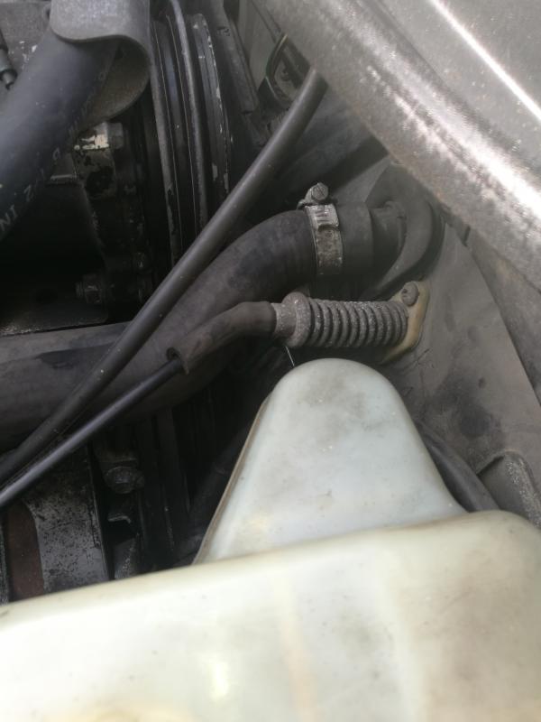

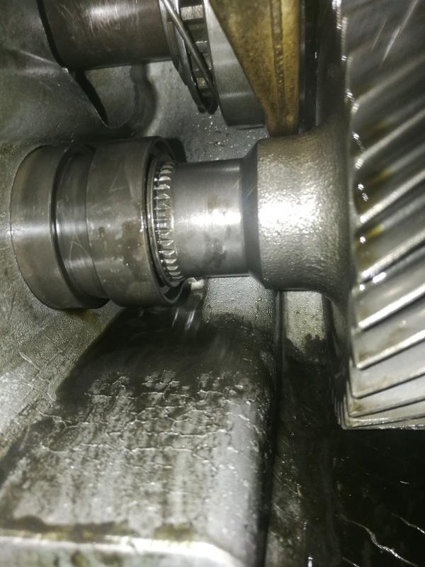

C est derrière cette arbre la que le pignon est completement h-s.
Donc mon but serait de trouver un boite d occase et de faire refaire ma boite
