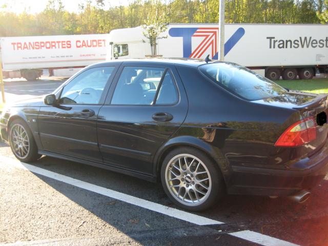

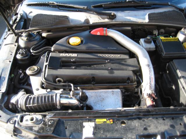

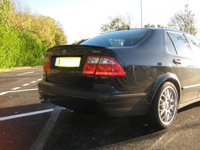

Quelques clichés pris cet après midi...ImageImage

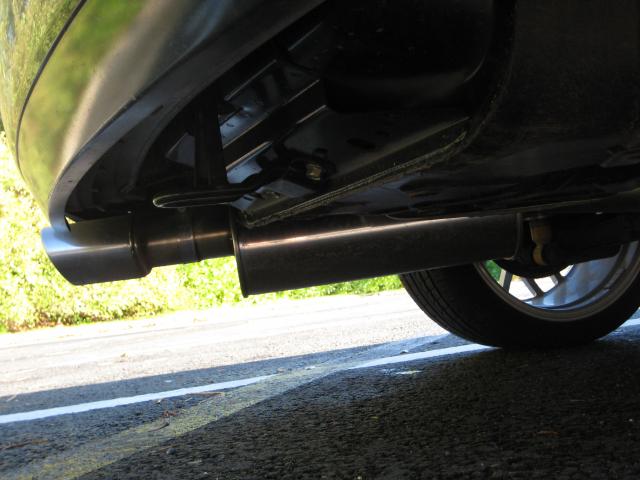

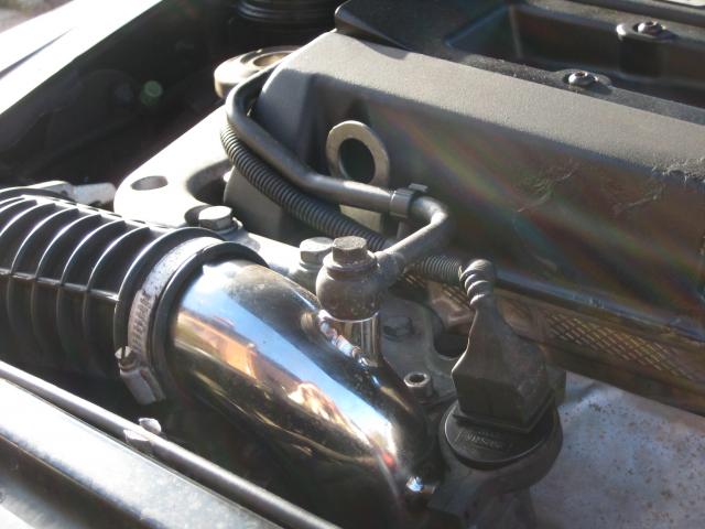

lImageImage

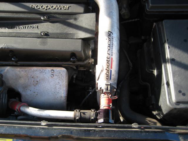

même sous le capot les modifs restent discrètes :)
quelques questions: qu'est ce que abbott met pour remplacer :
ton embrayage
tes injecteurs
ta pompe à essence
merci ;)
Réponses :
- embrayage: l'embrayage a été changé pour un embrayage SAAB renforcé allant jusqu 'à 500 N.m (le couple actuel est donné à 450 N;m. Abbott a jugé inutile de monter un embrayage SACHS renforcé (poids supplémentaire et dureté importante de la pédale d' embrayage. J'ai aussi fait changer le flexible d'embrayage par un flexible HP renforcé (point faible des SAAB, le flexible d' origine peut se déssertir soudainement et on se retrouve tout con, sans embrayage....
- injecteurs : pas de changement les injecteurs d'origine sont suffisants
- pompe à essence : pas de changement non plus.
Ce qu' il y a c'est que le kit turbo GARRETT proposé par Abbott est conçu pour optimiser les performances tout en gardant le maximum de pièces d'origine (plus d'infos sur le site d'Abbott). Bien sûr, il faut adapter l'échappement, les pistons , l'intake, dumpvalve, etc....
