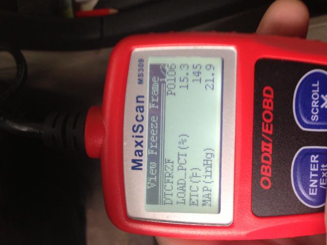

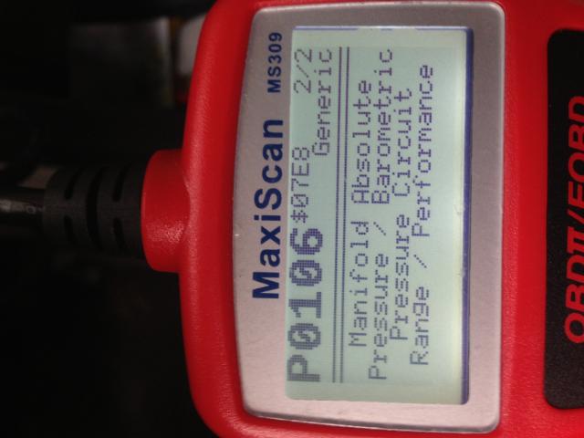

bonjour à tous,
j'ai refait les codes erreur avec ma machine et j'en ai un nouveau, snif !
cf. les images dont les détails sur le code erreur P0106

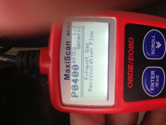

Message par crevette » jeu. mai 30, 2013 12:03 pm
ma vanne EGR est HS donc car je l'ai nettoyée à fond 2 fois
quels sont vos conseils au moins cher svp?
merci
Messages : 35003
Re: La 9.3 à Crevette : alternateur à changer ? vice caché ? réparer où ?
Message par milou_info » jeu. mai 30, 2013 12:04 pm
EGR mal remontée ou nettoyage imparfait ? A refaire en tout cas...

Enlevez le cache plastique
nettoyer l'articulation
mettre du dégrippant et la manipuler
elle doit revenir en position initial sans soucis
Mais par contre un P0400 + le P0106 avec déja le capteur d'admission de changé ...
Ca me fait de plus en plus penser à une admission encrassée ...
Tu as fait le test avec le nettoyant frein ?
Message par gnomonien » jeu. mai 30, 2013 1:12 pm
Mais avant tout :
moteur à l'arrêt bien sur ;) comme pour la nettoyer
enlève le cache
appuie sur la came pour actionner l'egr
et vois si elle "revient toute seule"
si ce n'est pas le cas c'est la cause du P0400
Donc nettoie et dégrippe
