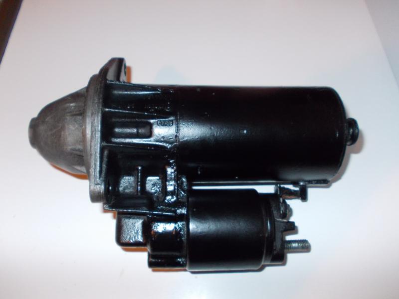

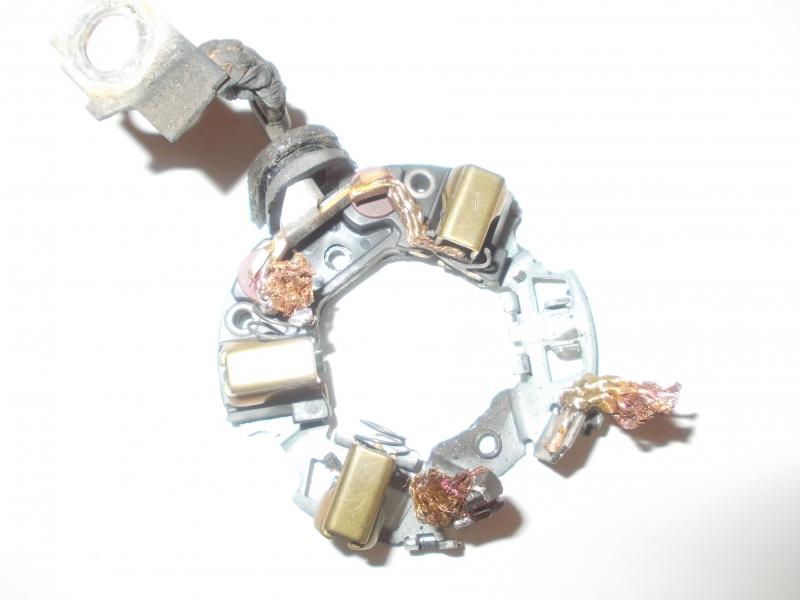

un démarreur de 900 classic , j'avais jamais vu des charbons bouffés à ce point , la c'est tel quel comme je l'ai sorti
mesimages/6627/DSCN01041.jpg
j'ai remonté des charbons neuf et surprise en sortant l'induit (pas fait de photos) qui coinçait un peux ,des bouts d'electro aimants , il manque plein de morceaux sur les electro aimants , tant pis j'ai des charbons neuf donc j'ai nettoyé et remonté et ça a l'air de fonctionner , je refais un essai tout à l'heure avec une bonne batterie
