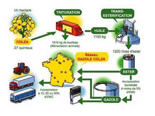

Le biodiesel :

Chez nous :
1 hectare de Colza génère en moyenne 1200 litres de biodiesel (700 litres pour le Tournesol),
1 hectare de betterave génère en moyenne 6000 litres d'éthanol (100 litres par tonne de betterave). [:calva76:7]

On voit bien que le rendement agricole des biocarburants de première génération n'est pas vraiment en faveur du biodiesel surtout chez nous (surtout en surface cultivée).
