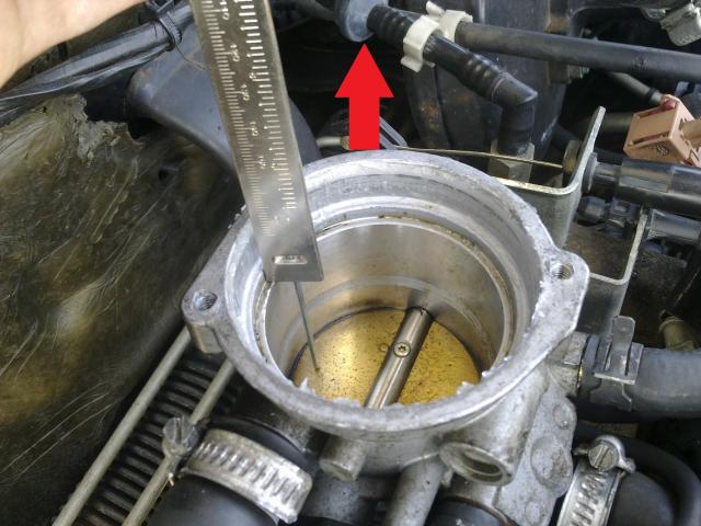

C'est plutôt une bonne nouvelle pour la console ! Au fait, tu as changé le potentiomètre du papillon des gaz? Je me souviens plu, as-tu testé la valve anti retour côté maitre cylindre de frein?
- Alinutz
- Messages : 2108
- Localisation : Lyon
Re: 900 NG Turbo 185 Coupé SE de 1995 E85
Le potentiomètre est changé mais sans impact sur le ralenti.
Je ne connais pas cette valve coté maître cylindre de frein. Elle fait quoi? T'as une photo?
La prise de dépression est sur le collecteur, et part vers le maître cylindre de frein.

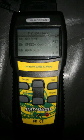

En fait, le ralenti est normal vers 900rpm et c'est mon lecteur ODB2 qui le dit
Merci à Michmich34 de m'avoir rappelé que j'ai cet outil depuis bien plus de 3 ans et il fonctionne sur mes 2 SAAB
Donc, un problème en moins à régler
C'est plutôt une bonne nouvelle ! Qu'est ce qui fait que ce soit résolu?
- Alinutz
- Messages : 2108
Ah, j'ai pris un raccourci, désolé Christophe!C'est plutôt une bonne nouvelle ! Qu'est ce qui fait que ce soit résolu?
C'est très probable que ça n'a jamais été un problème, le compte-tours est toujours faux (vers 1050rpm) mais la mesure avec le lecteur est normale.
Enfin, il faudrait corriger l'affichage du compteur, mais c'est moins "grave"...
Même constat sur la mienne
Étonnant que les compte tour soit légèrement faux mais vu que nous disposons exactement du même modèle et même motorisation ça rassure un peu
