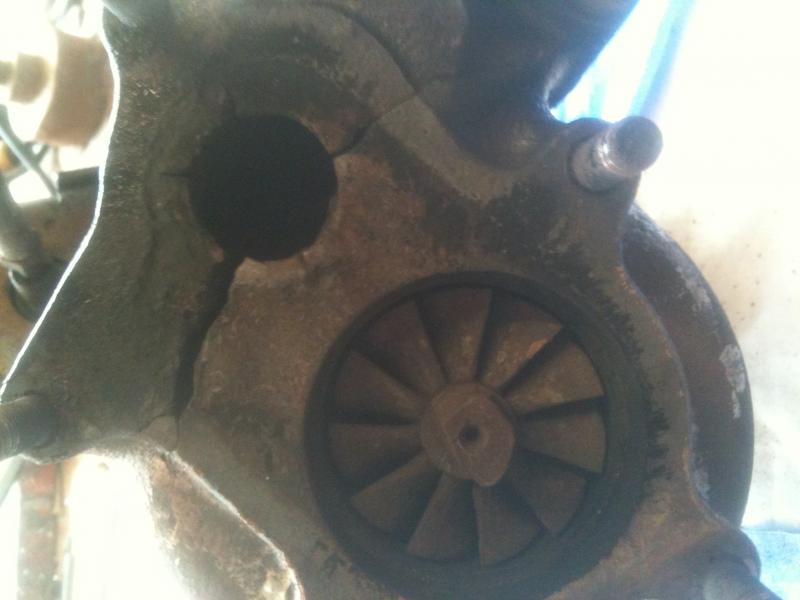

Bon ça monte assez péniblement mais ça monte , et c'est peu être mieux que ça ne monte pas avec w branché parce que quand ça monte ça fait un sale bruit mais vraiment un sale bruit comme j'en ai jamais entendu sur un turbo, donc turbo hs , à refaire (essayer parce que qu'on sait jamais ce qu'on va rencontrer au démontage). Le boost du mélange je verrai plus tard.

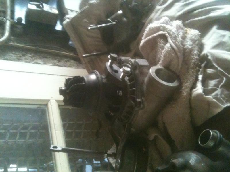

Bah plus de question à se poser ...
Et l'intérieur juste à la soupape de dérivation , il manque des bouts...

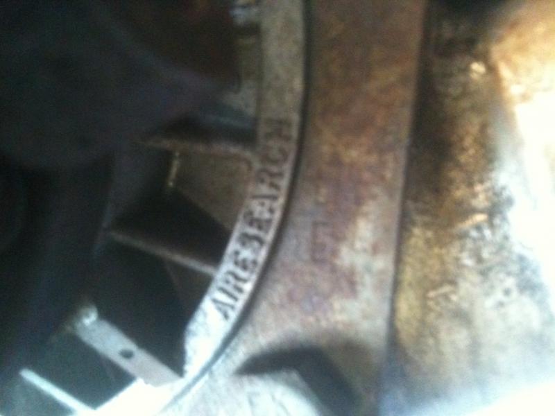

J'aurai bien essayer de ne changer que le carter chaud et refait le reste avec un kit , mais ça va pas etre possible , je ne sais pas ce que c'est que cette marque de turbo...
Et la ref
Je vais passer une annonce pour un turbo d'origine garrett T3 (il me semble) juste refroidi par huile. Si vous avez ça dans vos carton merci de me le faire savoir mp , svp .
Edit : ah bah si première recherche , ça pourrait bien etre un turbo d'origine...

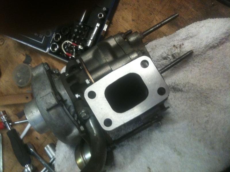

Bon et ben ils ont été super rapide chez 321Turbo kit commandé hier à 14 h je l'ai trouvé dans la boite cet aprem...du coup j'ai remonté mon T3 , j'attends plus que le carter chaud d’Angleterre ...
- pit
- Messages : 1660
Re: 900 T8 1986
Carter chaud reçu donc montage samedi dernier
Puis test , plus de pb ça monte en pression , par contre ça siffle à mort , malgré paliers , segments etc neufs...je préfère chercher un autre turbo, celui là ne m’inspire pas du tout confiance.
Donc au cas ou vous auriez ça qui traine faite moi signe , je me satisfais parfaitement de juste la partie centrale mais complète avec les roues...
