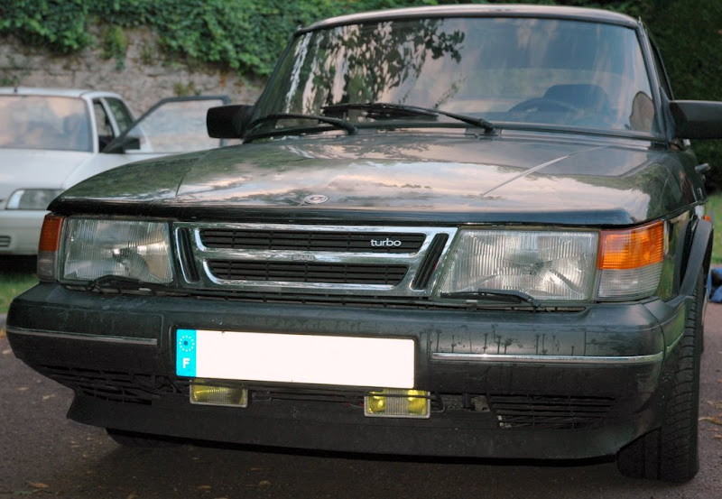

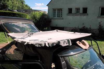

Je viens vous donner quelques nouvelles de ma turbo S qui se porte prèsque comme un charme.
Voici les nouveautés :

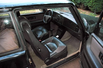

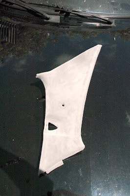

- Réfection du ciel de toit avec du tissu moussé de 3mm + colle néoprène
Voici l'intérieur fini (à part le pommeau cuir en chou-fleur)

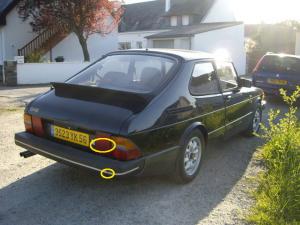

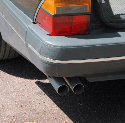

- Pour le fun, j'ai changé ma vielle sortie rouillée et tordue par une double sortie :sol:
- Montage des anti-brouillards avants
- Début de restauration du kit aero

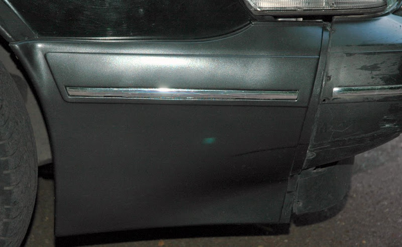

Comme couleur j'ai pris du 8012 (ou 0812) de chez Multona, ce qui correspond à la référence SAAB gris édouardo.
(Pour 10 euros la bombe je fais un PC avant + un retour de PC facile)
Le traitement de ce retour de PC a été :
- Masticage des 10 trous de rivets (il y a des furieux dans la vie ... regardé l'état du PC avant)
- ponçage
- mise en peinture
Comme on peut le voir, dans l'absolu ce n'est pas la même teinte. Mais pour ma part ça ne me dérange pas vu que je vais repeindre/refaire/réajuster l'ensemble du kit aero.
J'ai déjà une peau de PC avant refaite, peinte et verni :love: à la place de cette mocheté ... qui va passer à la peinture aussi ;)

Très chouette cette resto de PC. Tu pourrais donner plus de détail ?
Technique et produits utilisés…
Mes PC sur ma t16 sont vraiment très fatigué, et je commence chercher différentes expériences de resto, pour me motiver. :lol:
Message par noug2 » ven. juil. 11, 2008 12:08 am
super boulot slash , / à l'état , c'était pas gagne / au taf à faire
pour ma part bombe feu vert ref 51026 , pour le kit complet de ma I 16 j'en ai eu pour 50e de bombe avec le spoiler av.
et 40e d'appret , par contre un aprret tip top de chez dupont nemour .
