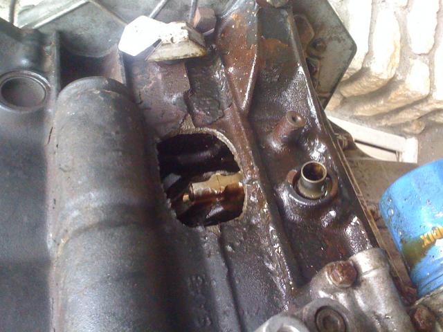

Pour moi la chose revelatrice c est qu en mettant de l huile ds les cylindres , il n y a plus de fuite....
Donc la fuite vient d un jeu trop elevée entre cylindre pistons ...
Peut etre est ce sauvable avec un truc du genre mecacyl ou nana particule .????
par contre comment expliquer que tu aies de bonne compression ... mystere ...
- Messages : 15906
Re: Opus 6 Voiture à pb 9.5 AERO break 2000
mixauto a un bloc de viggen normalementC'est déprimant...Donc quand on balance de l'air comprimé dans les cylindres de la 9.5 (AAC enlevés donc toutes soupapes fermées) se crée une certaine pression mais on entend aussi clairement que l'air s'échappe et on l'entend très bien coté distribution... ??? Les pistons bougent pas d'un millimètre...
J'ai fait le même test sur la 9.3 , 5 ,6 bar ça fait bouger le piston et donc la voiture...
Pourtant 12 kg par cylindre de compression sur la 9.5 ???
CC me dit " trop de jeu entre le bloc et les pistons
Je remonterai le tout quand j'aurai le temps , j'essaierai de faire un calage mieux que celui qu'il y avait sans me faire aucune illusion j'obtiendrai la même chose... et pis après....
Changement du bloc , probable , j'irai faire un tour à la casse ...
En fait je me demande si je vais continuer à m’énerver sur ce moteur , la culasse étant pratiquement sortie , autant tout virer dés que possible et pas insister.

Bah ça se tient quand même , tu sais le piston du 4 était complètement mort , le cylindre était bien marqué , les photos de tout ça sont sur les pages précédentes . Le coup de honnoir l'a peut être achevé ? C'était un peu quitte ou double.
La déception vient vraiment du fait que la prise de compression est nickel...maintenant j'aime bricoler mais beaucoup de choses m'échappe encore sur la mécanique moteur. Mais je ne crois pas me tromper en disant que quand on prend les compressions en mettant un coup de démarreur on relève ce qu'on appelle la compression de démarrage et que lorsque le moteur tourne la compression est beaucoup moins importante ...j'ai lu ou vu ça je sais plus ou...
J'ai rodé les soupapes , et testé l’étanchéité en remplissant d'essence , pas de fuites. Mais bon c'est loin d'un éprouvage par un pro...

Bon les constat du jour :
D'abord j'ai tout remonté .
J'ai calé la distri en avançant tout d'une dent, voilà ce que ça donne au niveau des repères .
J'ai remis un reg de presion d'essence à 3 bars
Apparemment cela semble mieux , mais ça reste à confirmer car quand on met des coups d'accélérateurs ou en roulant et en débrayant le régime augmente légèrement et met du temps à redescendre même pédale d’accélérateur lâchée et ça c'est exactement le même comportement de ma 9.3 quand la distri était mal calée , à suivre donc.... , mais plus tard . car vous verrez que ça peut être lié au code panne P0106 qui apparait et pas forcément au calage.
Concernant les ratés sur cylindre 4 . J'ai changé les poussoirs . Pas de changement.
J'ai bien pris le temps et j'ai roulé environ 50 bornes avec la voiture.
Mes 22 tours d'adhésif sur la durite percé de turbo ont très bien tenu , 5 kms....
. Mais j'ai pu m’apercevoir que la voiture ne demande qu'à pousser fort. (Vu son état je n'ai pas essayé évidement au delà des 3500 4000 aller 4500 tours
). Pas de bruit suspect , le bloc à l'air en forme.
Donc vu le tromblon cette voiture , si un camarade saab a une durite (celle qui va du turbo à l'entrée de l'intercooler) d’occase , j'achète parce que je vais limiter drastiquement les frais sur cette voiture . Dites moi vite si vous avez ça sinon je me rabattrai sur du neuf mais bon ...
Ce que j'ai d'abord pris pour un bruit de fuite d'échappement , en fait c'est tout simplement qu'au ralenti les ratés doivent être tellement nombreux que ça cavite et ça fait un bruit très rond sourd au niveau de l'échappement je pense.
Les ratés par eux mêmes à régime linéaire 3000 tours , il n'y en a pas , j'avais le tech 2 devant les yeux , les ratés au compteur ne bouge pas (ou quasiment pas). Au ralenti par contre ça s'envolent mais aussi en décélération peut être même encore plus rapidement. Alors c'est phil ce matin qui me disait que probablement une partie de la compression remontait dans l’admission. ET c'est là que ça devient intéressant . Avec le tech2 sur la 9.5 qui déconne j'ai ça :
Notez la pression dans le collecteur d’admission . La voiture est au ralenti . Quand je monte en régime jusqu'à 2000 ou 3000 tr la pression baisse .... évidement puisque le moteur demande de l'air...
Sur la 9.5 de 2002 qui tourne comme une horloge , dans les mêmes conditions (ralenti) j'ai autour de 40 kPa . Conclusion , enfin c'est la mienne donc elle est sujet à caution ...
Il y a donc remonté de compression dans le collecteur , remonté qui se fait (très probablement) par les soupapes d’admission du cylindre 4 ....
Qu'est ce que vous en pensez ?
Le code P0106 ce n'est pas forcement le capteur qui déconne ,et d'après ce que j'ai lu dans le wis , simplement qu'il y a détection d'une valeur supérieur à 50 kPa. (Ou alors est ce que ça vient du mauvais calage de distri qui ouvre les soupapes d'admision trop tot ...hehe
Voilà voilà , donc probablement un pb de culasse et pas de bloc comme j'ai pu le lire dans vos avis. Merci vraiment à tous , mais on continu , après vos commentaires , je dois prendre une décision , est ce que je re cale la distri comme avant pour voir si le P0106 est tjrs là, puis est ce que je redépose la culasse , est ce que si je ne vois rien , je la fait éprouvé voir refaire (je crois que c'est de l'ordre de 200 € , ou est ce que j'en chope une d'occase. Ou est ce que je me goure complètement dans mon analyse la au dessus...
