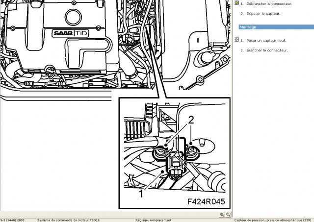

outre le débimetre, l'autre capteur de pression existant et tout aussi facile a changer,
il est sous un boitier de commande sur le coté de la batterie:un connecteur, 2 vis.

ça c'est capteur d'air d'aspiration?

Re: La 9.3 à Crevette : alternateur à changer ? vice caché ? réparer où ?
c'est pas la "nomenclature" du wis:
sonde de masse d'air=débimetre,
capteur d'air d'aspiration= capteur d'admission,
et capteur de pression atmosphérique =que j'ai cité plus haut(coté batterie).
le wis a faux ?
le wis a faux ?
Je ne dis pas que le wiss à faux ...
Juste que j'ai toujours entendu le capteur cité plus haut comme étant le capteur de pression d'admission ( ou capteur d'air d'aspîration ce qui revient au même ) , juste question de termes
Sonde de masse d'air çà c'est logique c'est le débimètre
Par contre je n'ai jamais entendu parlé d'un capteur de pression atmo
Si tu as une photo je suis preneur ou sur l'EPC
Pour moi c'est le débimètre qui donnait cette info
Là j'ai un doute mais je n'en ai jamais vu sur les Opels et çà ne me dit rien du tout sur le 2.2 dti de Doggy

- saababienetvous
- Messages : 5229
- Inscription : lun. août 21, 2006 2:00 am
Merci
Après prise d'info chez Opel il y a en bien un sur le mien aussi
Comme quoi on en apprend tous les jours
PS
Donc un capteur en plus à controler en plus des tests que j'ai cité plus haut
PS
